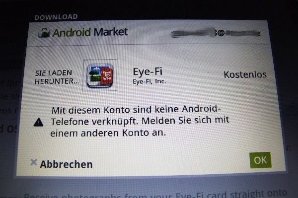

OK- die Adresse war verdreht - aber es bleibt bei der Hässlichen Fehlermeldung (Anlage)
- dabei habe ich das Konto extra neu erstellt - ohne eine Gelegenheit zu sehen, ein Adroid-Telefon zuzuordnen:cursing:

Hi,
welches ROM hast du denn installiert? Mit der Software im Auslieferungszustand lässt sich nämlich nicht auf den Android Market zugreifen ;)
Jetzt weiss ich, was Du meinst. Ich war verwirtt wegen "Angabe der Tel-Nr." Das geht nur, wenn Du vorher auf dem Zielgerät den Market schon mal gestartet hattest. Dadurch wird das Gerät Deinem Konto zugeordnet und es erscheint dann in dieser Auswahl vom Screenshot.
Da aber, wie schon gesagt, kein Market installiert ist....keine Zuordnung.
Also Flashen: https://www.android-hilfe.de/forum/...anleitung-mit-allen-noetigen-tools.96950.html
