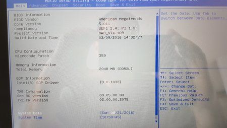

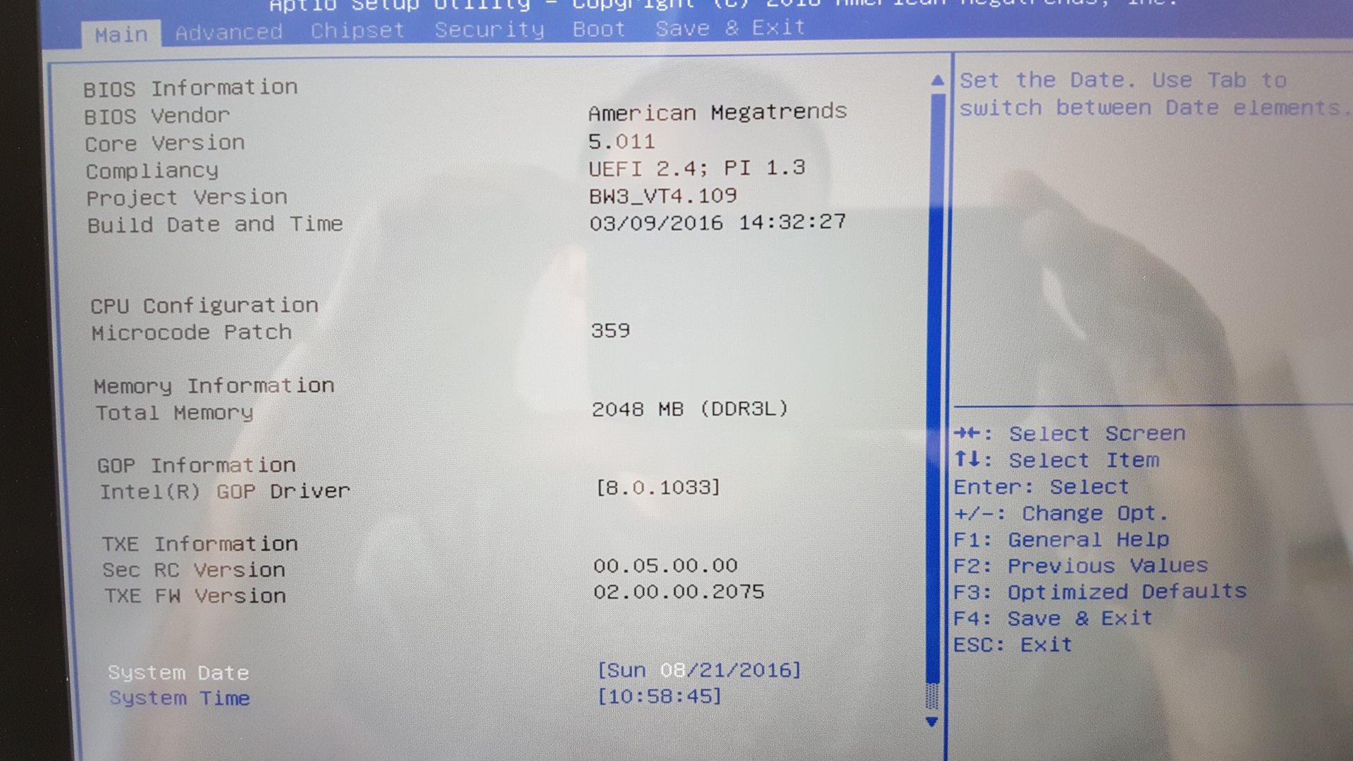

@Dessar38
Ich habe dieses Bios... ist das Richtig?
hab da in den Einstellungen was über Android gesehen...
