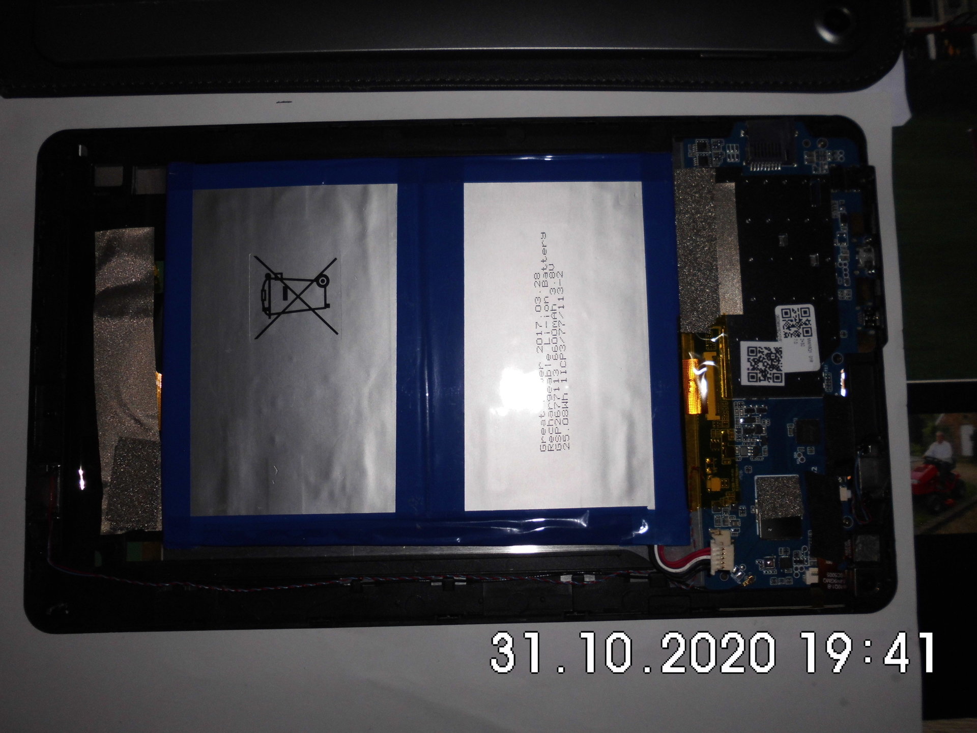

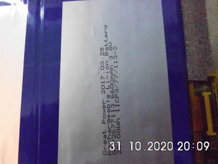

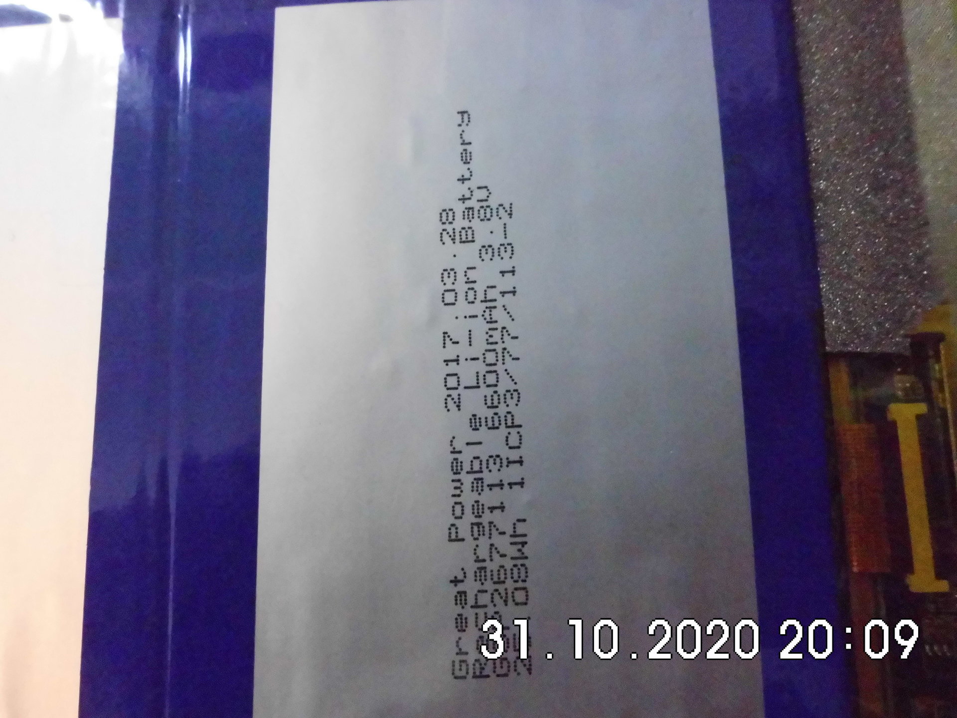

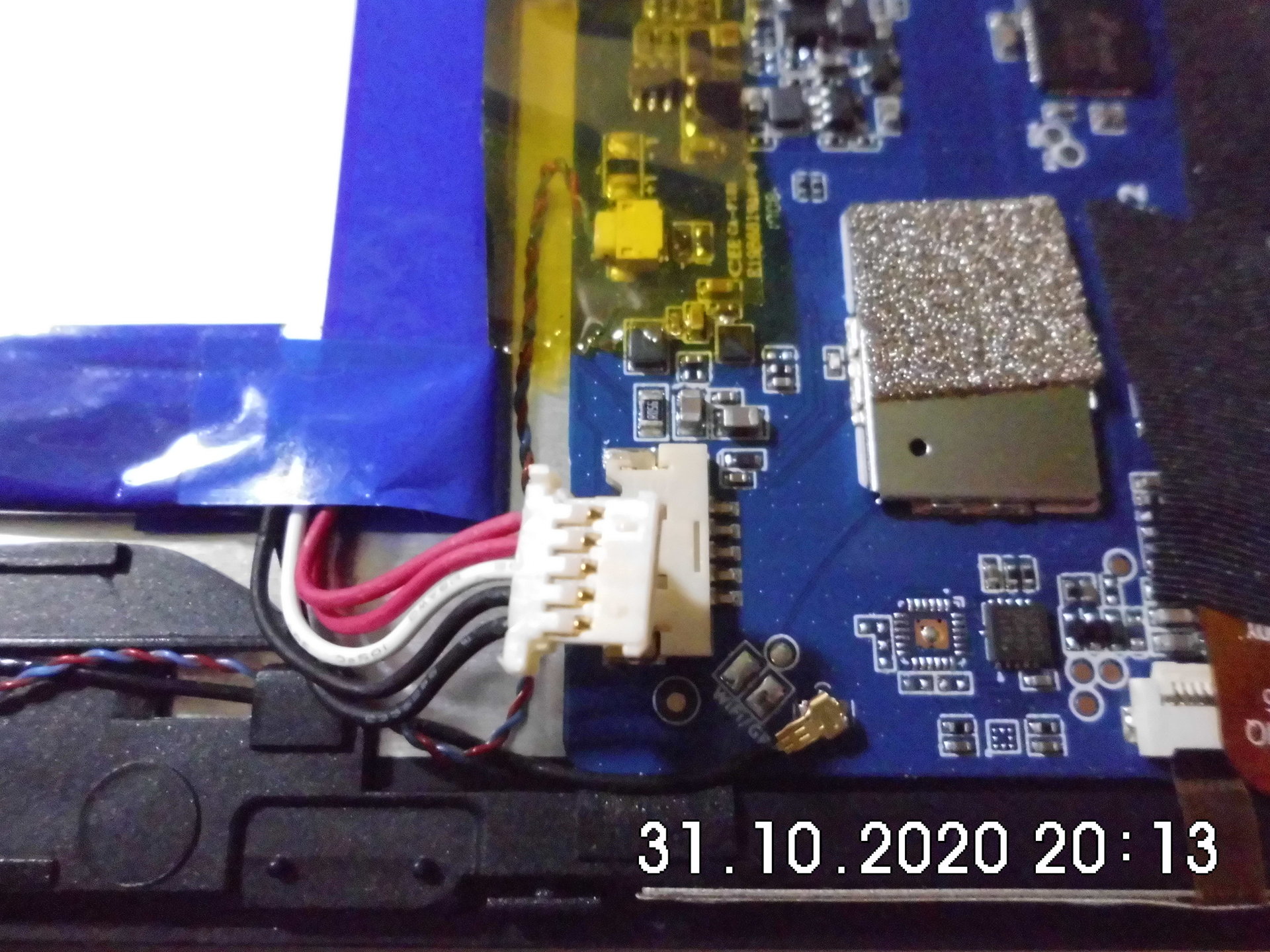

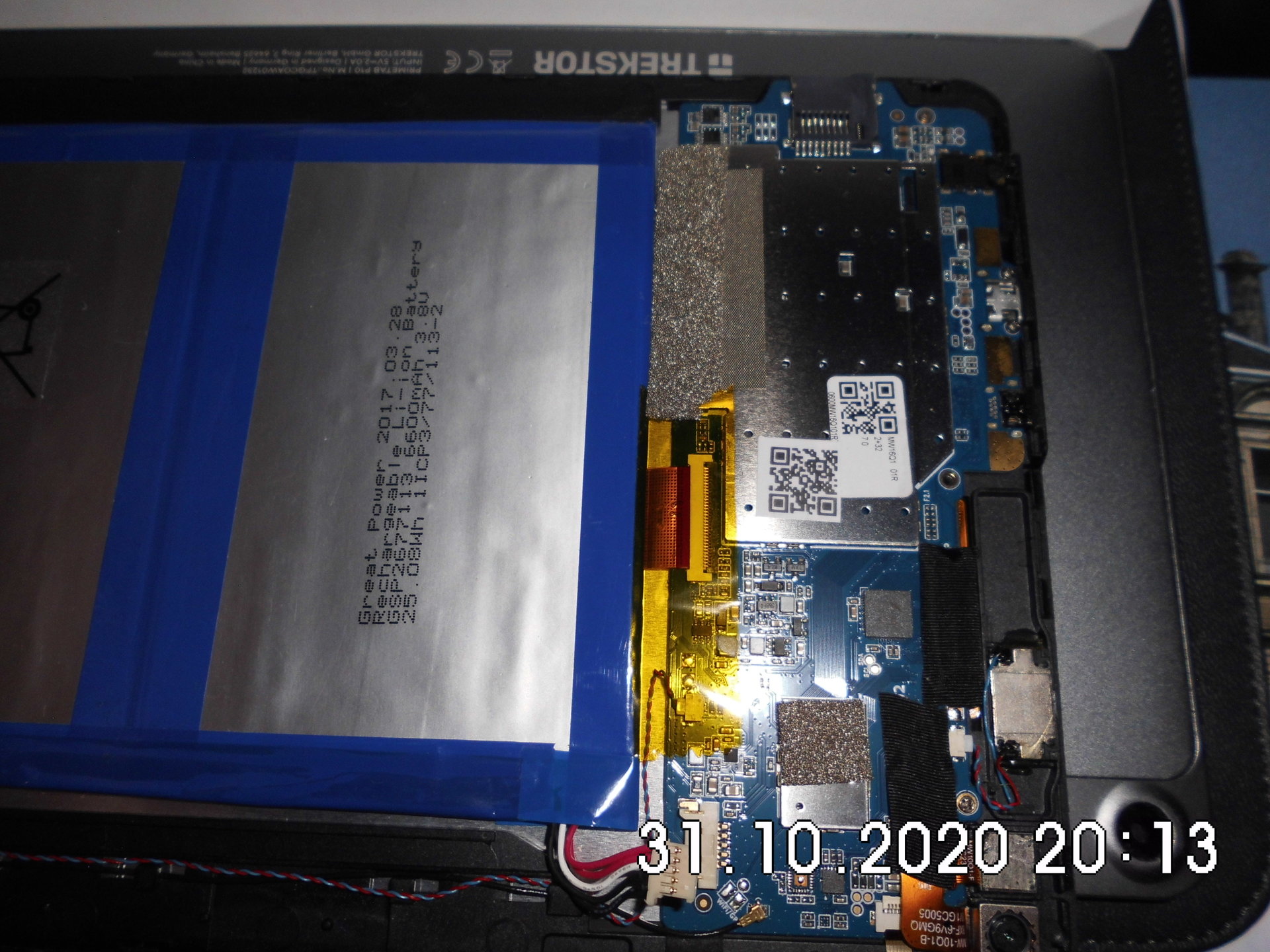

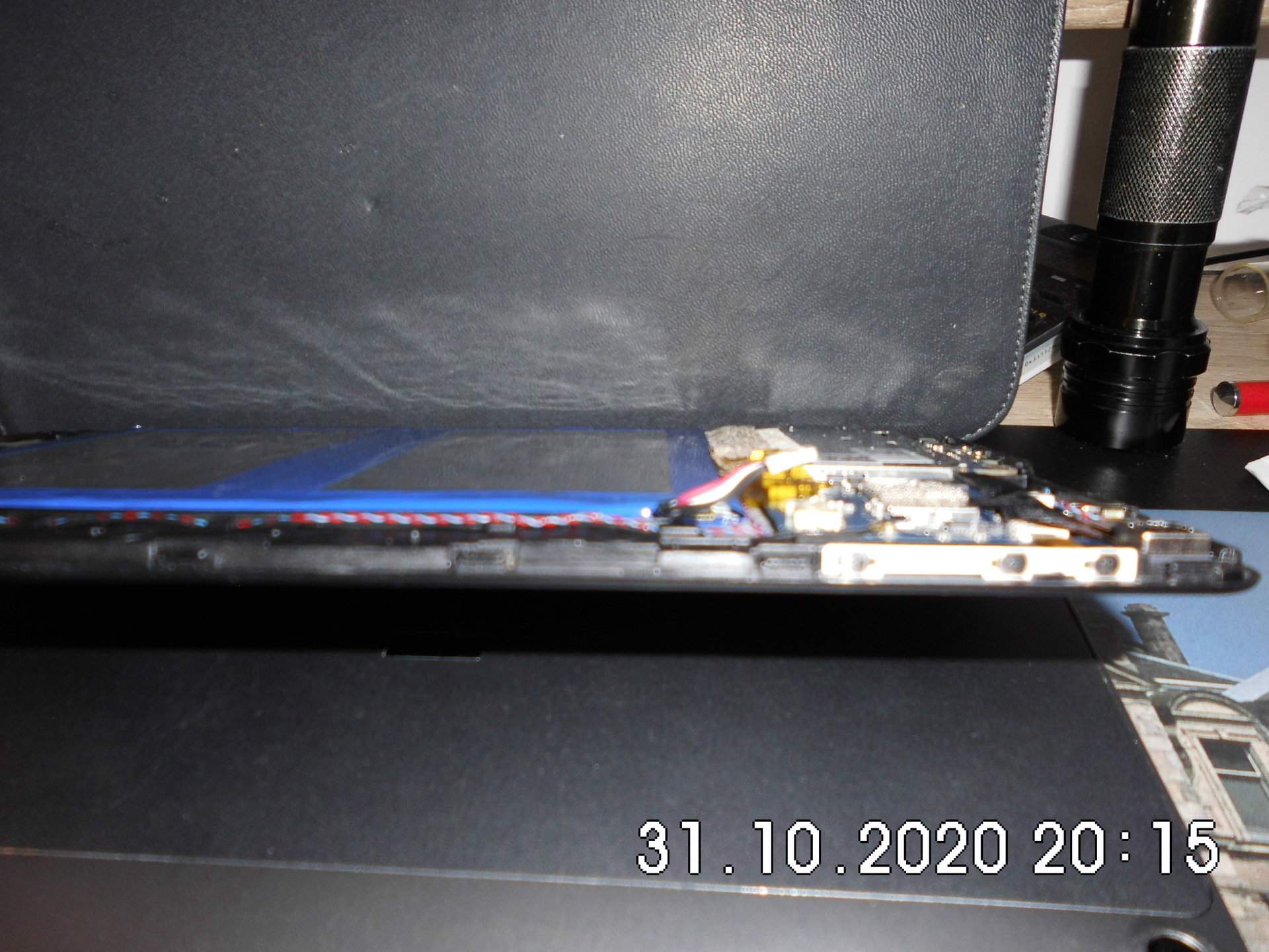

@HerrDoctorPhone Hallo , ehrlich gesagt hab ich schon aufgegeben , aber beim letzten Gewaltversuch ging es auf, also der komplette Rückdeckel ist jetzt ab . Bilder kommen später . Natürlich sieht jetzt alles gut aus, der eigentliche Defekt ---beim Laden plötzlich komplett aus ohne eine Regung wieder anzu gehen. Ich wollte es mit einem neuen Akku probieren , jedoch wird ein direkt für dieses Tablet angebotenem Akku mit nur 2Litzen statt 5 und zu wenig Leistung angeboten. Bez.Akku 1ICP3/77/113-2 3,8V/6600mAh , nun hab ich erstmal ca. 1 Woche keine Zeit ---auch Rentner haben viel zu tun😊-- schöne Grüße aus Berlin-bleibt gesund
Reaktionen: HerrDoctorPhone
Vielen dank :)
Das hilft den einen oder anderen bei der Akku suche)
VG
DOC
