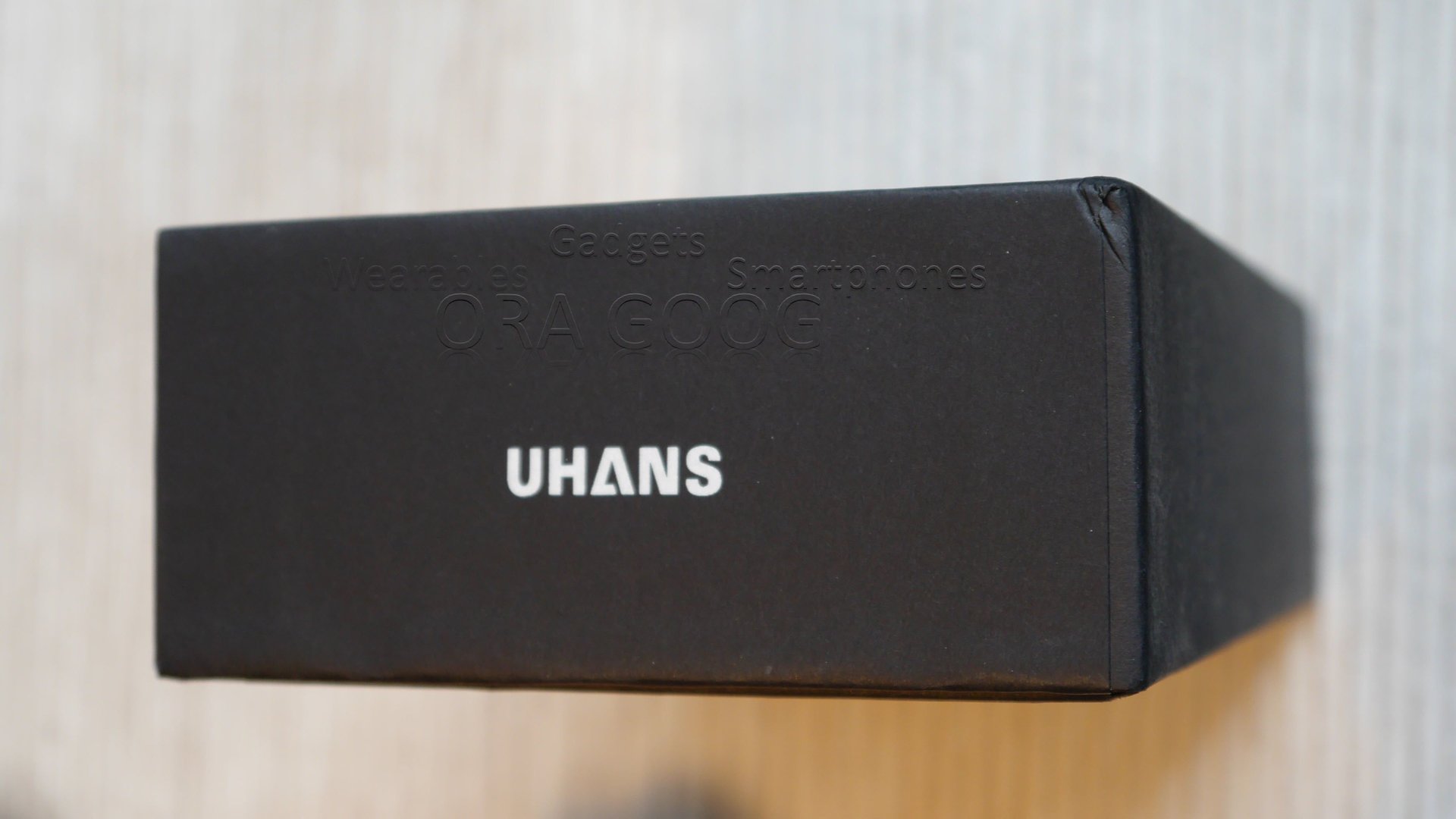

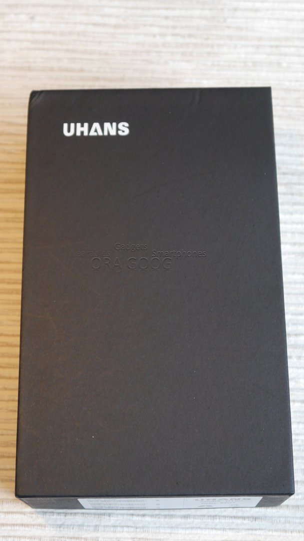

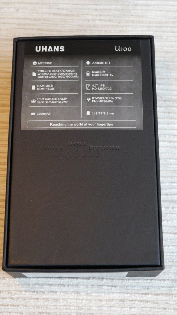

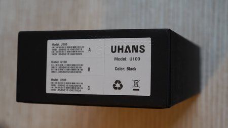

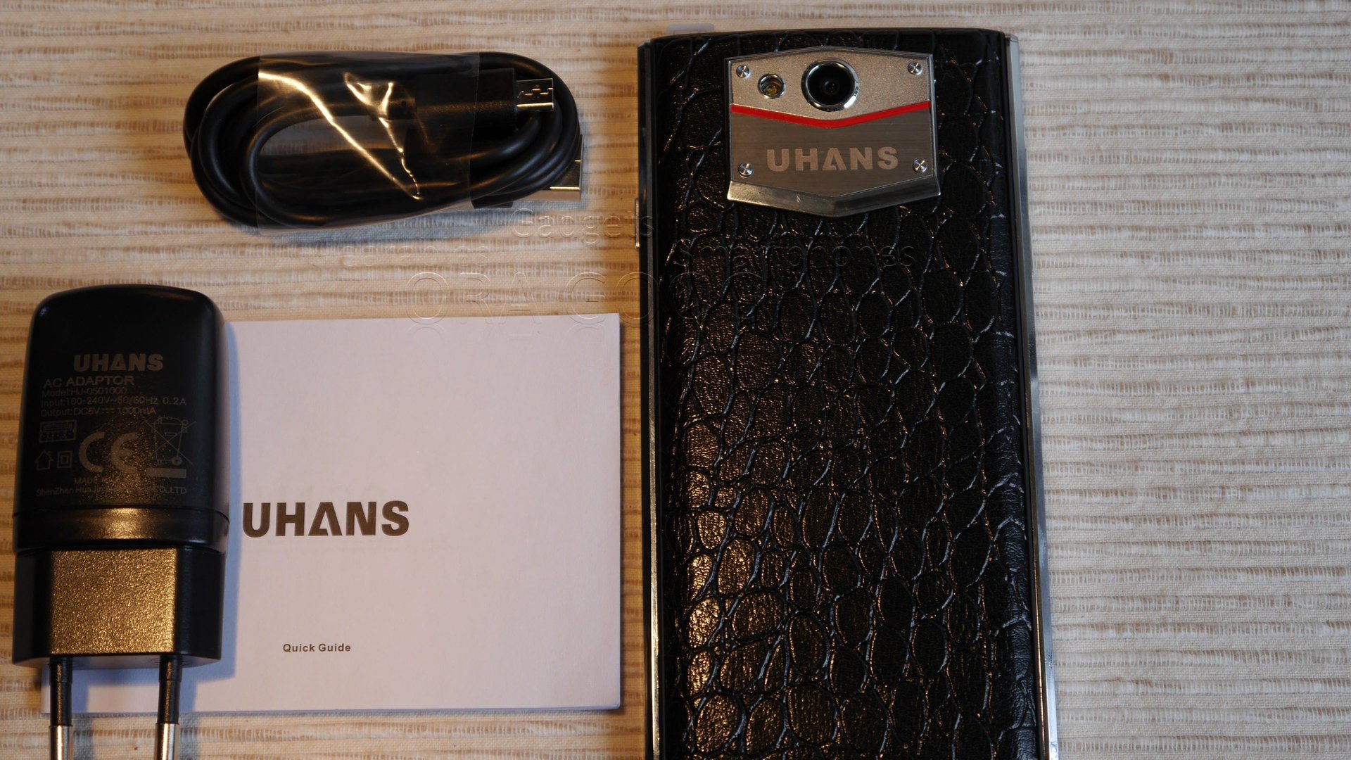

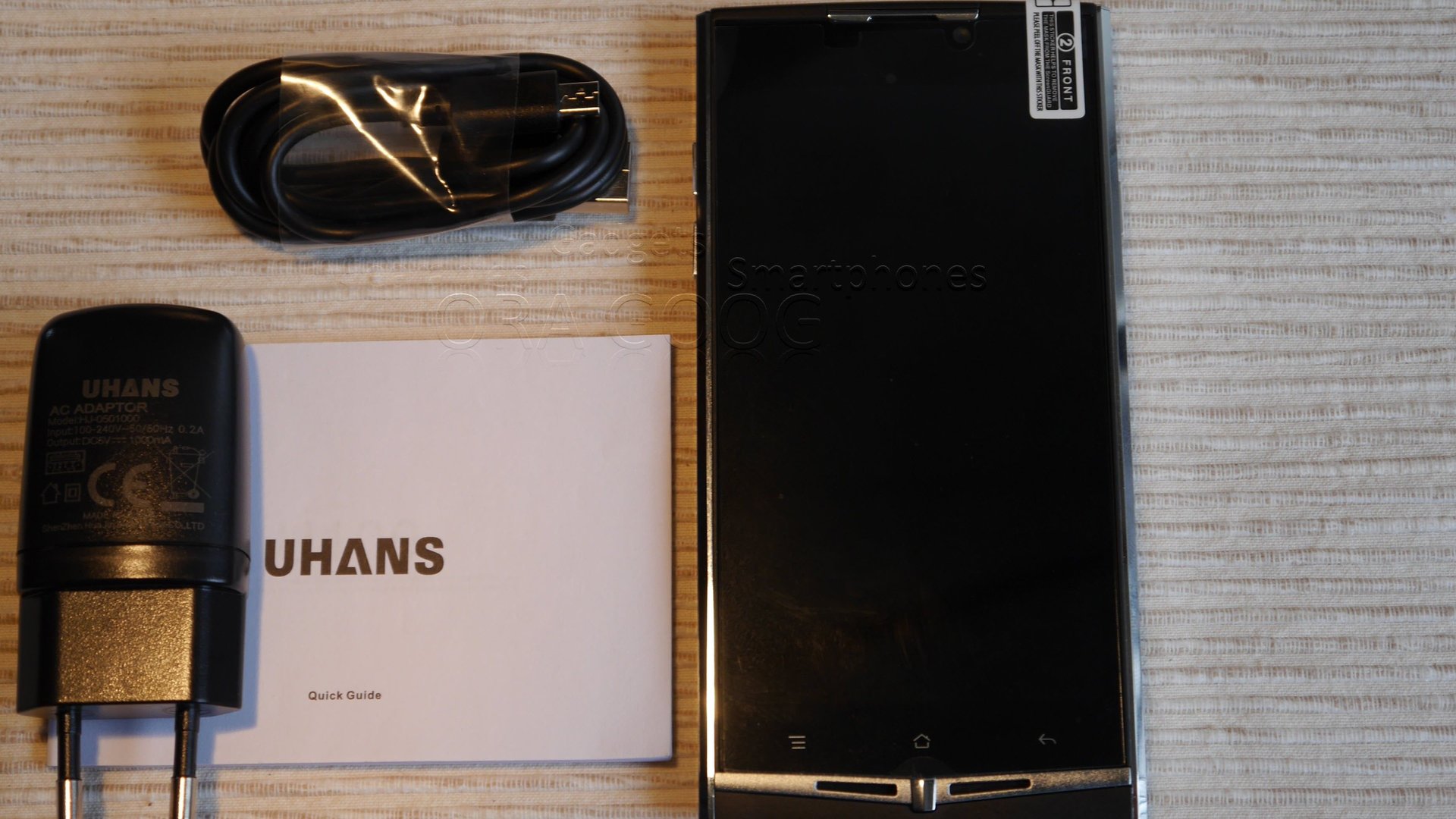

Unboxing -- keine Zertifikationen zu erkennen
Das UHANS U100 wurde in einem schwarzen Pappkarton von UHANS geliefert. Kein Onlineshop hatte es vorher in den Händen. Schaut Euch das Video dazu an.
Die Rückseite der Schachtel war mit gut leserlichen technischen Daten in englischer Sprache beschriftet. Zertifikationszeichen sind nicht aufgedruckt.
Videos Smartphone UHANS U100Unboxing und erstes Einschalten (Kommentiert und in Deutsch)
Video Smartphone UHANS U100Features (Kommentiert und in Deutsch)
Inhalt der Lieferung
siehe Spezifikation
Bilder Unboxing
P1140056 SMALL50- 0003.jpg P1140058 SMALL50- 0004.jpg P1140060 SMALL50- 0005.jpg P1140061 SMALL50- 0000.jpg P1140054 SMALL50- 0001.jpg P1140055 SMALL50- 0002.jpg

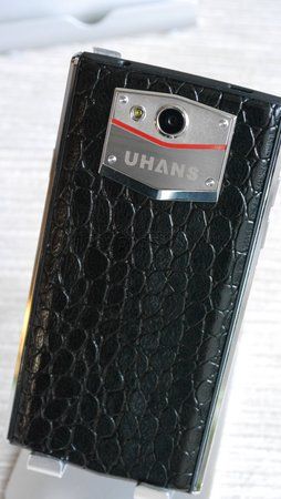

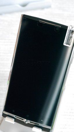

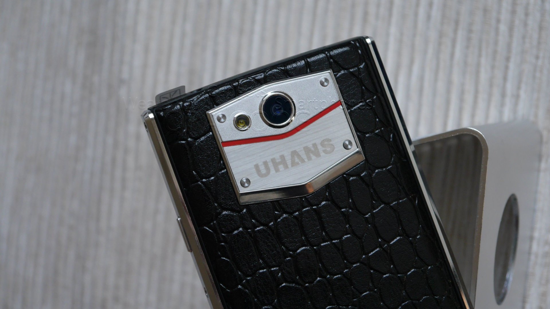

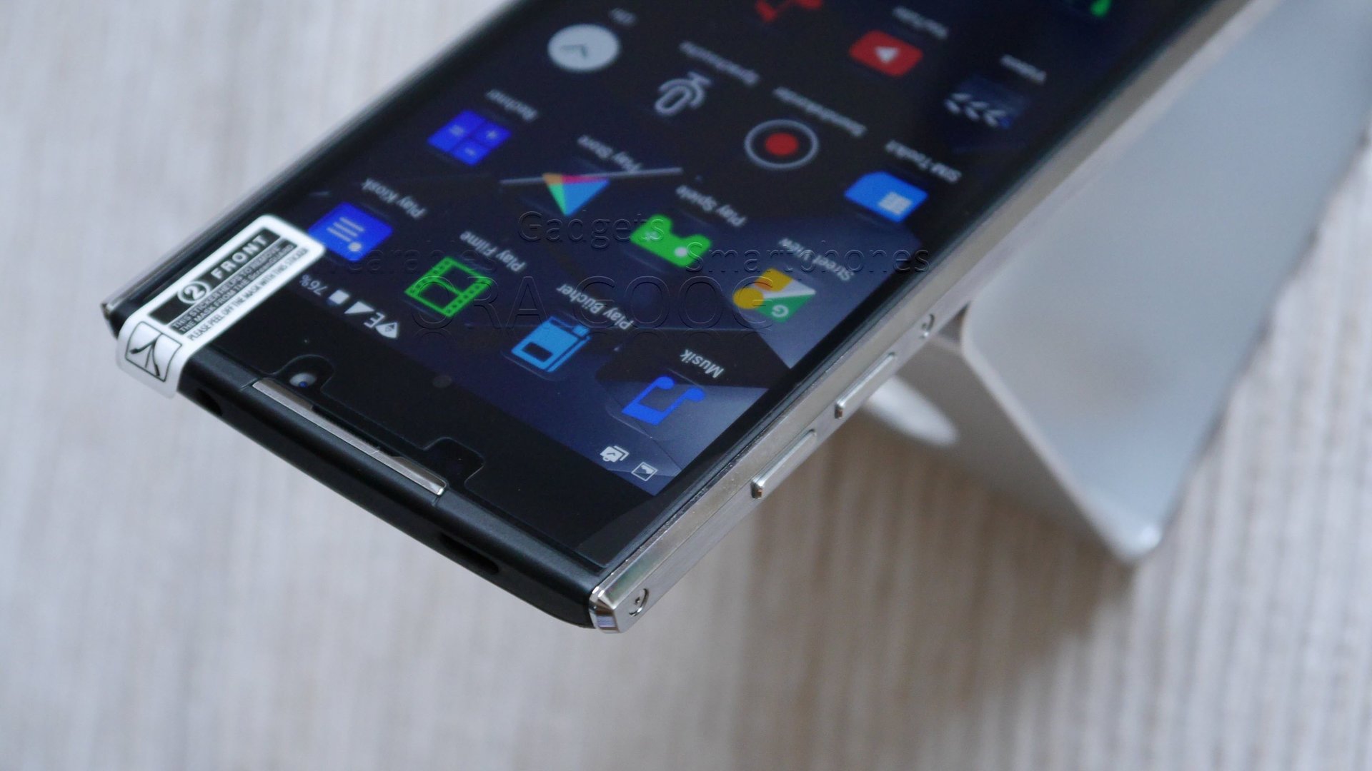

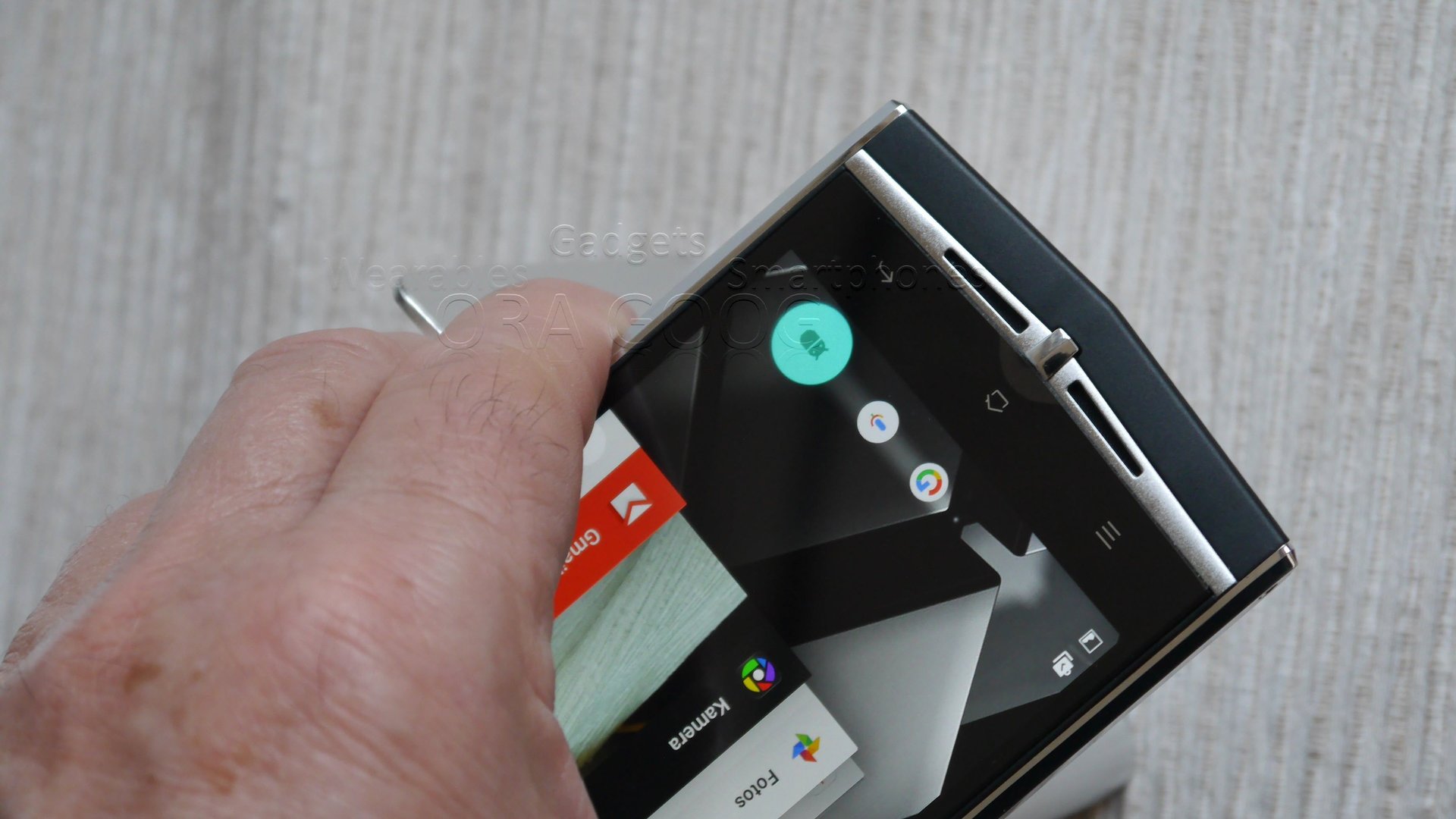

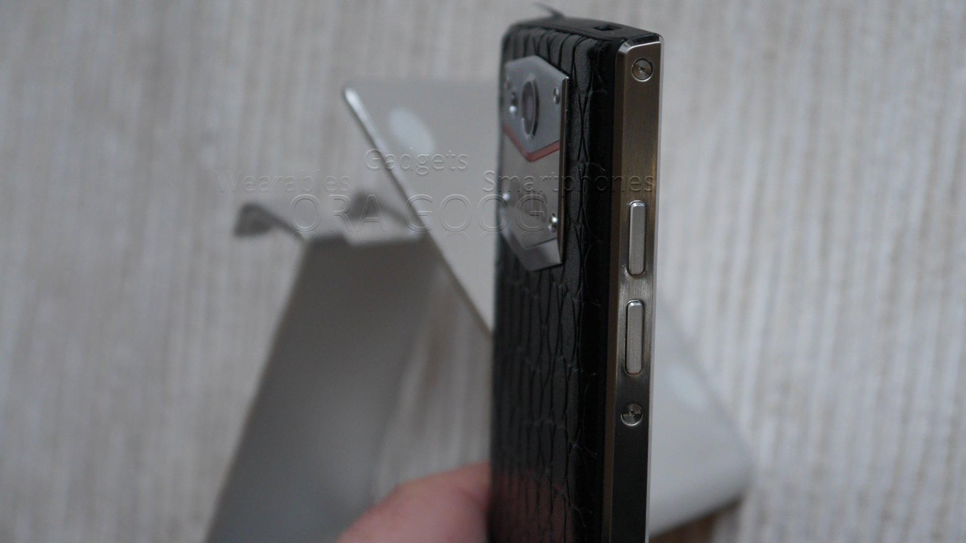

Gehäuse -- hier werden wohl die Gemüter sich streiten
  • Das Gehäuse ist von außen betrachtet hervorragend verarbeitet. Das Chassis besteht aus Alu Guss. Links und rechts ist dies poliert mit eckigen Kanten. Auch sind die Schalter aus Metall. Ein Highlight des Handys. Das Metall ist gleich auf dem ersten Blick erkenn- und spürbar.
    Nicht nur das es edel erscheint, nein, so etwas bewährte sich schon bei anderen Handy, die mir aus der Tasche oder Hand fielen.
    Die oft von mir bemängelte Griffunsicherheit wird durch eine schwarze Leder Imitation erfolgreich entgegen gewirkt.
  • Optisch gefällig sind auch die Markierungen der Softasten von denen es 3 gibt. Damit sind diese gut ohne Beleuchtung erkennbar im Hellen erkennbar.
  • Die Rückwand entfernbar.
  • Die Kamera und das Flashlight sitzen in einem metallartigen Ornament auf der Rückseiten, welches auch den Namenszug des Herstellers trägt. Extravagantes Design.

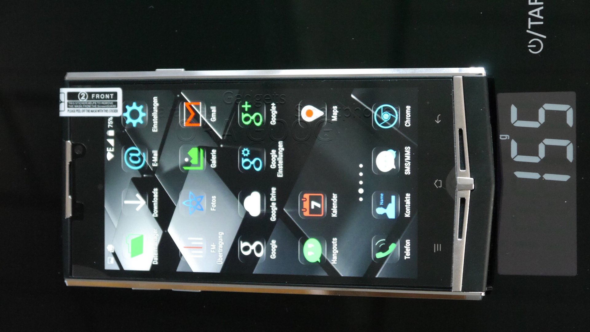

  • 155g Gewicht sind für den 4.7 Zoller schon mehr als der Durchschnitt und lassen das Metall Chassis spüren. Also ein Leichtgewicht ist es nicht.
  • Die Haptik wirkt für mich extra vakant. Dieser Eindruck wird durch die Metallrahmen noch verstärkt. Bin mir nicht sicher, ob das den breiten Geschmack trifft.

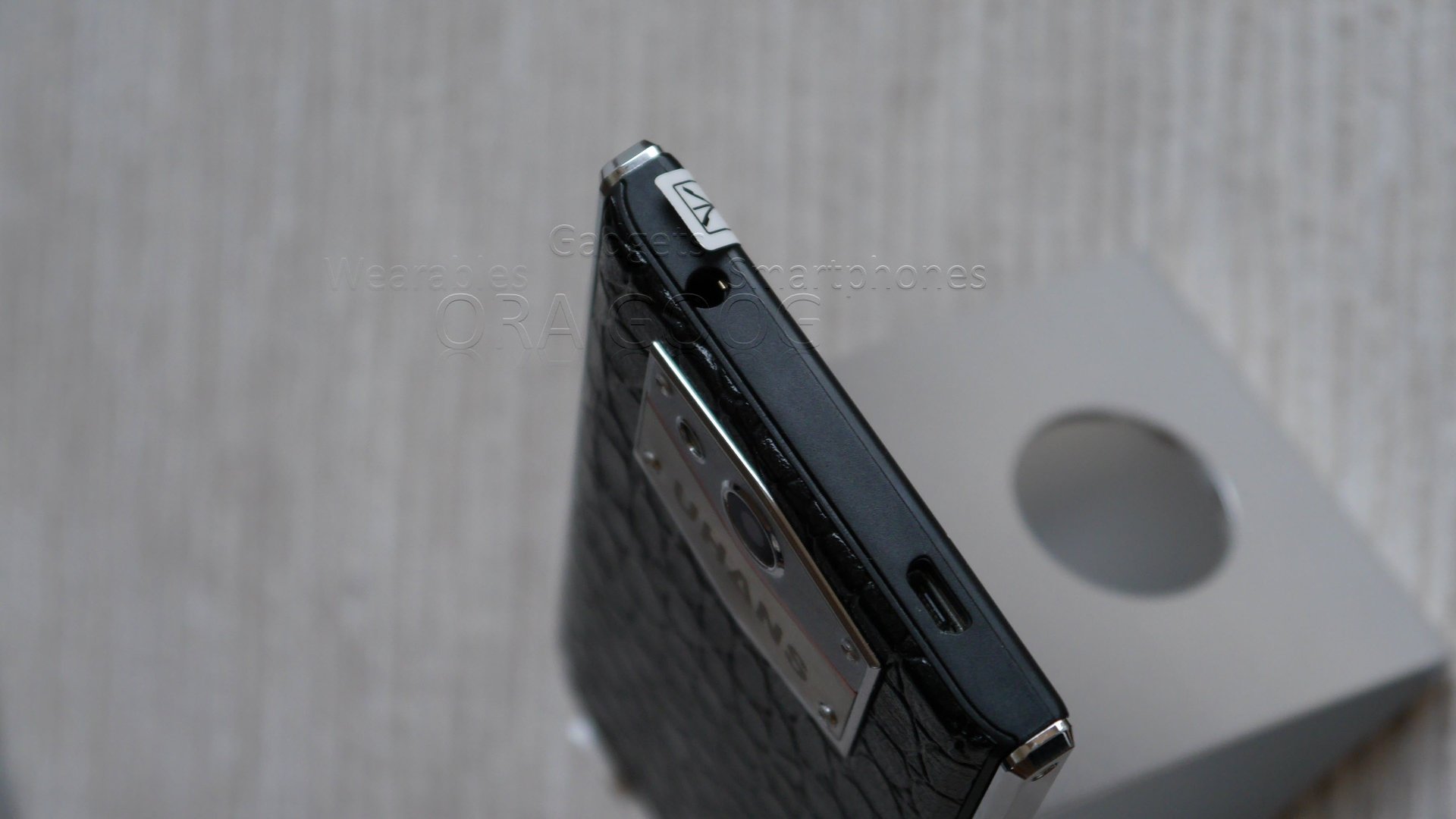

  • Die Lautstärkewippe sitzt links und der Einschaltknopf auf der rechten Seite. Von außen wirken alle Tasten sehr hochwertig. Es gibt weder Klappern noch Spaltmaße.
  • Kopfhörerbuchse ist nicht von vorn sichtbar und sitzt oben.
  • Die Mini USB Buchse für den üblichen Stecker sitzt ebenfalls oben nicht mittig im Gehäuse.
  • Der Lautsprecher strahlt aus einer der beiden nach vorn zeigenden Öffnungen im unteren Teil des Gehäuses.
  • Prüfzeichen befinden sich nirgendwo.
  • Der Akku ist entnehmbar.
  • Eine Mico und eine Mini SIM sowie eine TF Speicherkarte finden in separaten Aufnahmen unter der Rückwand Platz.

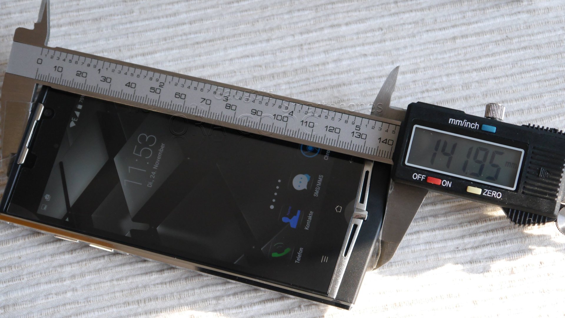

Bilder Gehäuse

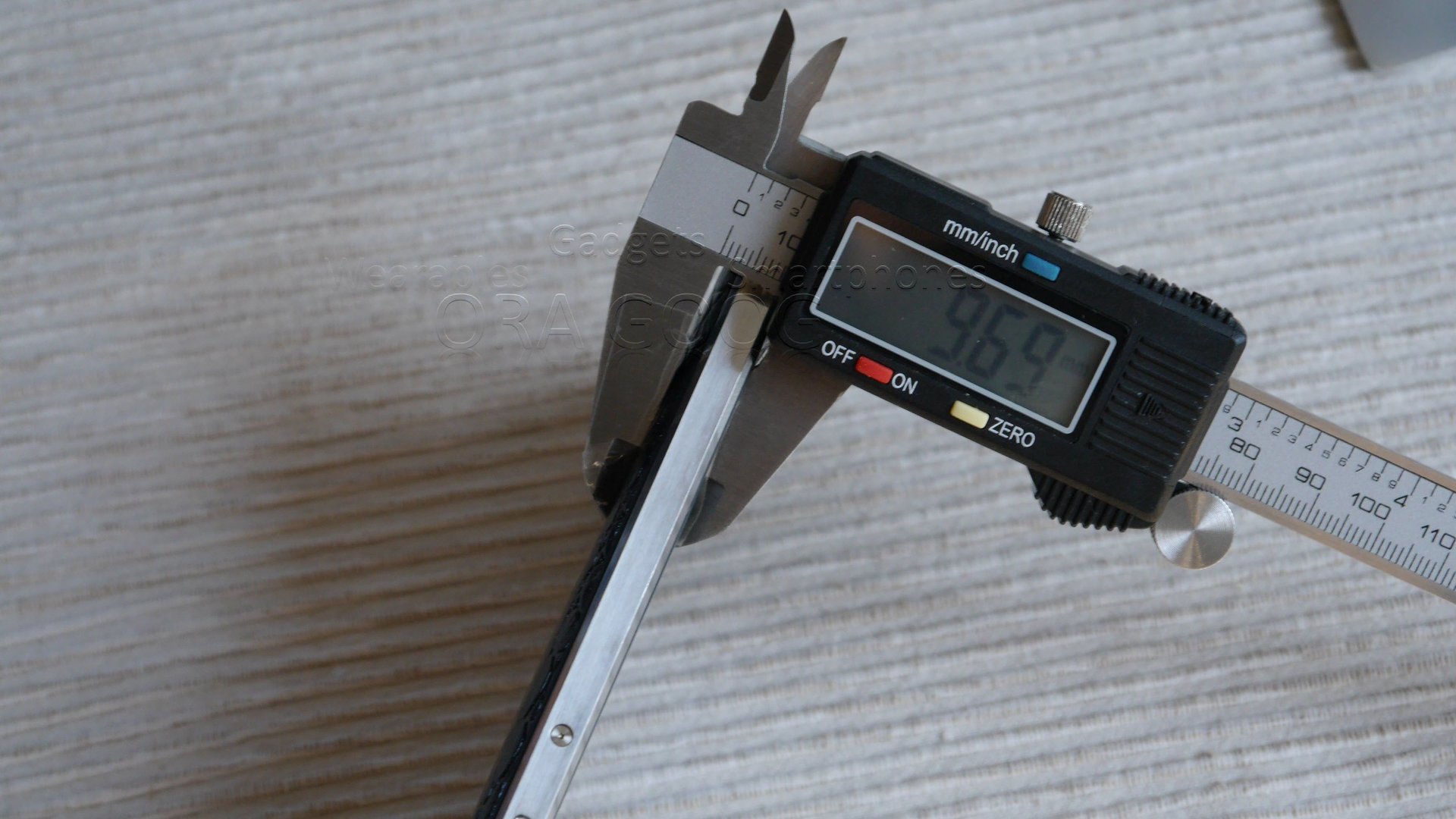

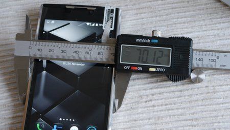

Abmessungen und Gewicht
P1140108 SMALL50- 0001.jpg P1140109 SMALL50- 0002.jpg P1140110 SMALL50- 0003.jpg P1140111 SMALL50- 0004.jpg
Gehäuse
P1140096 SMALL50- 0001.jpg P1140098 SMALL50- 0002.jpg P1140099 SMALL50- 0003.jpg P1140100 SMALL50- 0004.jpg P1140101 SMALL50- 0005.jpg P1140102 SMALL50- 0006.jpg P1140103 SMALL50- 0007.jpg P1140105 SMALL50- 0008.jpg P1140106 SMALL50- 0000.jpg
Ladegerät
siehe Unboxing
Geometrie und Overhead
Bei der Dicke gibt es die keine Abweichung zu der Spezifikation des Herstellers.

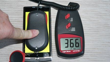

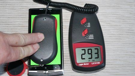

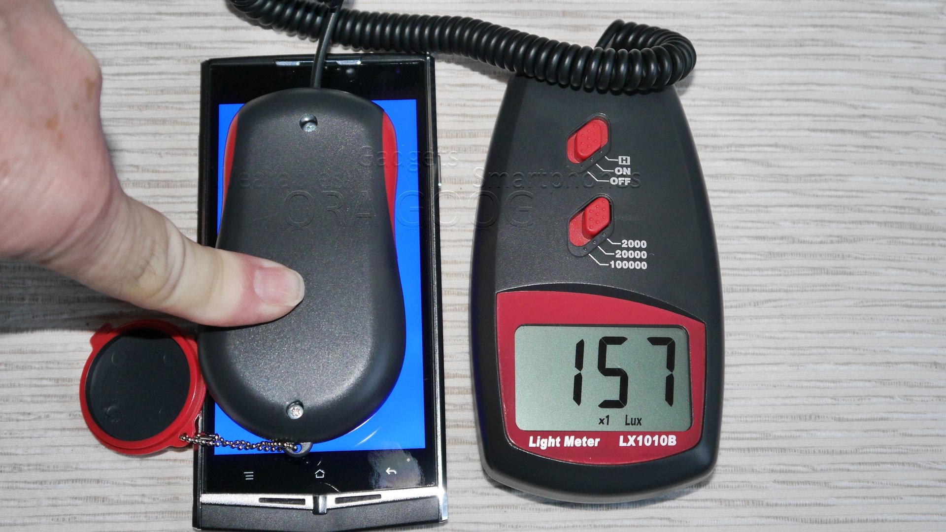

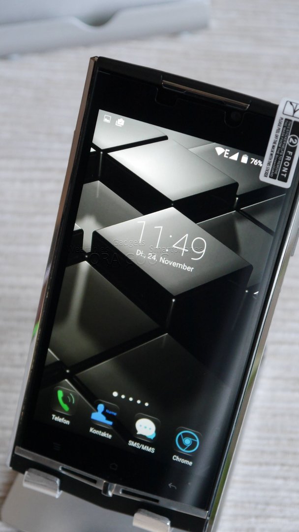

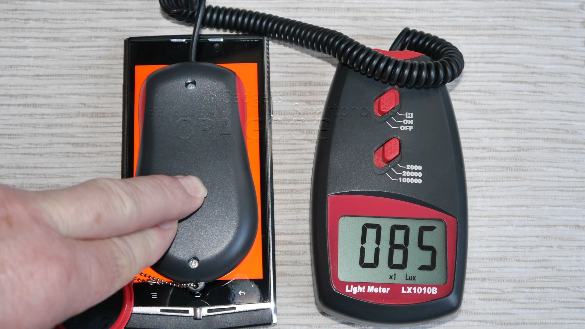

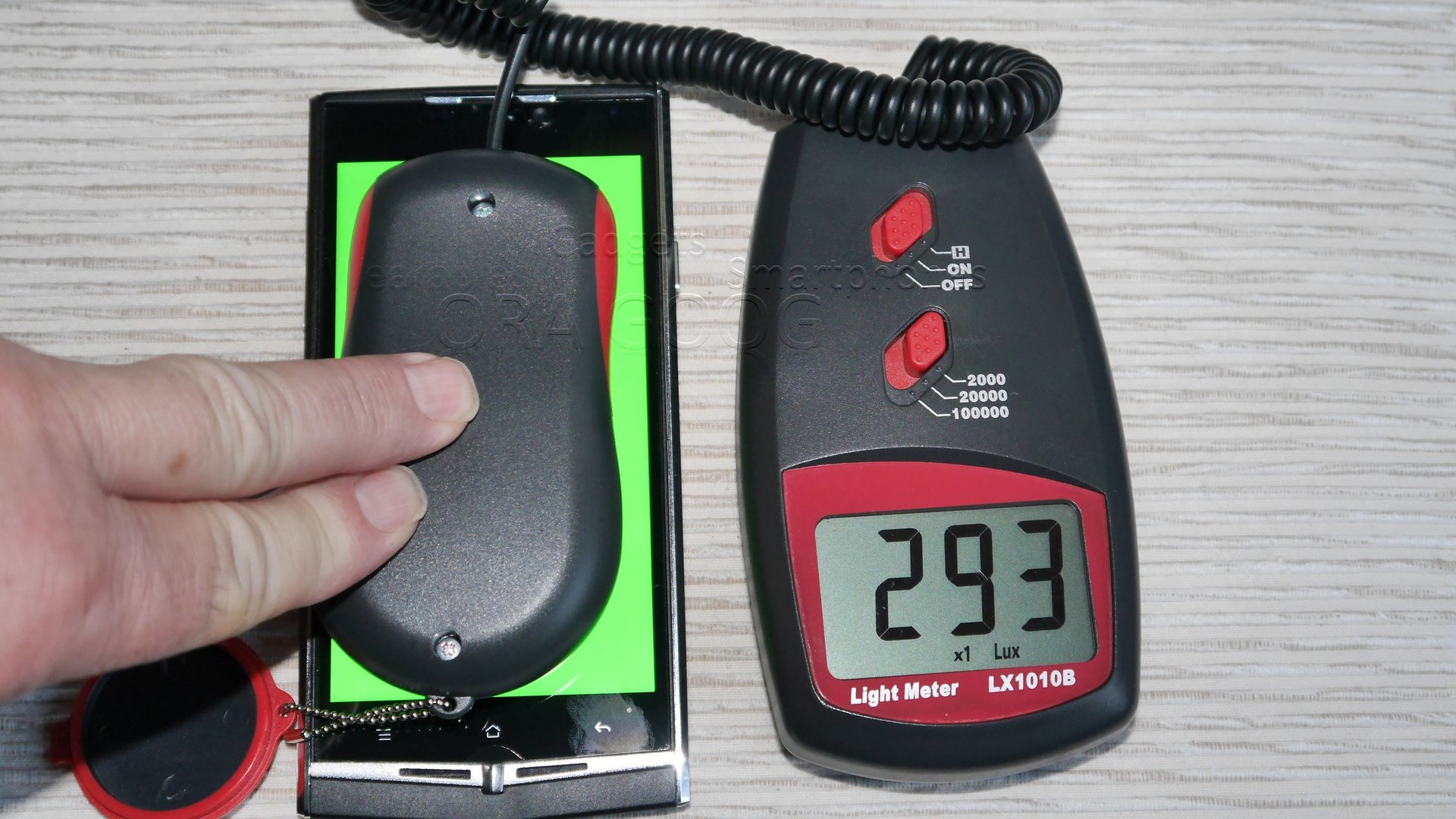

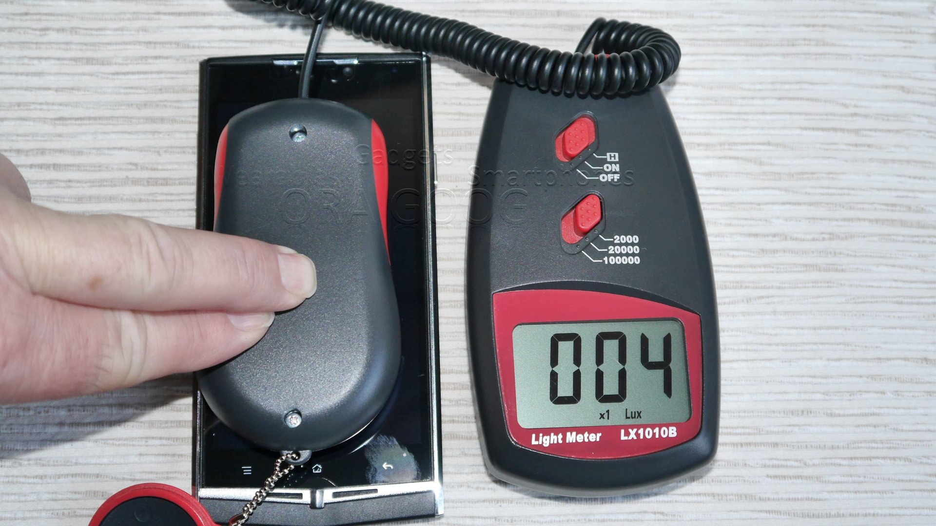

Display -- vergleichbar mit dem Cubot X15
Gemäß Herstellerangaben ist ein IPS Display verarbeitet. Verbaut wird ein HD Display.
Mit Farb- und Schwarzwertstabilität auch bei einem schräg über die Diagonale gehenden Blick kann man zufrieden sein. Die automatische Helligkeitssteuerung arbeitet auf vorwählbaren Niveaus in Abhängigkeit vom Umgebungslicht gut. Die Tageslichterkennbarkeit ist vergleichbar mit der des Cubot X15.
Die Gestenerkennung, Smart Wake up und Smart Motion arbeitet zuverlässig. Neben dem Double Touch für "Smart Wake Up" sind noch eine Menge andere Gesten zum Aktivieren von Anwendungen vorhanden.
Hier allerdings sollte man schon ein wenig die englische Sprache beherrschen.
Auf die Wireless Display Funktionen muss man bei diesem Handy verzichten.

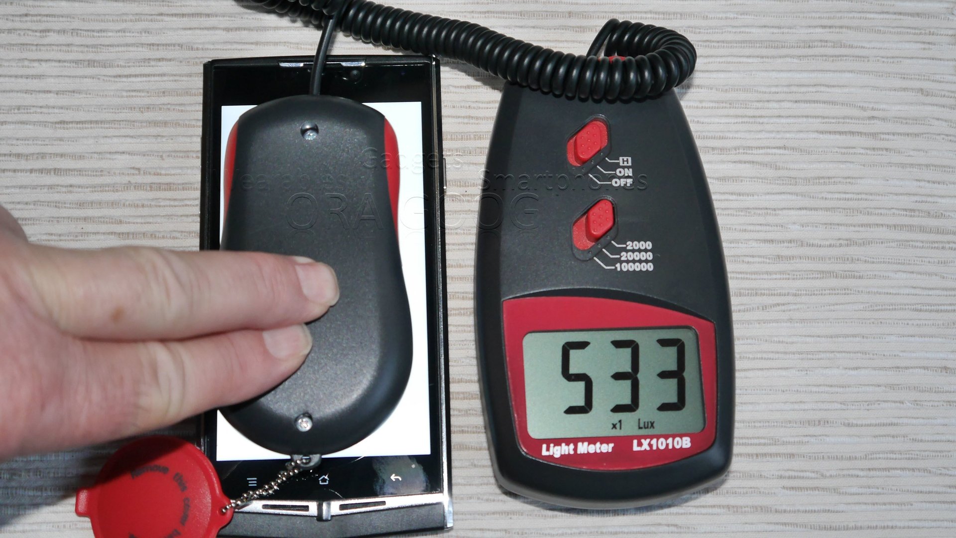

rot_85 SMALL50- 0004.jpg rot 85 Lux Cubot X15 = 88 Lux
grün_293 SMALL50- 0003.jpg 293 Lux Cubot X15 = 272 Lux
blau_175 SMALL50- 0001.jpg 157 Lux Cubot X15 = 165 Lux
gelb_366 SMALL50- 0002.jpg 366 Lux Cubot X15 = 353 Lux
weis_533 SMALL50- 0000.jpg 533 Lux Cubot X15 = 536 Lux

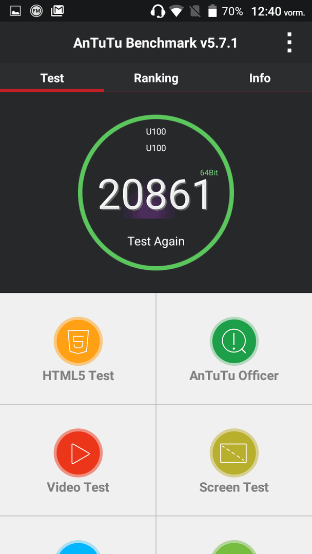

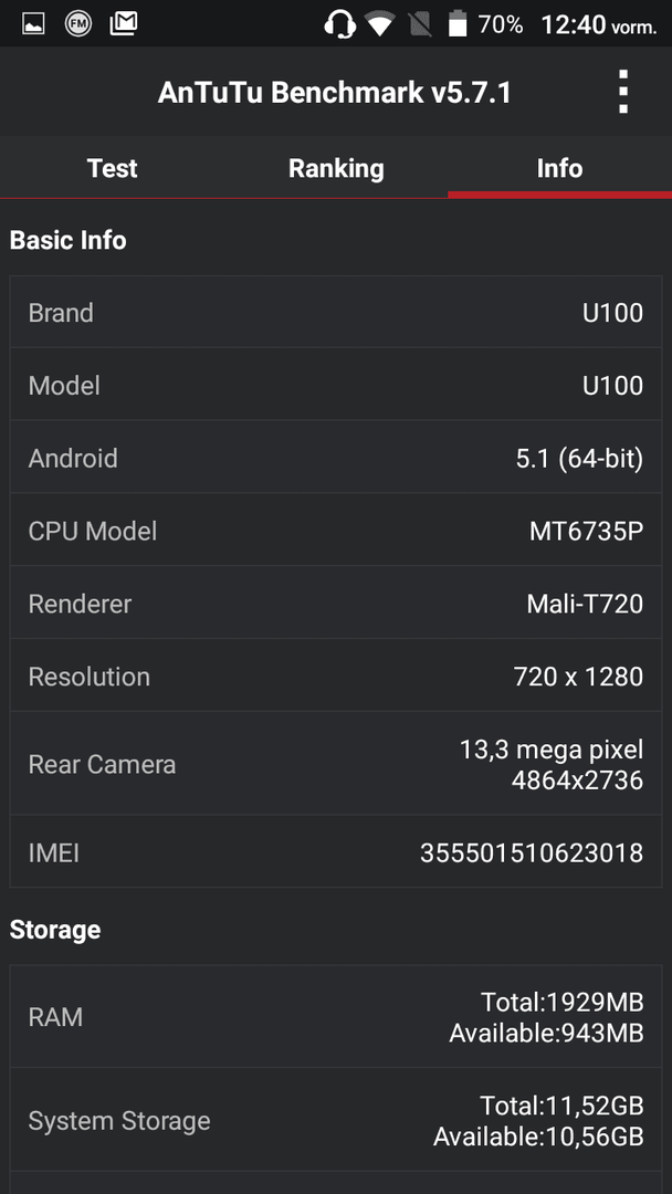

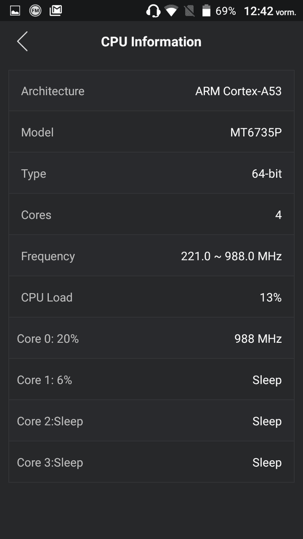

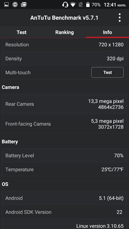

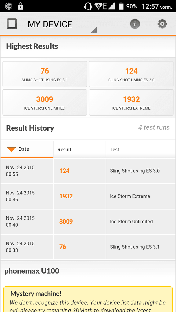

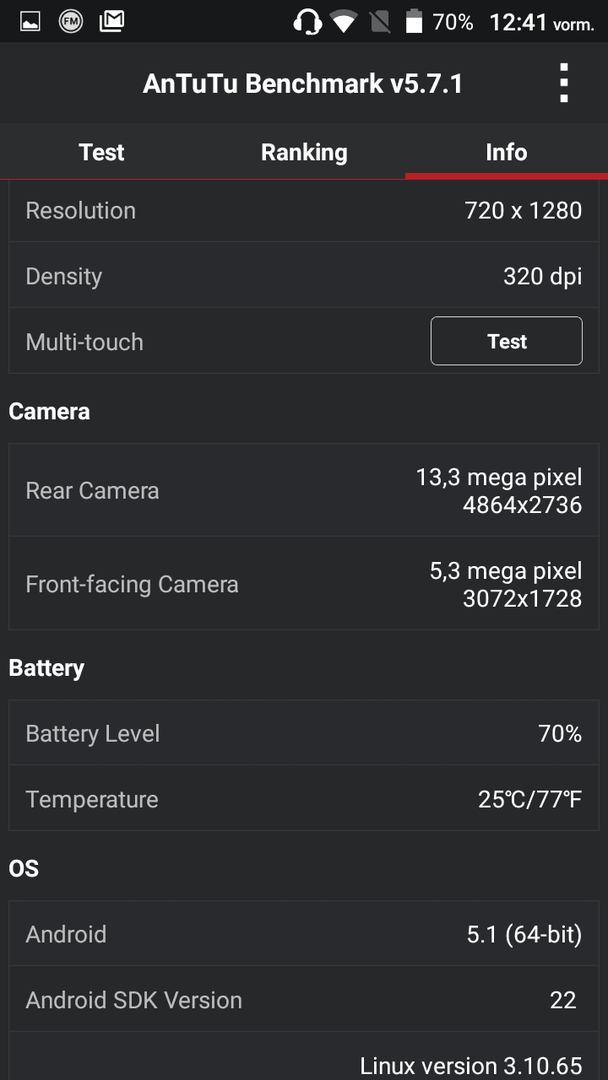

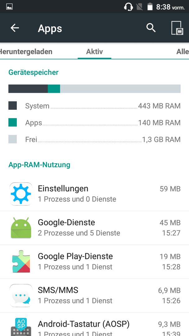

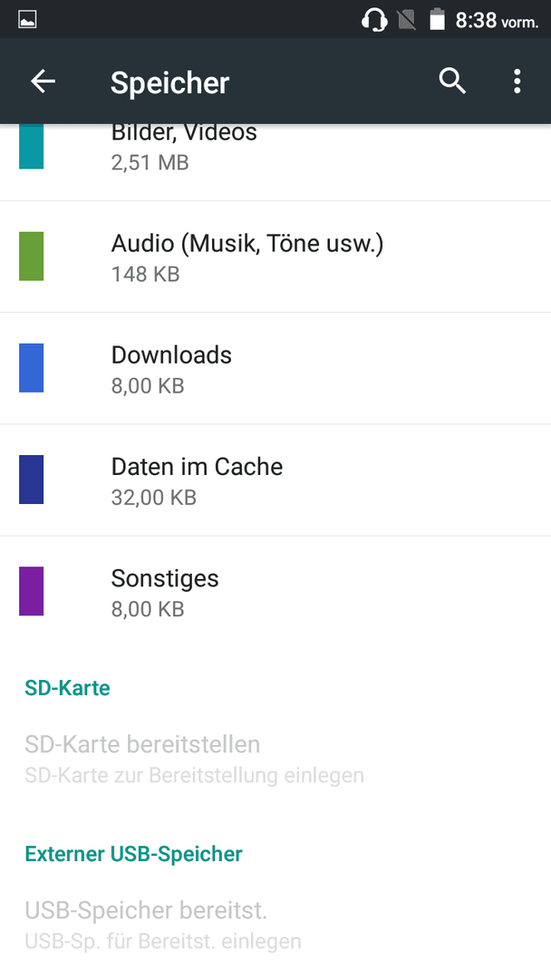

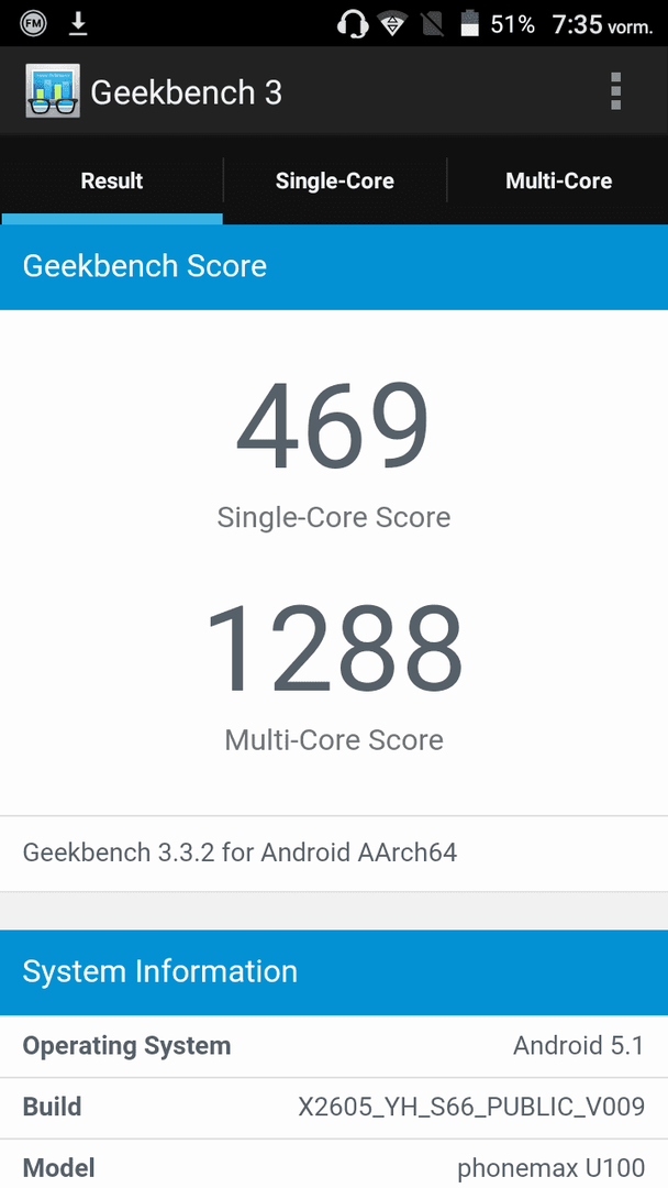

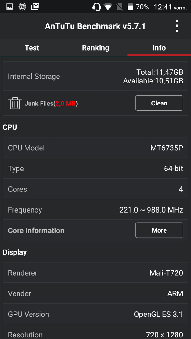

Performance/ Android/ Speicher -- nichts für Gamer
  • Android 5.1 64-Bit
  • Verbaut ist ein MT6735P Quad-Core, hier getaktet mit 1,0 GHz ARM Cortex-A53 64-Bit der in Verbindung mit der Mali-T720 GPU mit Unterstützung für die Open GL ES 3.1 und Open CL 1.2 APIs kommt.
    Die Performance des SoC‘s liegt so getaktet bei 20.861 AnTuTu Punkten(5.7.1) Punkten.

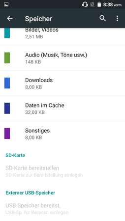

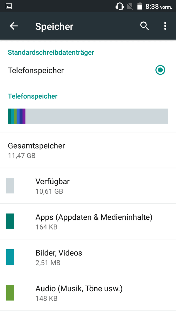

  • eingesetzt wird ein 2GB RAM
  • Von den 16 GB ROM stehen dem Nutzer 11,47 GB zur Nutzung zur Verfügung. Eine externe SD Karte im Phone wird unterstützt. Das USB On-the-go (OTG) Feature ist voll funktionsfähig. Damit sind natürlich auch externe USB Speicher nutzbar.
Bilder Performance Test
Antutu
Geekbench
Ice Storm Extrem

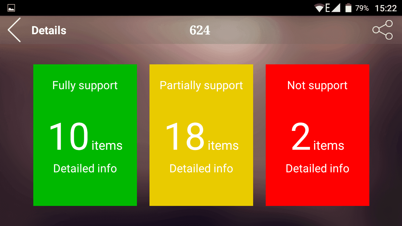

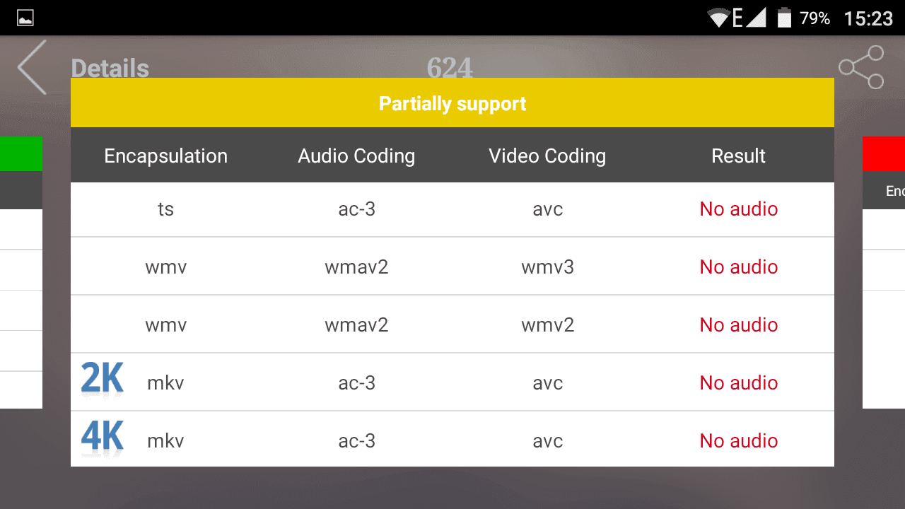

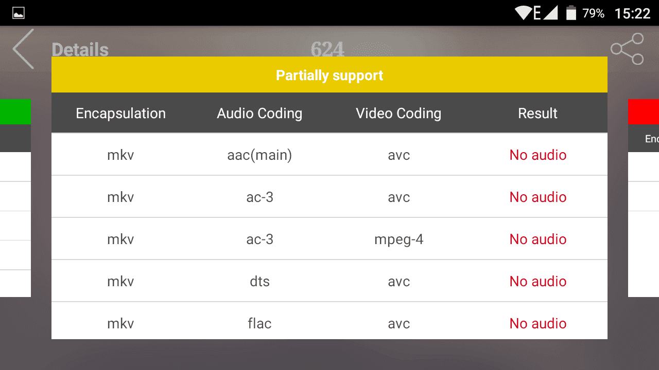

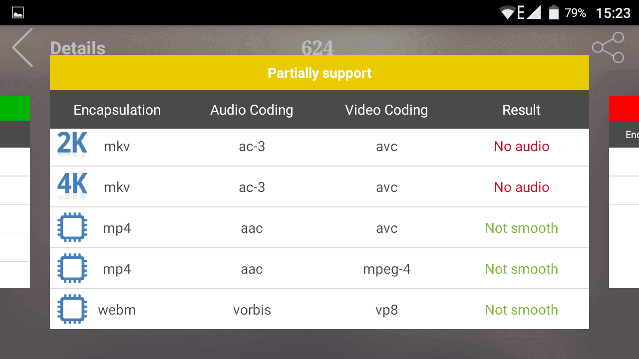

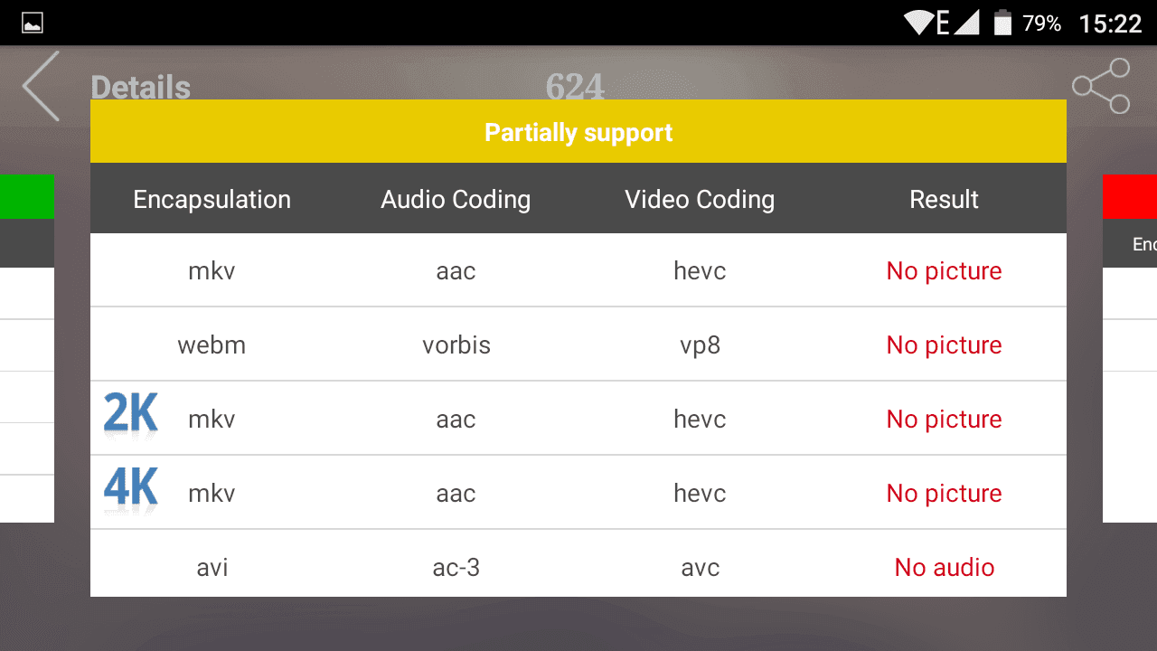

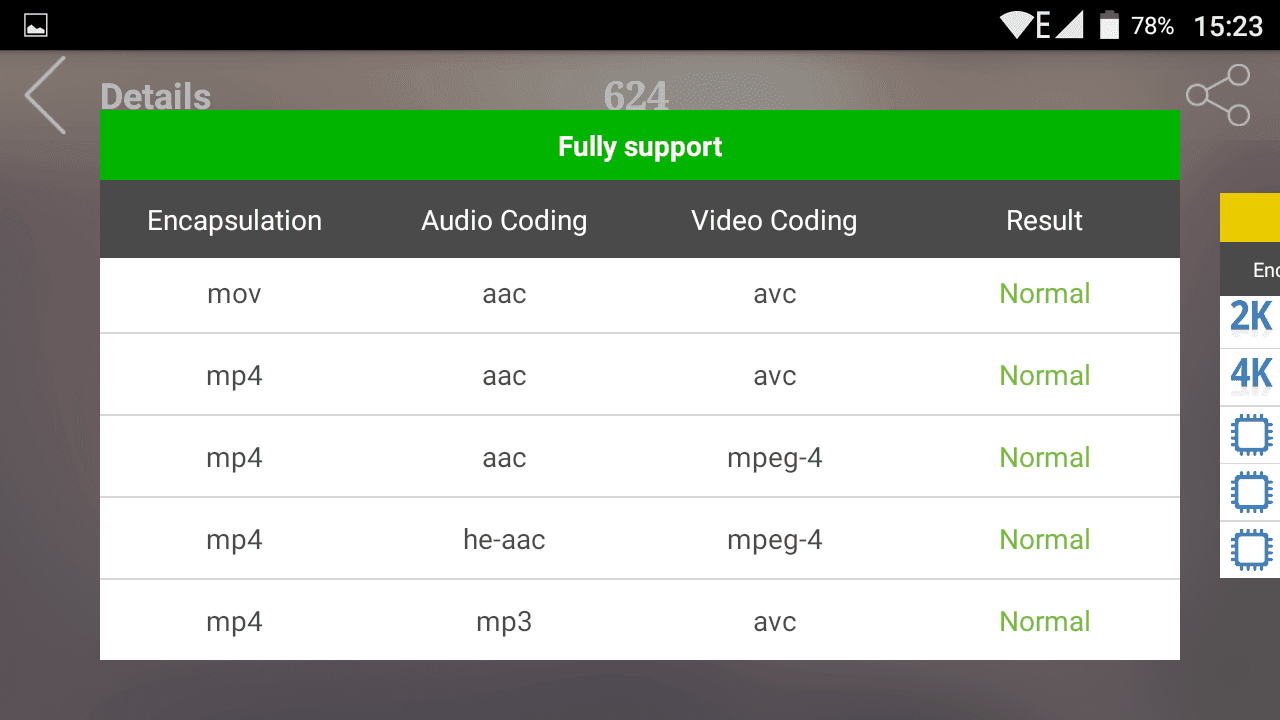

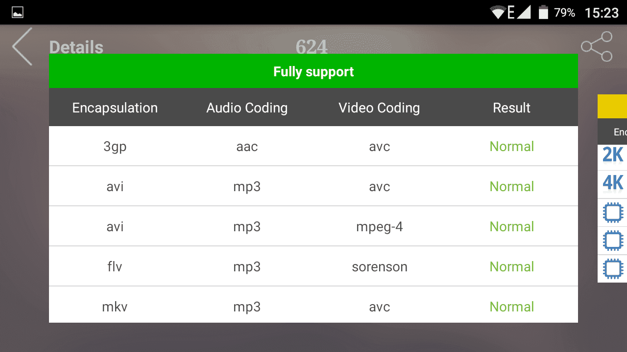

Antutu Videotest -- überraschende "Gelbe Seiten"
Antutu Video (1).png Antutu Video (8).png Antutu Video (7).png Antutu Video (6).png Antutu Video (5).png Antutu Video (4).png Antutu Video (3).png Antutu Video (2).png

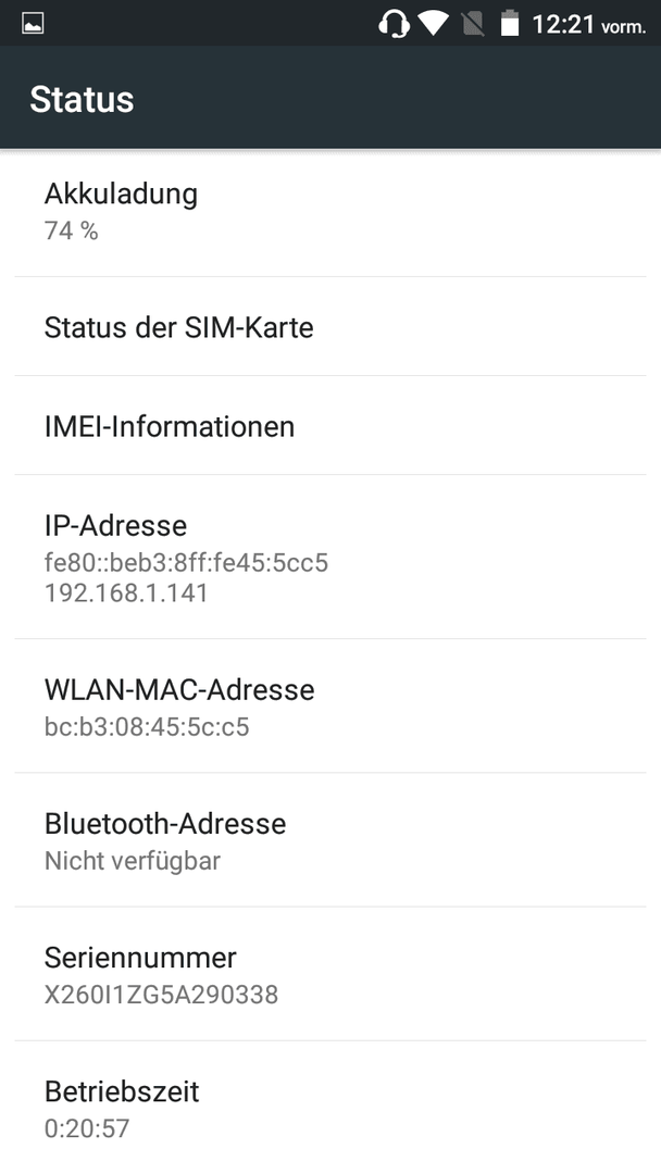

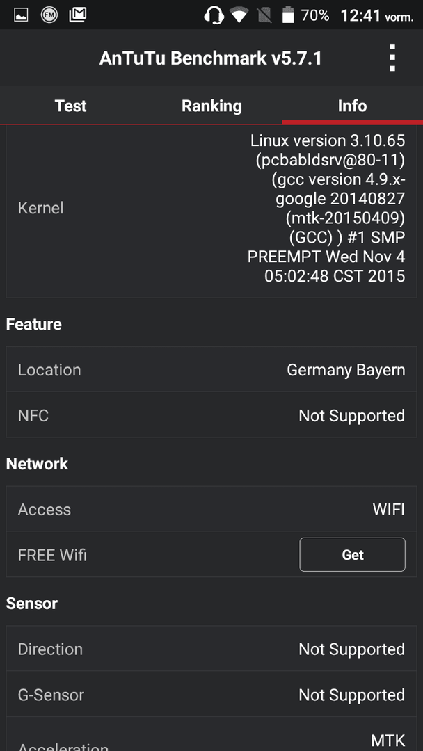

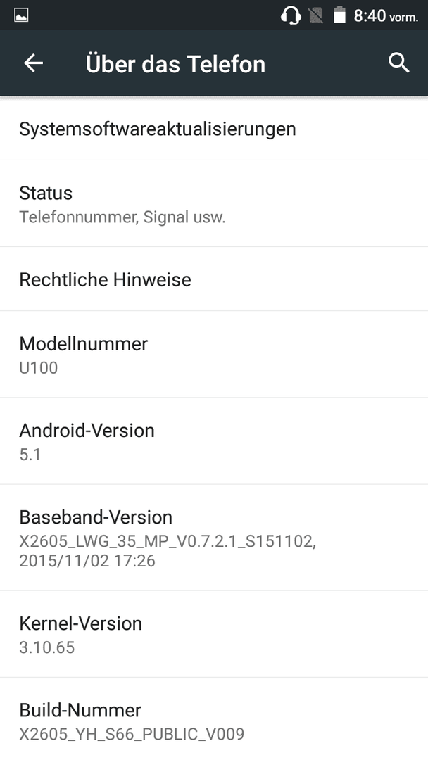

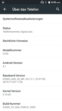

Bilder System
-- 64-Bit Android
Über das Phone
Antutu
Antutu (1).png Antutu (2).png Antutu (3).png Antutu (4).png Antutu (5).png Antutu (6).png
Bilder Speicher - USB Speicher verwendbar

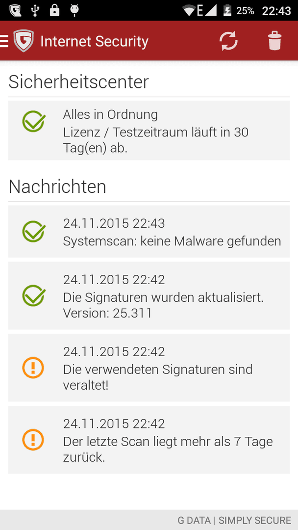

Root
Das su binary auf dem Phone ist im Auslieferungszustand nicht vorhanden und einen Root-Zugriff gibt es sowohl im System als auch in der ADB shell von Hause aus nicht.
Da auch diese Handy ein 100%-iges „Out oft he box“ Handy ist, benötigt der normale Anwender, also Käufer diese Rechte nicht zwingend.
Das „Out oft he box“ Verhalten ist ein Vorteil dieses Telefons. Alle notwendige Software ist vorhanden, der Play Store ist funktionsbereit und es gibt KEINE chinesisch sprachigen Apps, die gelöscht oder deaktiviert werden müssten.

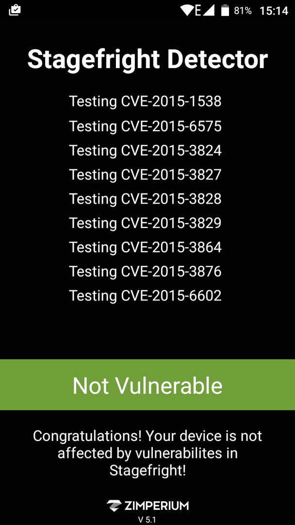

Eine Virenprüfung ergab keine Auffälligkeiten -- Die Multimedia Lücke ist komplett geschlossen.

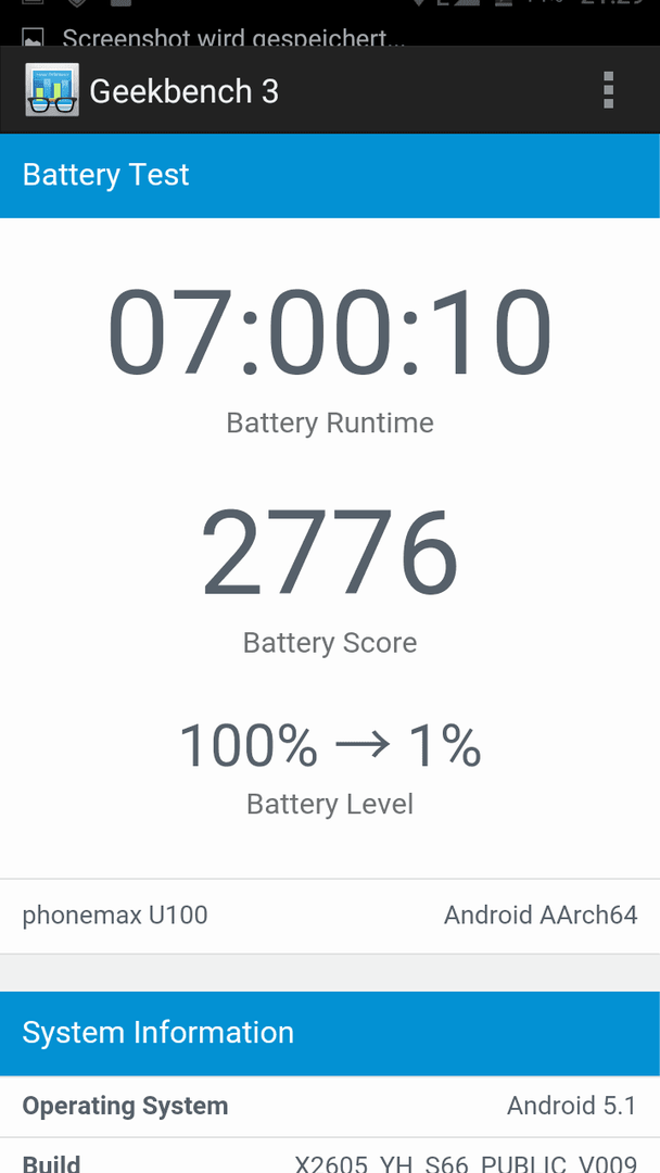

Akku

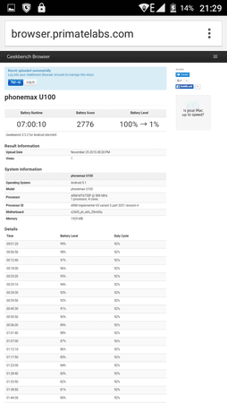

Die Angaben zur Nennkapazität des Akkus (2400 mAh) möchte ich in Anbetracht des Gewichtes in Zweifel stellen. Werde ich aber ausmessen.
Geekbench Akku Test

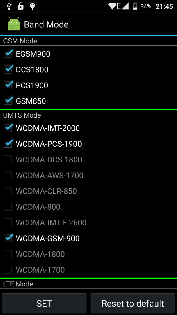

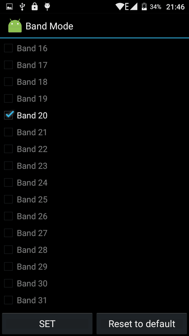

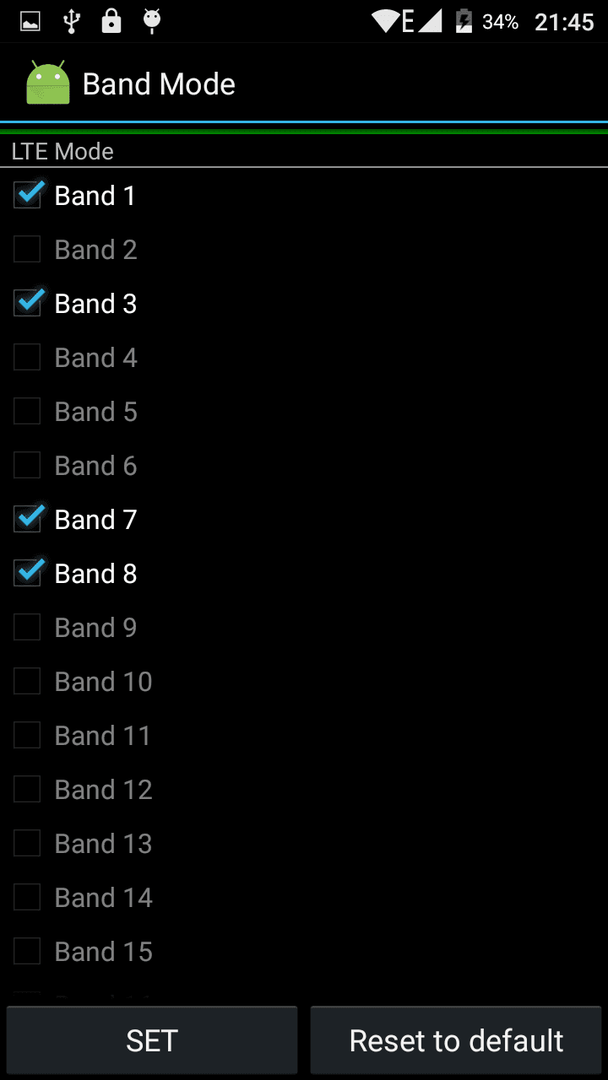

2G/3G/4G
Der Empfang an meinen total unterversorgten ländlichen Standort war ausreichend.
LTE zwar mit ALLEN deutschen Bändern möglich. Ein LTE Empfang im E-Plus Netz konnte ich noch nicht testen (Aldi Talk).
Frequenzen

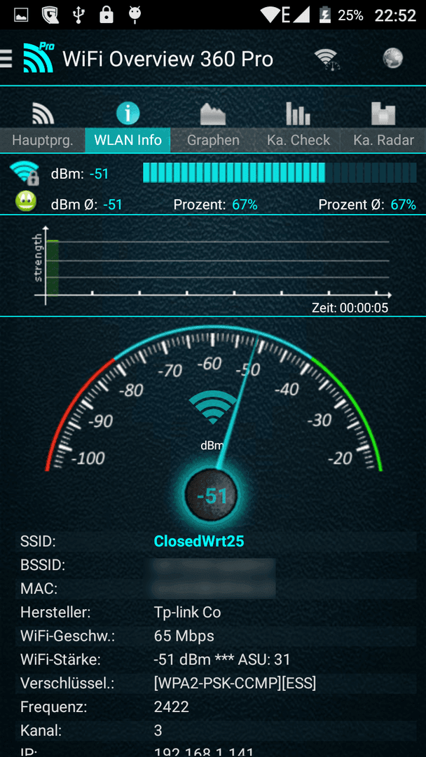

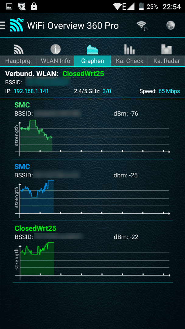

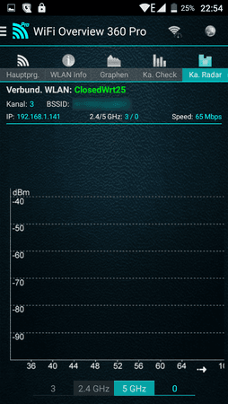

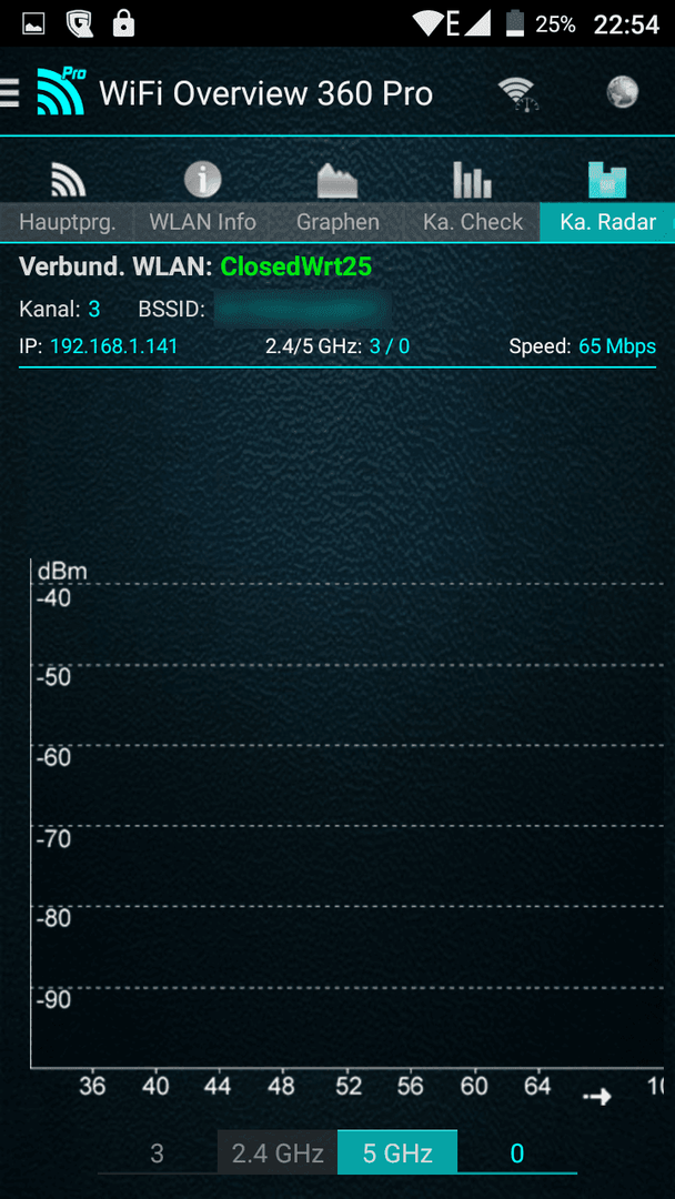

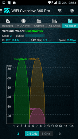

WLAN -- gute Empfindlichkeit
802.11 b/g/n Standard, funktionsbereit gute Empfindlichkeit im 2,5 GHz Bereich. Das 5MHz Band wird nicht unterstützt..
Am Router
Weg vom/zum Router
1. Stock Beton Decke 5m Entfernung

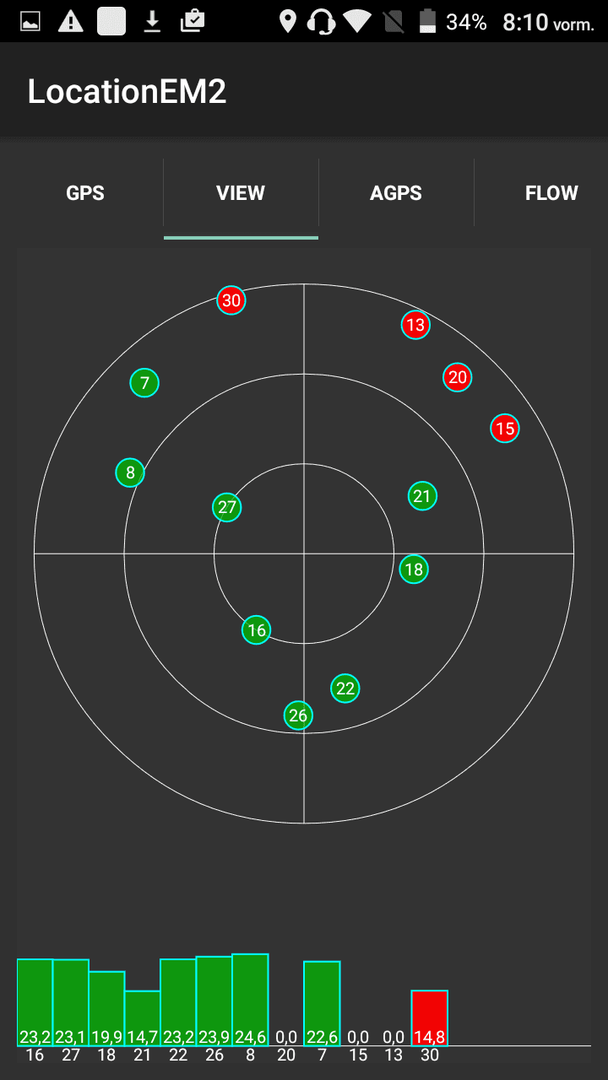

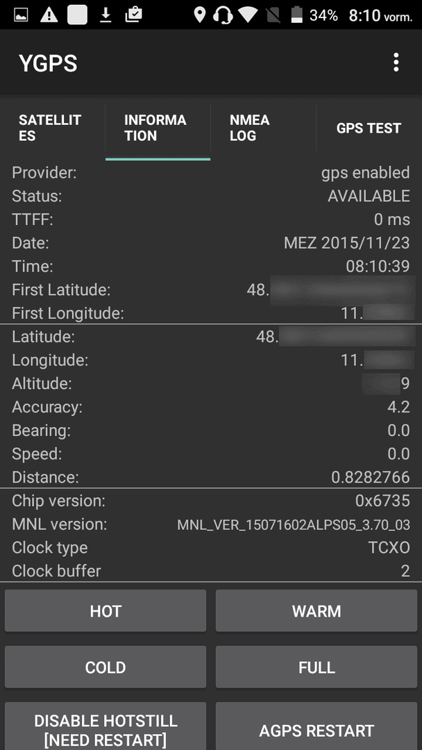

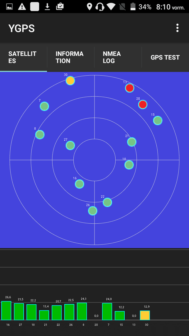

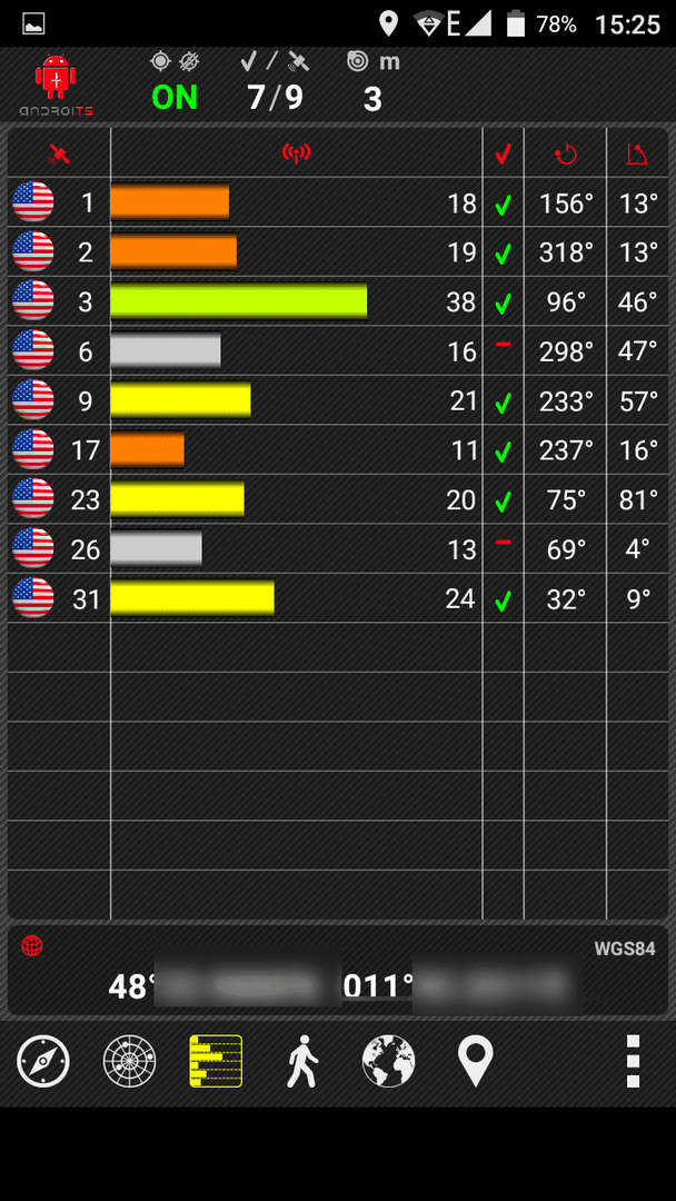

GPS
Das Satellitennavigationssystem (USA) ist einsatzbereit (GPS).
Die GPS Empfindlichkeit ist bei diesem Handy ist durchschnittlich. Eine Testfahrt unter schwierigen Bedingungen mit Google Maps (Online Navigation) steht noch aus.
Chipsatz
Signalpegel und Genauigkeit
GPS und YGPS Analyse im Engineering Mode

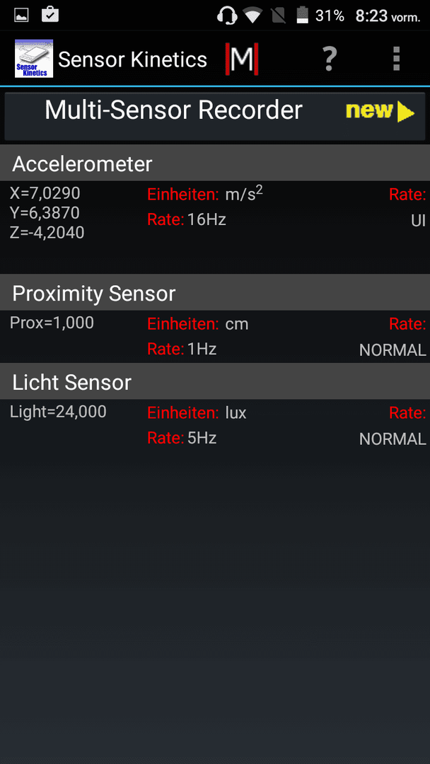

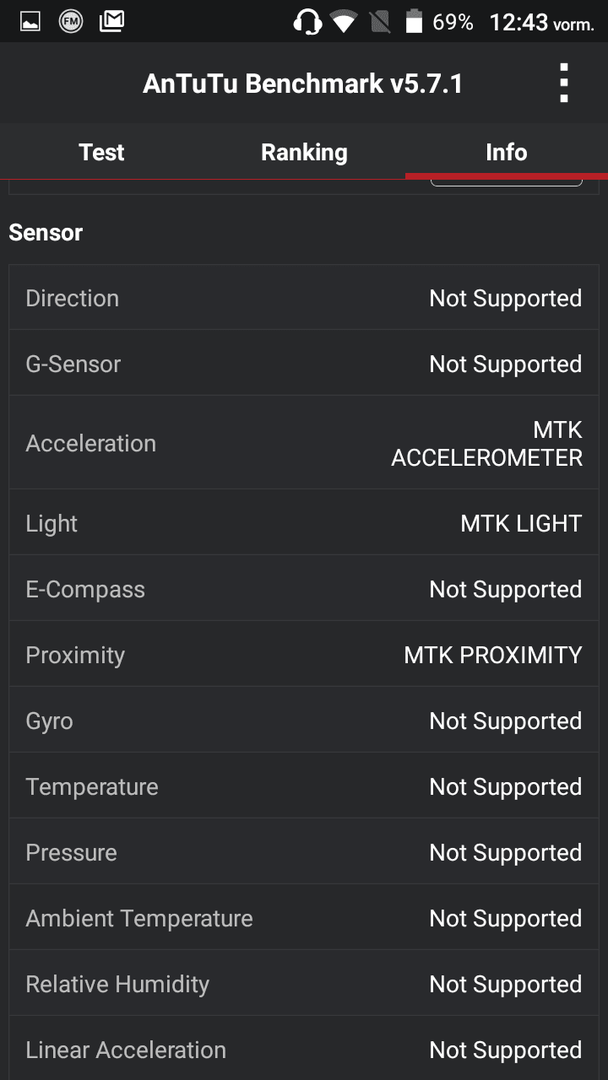

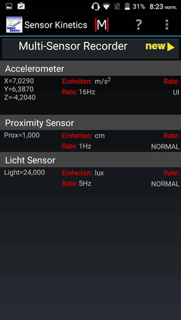

Sensoren
Es sind 3 Sensoren verfügbar, die funktionsbereit sind.
  • Lichtsensor
  • Näherungssensor
  • Beschleunigungssensor

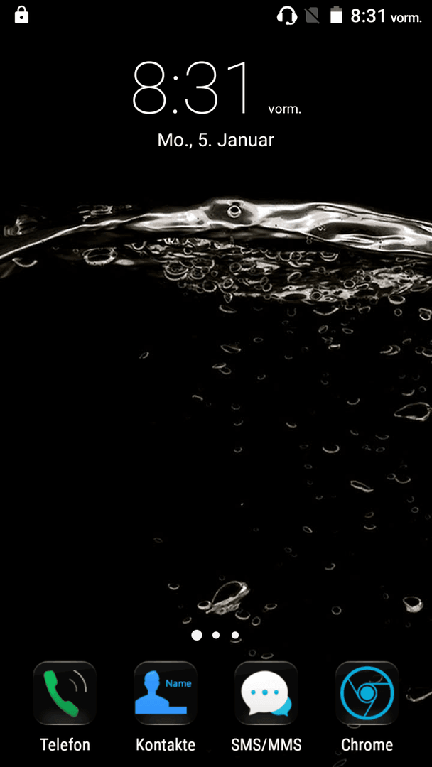

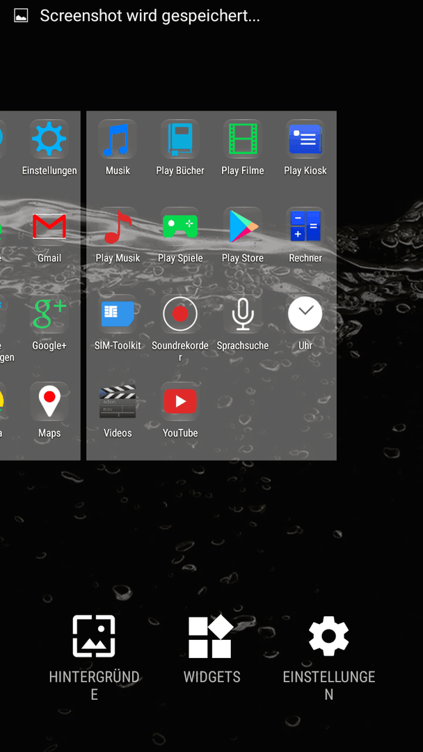

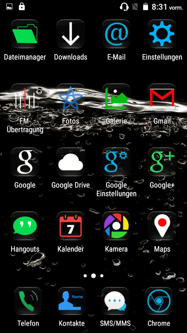

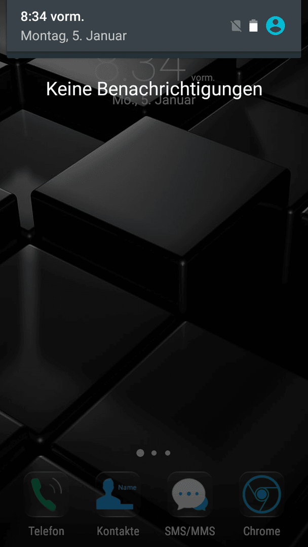

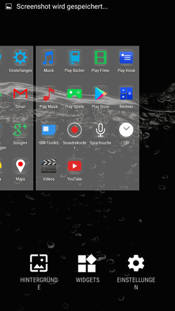

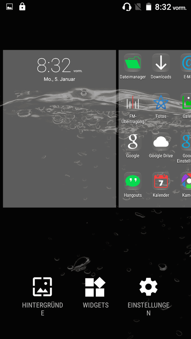

Software/Launcher -- kein App drawer
  • Es ist ein sehr nativer Launcher mit allen Standardfunktionalitäten vom Lollipop vorhanden
  • Google Play Store ist vorhanden und funktionierte.
  • Im Auslieferungszustand befanden sich keine chinesisch sprachigen Apps. Für mich ein Plus für alle, die das Handy „Out oft he box“ nutzen wollen.
  • Der Launcher läuft flüssig. Keinerlei Ruckeln auch bei langsamen Scrollen nicht. Ein App Drawer gibt es nicht.
Launcher
Launcher (1).png Launcher (2).png Launcher (3).png Launcher (4).png Launcher (5).png Launcher (6).png Launcher (7).png

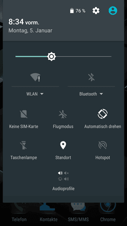

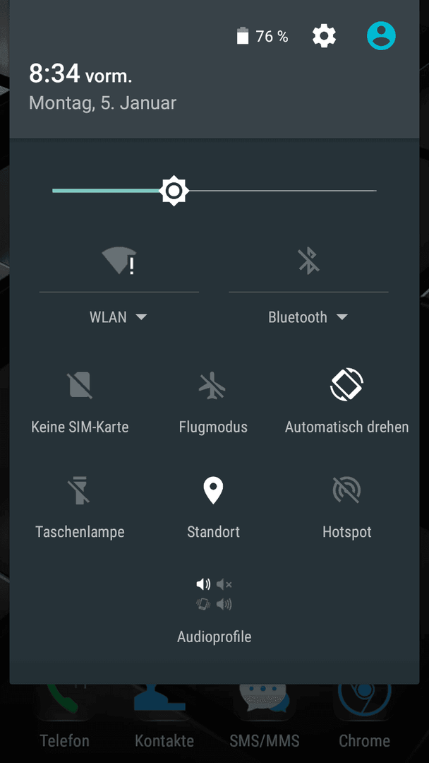

Quickmenu

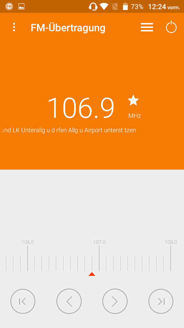

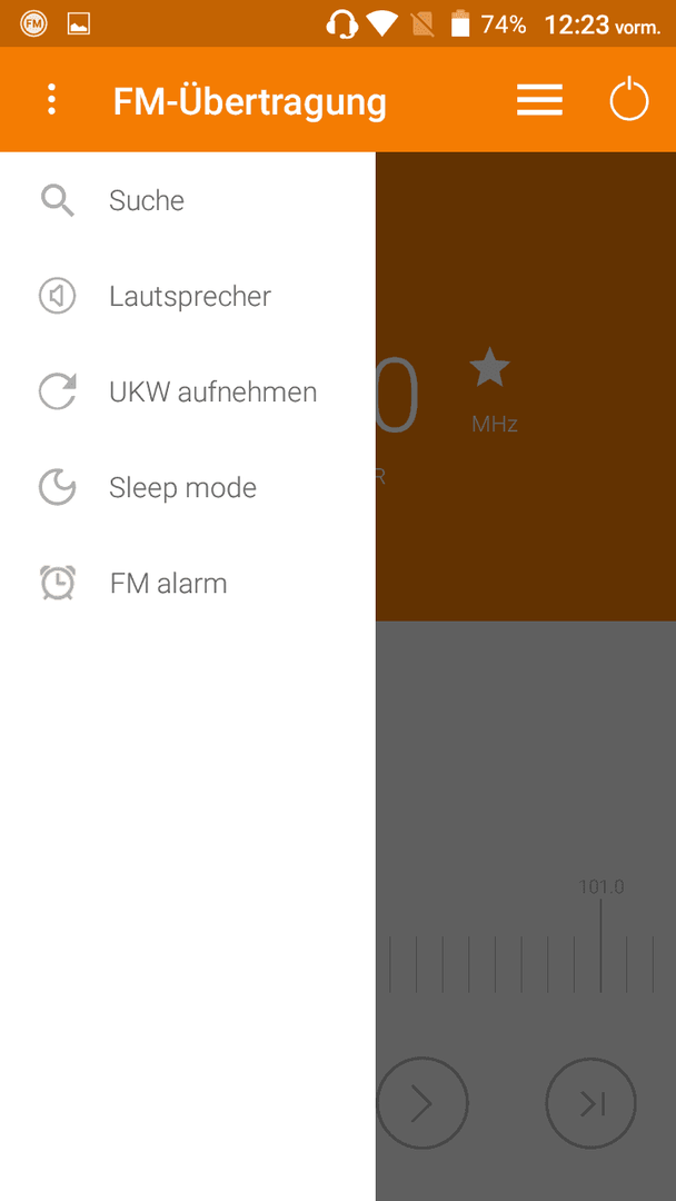

FM Radio -- RDS vorhanden
Der geliebte FM Empfänger ist ausreichend empfindlich und Stereoempfang möglich. Ein wichtiger Pluspunkt, jedenfalls für FM Hörer. RDS vorhanden Auch im Flugmodus aktiv. Aufzeichnungen sind möglich.
Die Klangqualität ist aber auch mit einem guten Headset nicht Hi-Fi, der Stereo Effekt beim Empfang von Stereosendungen zwar spürbar, aber lange nicht so deutlich, wie bei vergleichbar anderen Handys.
Das habe ich schon wesentlich effektvoller erlebt. RDS funktioniert vollständig. Der Sendername wird nach Empfang auch in die Listenanzeige übernommen.

Geekbench Akkutest im Top#1 nachgetragen.
Der Überzug ist laut Hersteller aus Echtleder und nicht aus Kunstleder. Also in meinen Augen ein chinesischer Schrotthobel, der auf edel macht und für den auch noch in Bangladesh Kühe zu Tode gequält werden. Kommt mir sicherlich niemals ins Haus!

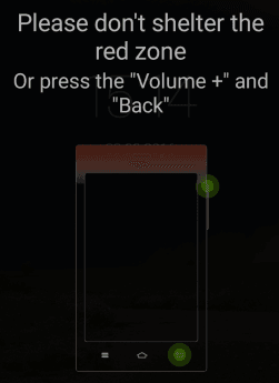

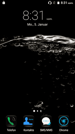

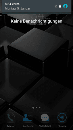

Dann stört mich diese Bildschirmsperre :
Die erscheint meistens dann, wenn ich das Handy im Auto an den Strom anschließe.
Wie bekomme ich dieses Verhalten weg ?

Kfz Stecker Ladegeräte wollen mit Bedacht gewählt werden. Da tummeln sich viele schlechte Teile im Netz.
Schon mal mit Werksreset versucht?

kg340 schrieb:
Hallo Ora,
... Dann stört mich diese Bildschirmsperre : Anhang anzeigen 520402
Auch dieses Phänomen ist nicht wieder aufgetaucht.:rolleyes2:
Hoffentlich bleibt es dabei.
