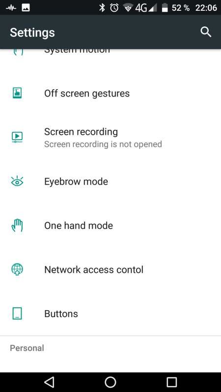

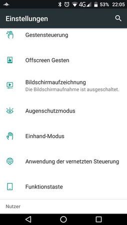

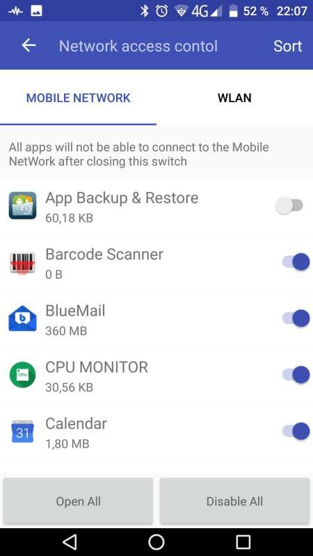

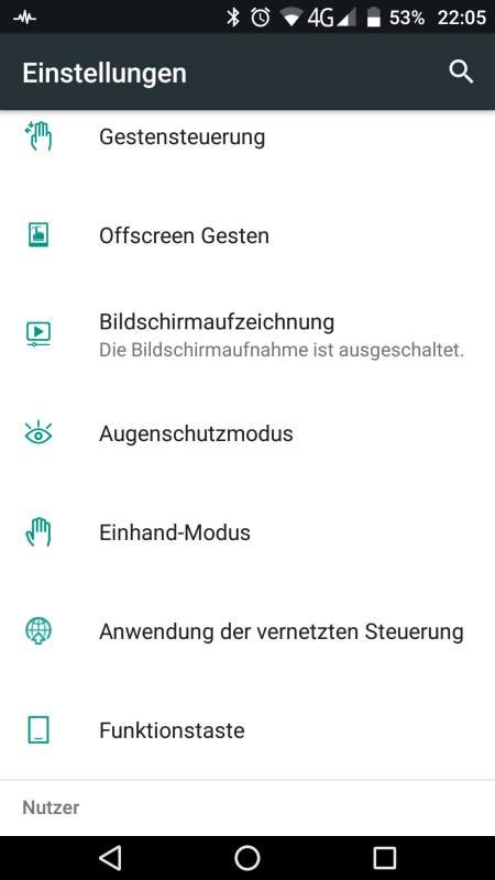

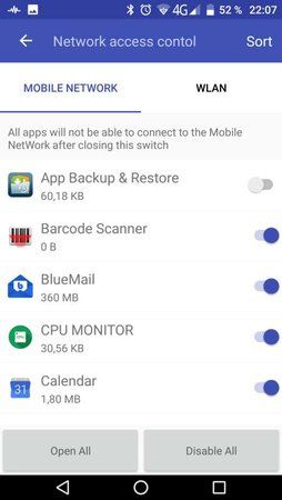

Mmm. Unter EInstellungen gibt es auch noch " Anwendung der vernetzten Steurung" (mein Gott, wie die das ubersetzt haben). Da gibt es ein TAB für WLAN und eine für Mobile Daten (heist ja Daten Verschieben).
Wie sieht es da aus?
Ich weiß leider nicht, welchen Punkt unter Einstellungen du meinst...
Hier ein paar BIlder: Screenshot_20180108-duits.jpg Screenshot_20180108-engels.jpg Screenshot_20180108-engels-overzicht.jpg
Danke für deinen Tipp! Seltsame Übersetzung, da gebe ich dir Recht. Leider noch keine Lösung.
Bei mir hatte ich nur den Chrome Browser deaktiviert, da ich Firefox nutze.
