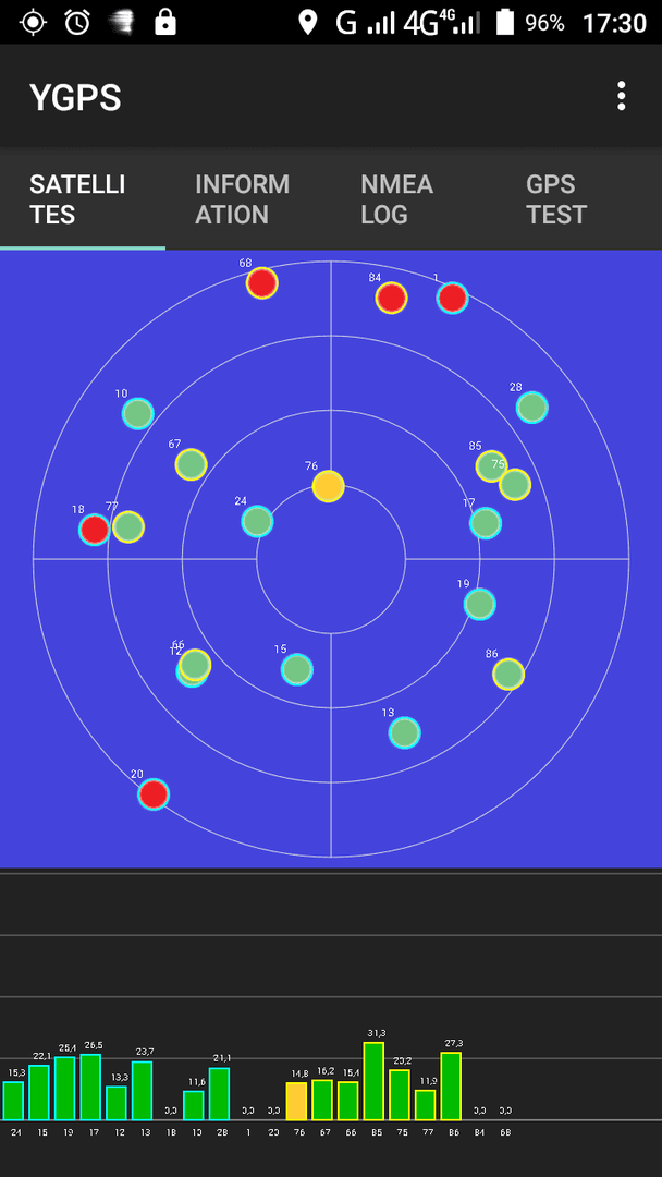

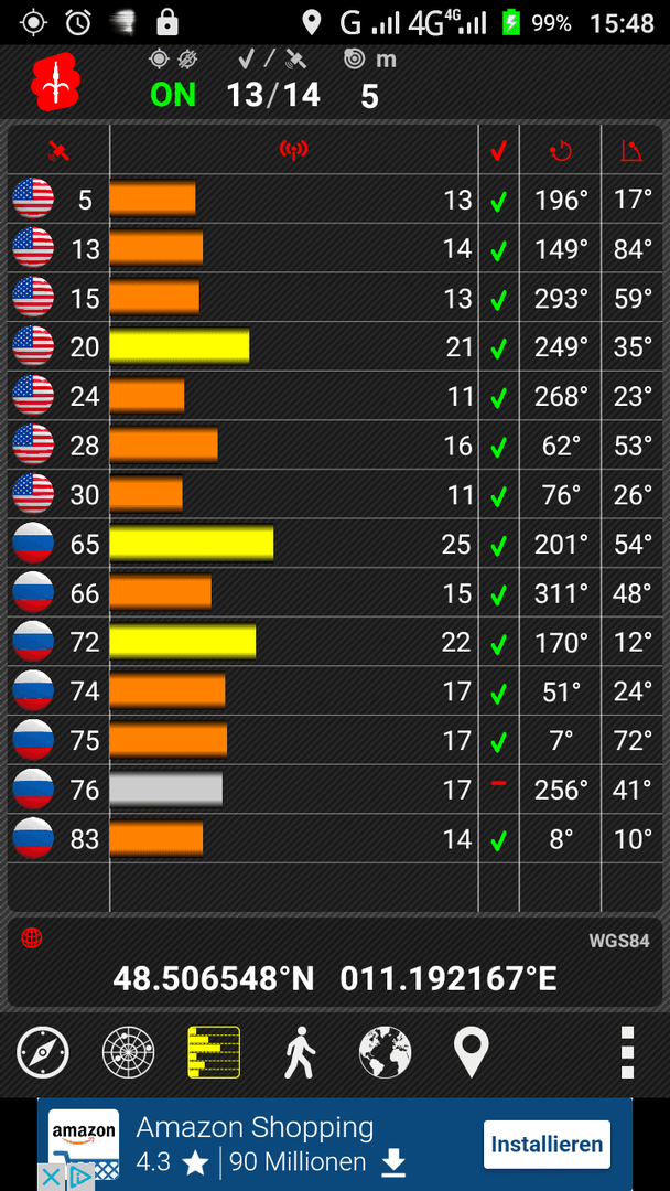

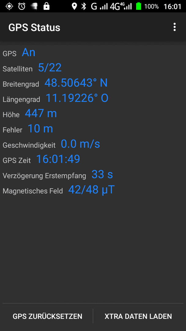

Stell bitte unter "Einstellungen" --> "Standort" die Option "Nur Gerät" ein. Das dürfte die besten Ergebnisse erzielen..... alles andere funktioniert nicht so recht! Öfter mal überprüfen, ob "Nur Gerät" noch aktiv ist.... das stellt sich manchmal auf "höchste Empfindlichkeit" um und das funktioniert nicht wirklich gut!
Ich habe mit dieser App aus dem Google-Playstore gute Ergebnisse erzielt:
GPS Status - Test & Fix – Android-Apps auf Google Play
Das Gerät bitte nicht hinlegen mit Display nach oben.... sondern am besten hinstellen mit USB zum Himmel!!
Es ist eine Datenverbindung nötig: Denn zuerst solltest Du "GPS zurücksetzen" ausführen!!
Allerdings ist die Empfindlichkeit des Ulefone Armor für einen GPS-Fix in Gebäuden nicht wirklich gut!
Du solltest die App "GPS Status" also bitte nur unter freiem Himmel ausführen und mind. 10 Minuten "wirken lassen". Diese App scheint alte AGPS-Daten zuverlässig zu löschen und zuverlässig die Neuesten herunter zu laden.
Dananch kannst dann mit GPS Test verschiedene Satellitensysteme einfangen:
AndroiTS GPS Test Free – Android-Apps auf Google Play
Aber wie gesagt...... geht wirklich nur einigermaßen gut und unter freiem Himmel!! Wenns mal wieder klemmt, dann einfach oder immer wieder mit "GPS Status" frische AGPS-Dateien laden.... nervt halt ein wenig! Vergiss es, einen GPS-Fix im Gebäude immer wieder zu versuchen... da wirst Du nicht glücklich werden, verschwendest jede Menge Zeit und drehst Dich nur im Kreis!

Danke für den Tipp. Es erhöht tatsächlich die Genauigkeit den Löschbefehl bei GPS Test&fix auszuführen. Ob es zum navigieren reicht werde ich demnächst mal ausprobieren!
