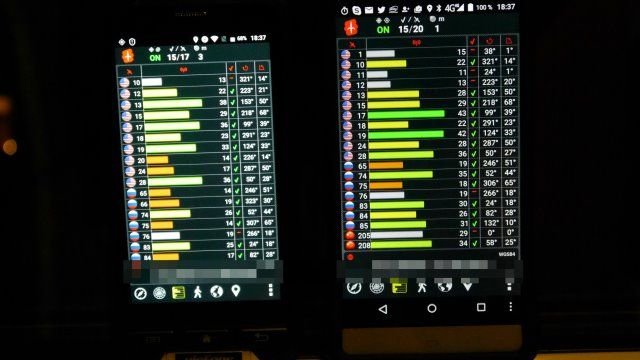

Das Bild mit Deiner GPS-Ortung kann ich so allerdings nicht bestätigen. Bei meinen Fahrten und Messungen mit der gleichen Software waren 19/22 Satelliten im grünen Bereich mit guten Empfangsstärken zwischen 31 - 38. Vor allem die fehlenden GLONASS-Satelliten kann ich so nicht nachvollziehen. Davon hatte ich immer mindestens 6 auf der Anzeige.
Wie ich bereits auf Anfrage berichtet hatte, war die Navigationsführung auch an problematischen Stellen überaus gut und konnte mit meinem TomTom verglichen werden. Es gab aus meiner Erfahrung keinen Grund, die Navi-Ortung zu bemängeln.

Das Satellitennavigationssystem
Zwei der Globalen Navigationssatellitensysteme (USA, RU) werden empfangen (GPS, GLONASS). Sowohl die Empfindlichkeit als auch die Genauigkeit sind im Vergleich zu anderen Outdoor SM nicht besonders herausragend. Innerhalb eines Gebäudes ist ein relativ schwacher Empfang.
Das schrieb ich.
Mit diesen Einstellungen (Nur GPS) unter freien Himmel außerhalb des Fahrzeuges. Nicht schlecht, aber auch nicht herausragend.

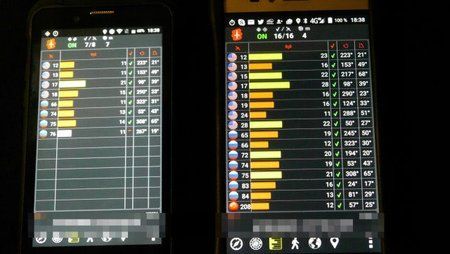

Hier noch einmal ein aktueller Vergleich (links das Armor) unter guten und schlechten Bedingungen. Gerade in schlechten Empfangsverhältnissen kann man doch Unterschiede entdecken. Ich stelle damit bei der Verwendung von geeigneter Navigationsystemen, die der Straße folgen nicht in Frage, dass die Genauigkeit ein Problem bereitet. :)
