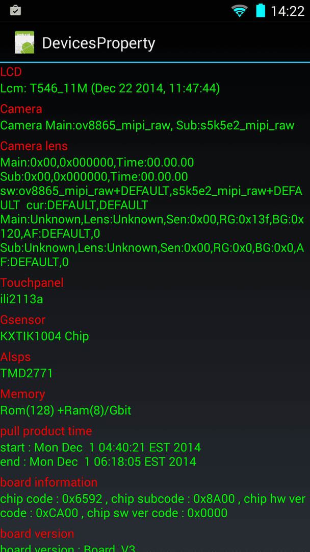

ruft bitte im Dialer des Be One *#*#114#*#* auf;
Ihr erhaltet jetzt die Übersicht der installierten Hardware, sprich:
welche Front (Sub)- und Rear-Kamera (Camera Main) ist installiert, welches LCD (Lcm).
Siehe auch den Screenshot DevicesProperty.
verbaut sind hier LCD T546_11M, Camera Main ov8865, Sub s5k5e2.
Bitte prüft, ob diese Hardware auch bei Euch verbaut ist, denn wir müssen beim Flashen die richtigen Treiber auswählen sonst bleibt der Bildschirm dunkel oder die Kamera ohne Funktion.

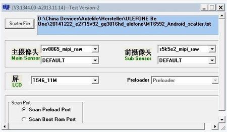

Ruft nach erfolgreicher Treiberinstallation das Flash-Tool aus dem Paket SP_MDT_3.1424 (als Admin!) auf; Ihr bekommt die Aufforderung, ein Scater File (Schreibfehler in der Software) auszuwählen. Hier wählt Ihr aus dem Ordner der Firmware aus dem Download-Paket das MT6592_Android_scatter.txt aus.
Unmittelbar danach werden auch die anderen Felder Main Sensor, Sub Sensor und LCD gefüllt diese Daten vergleicht Ihr mit den Informationen aus Eurem Be One über die Kameras und LCD.
Sind die Daten korrekt, wählt Scan Port „Scan Preload Port“ aus und dann „Save“. (Eventuelle Meldungen mit OK bestätigen) - siehe Screenshot.

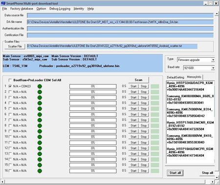

Jetzt öffnet sich das komplette Flash-Tool.
Nächster Punkt: klickt oben in der Software auf File, dann auf „Open Download Agent File“ und wählt hier aus dem Ordner des Flash Tools die Datei MTK_AllInOne_DA.bin aus und öffnet diese.
Jetzt kann es losgehen: das Flash Tool muss nun feststellen, an welchem Port Euer Be One angeschlossen ist, klickt dafür einmal auf „Scan“ und schließt Euer Be One OHNE Akku an den PC an.
Das Flash Tool sollte jetzt das Be One erkennen und in der ersten Zeile den Port grün markieren.
Nun müsst Ihr schnell reagieren: bitte erst lesen und dann loslegen Be One anschließen an den Pc und sofort danach auf Start all im Flash Tool unten rechts klicken.
Nun sollte der Flash Vorgang starten bitte NICHT unterbrechen.
Das Tool zeigt Euch ggf Fehler oder den Erfolg an. Erst dann das Be One abhängen vom PC, Akku rein und starten; fertig.
