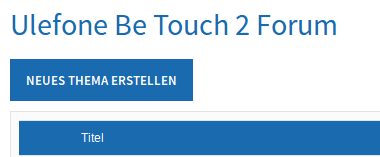

Doofe Frage, aber wie erstelle ich einen eigenen Beitrag?
"No Os installed" klingt böse, aber das Handy lebt ja noch. Ich würde versuchen, die ROM (oder eine ältere Version) erneut zu flashen. Hast Du Version 2 gewählt?
@pusteblume69 : einfach "Neues Thema erstellen" anklicken:
  • Bildschirmfoto vom 2016-01-26 08:42:04.png
