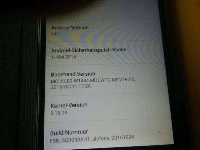

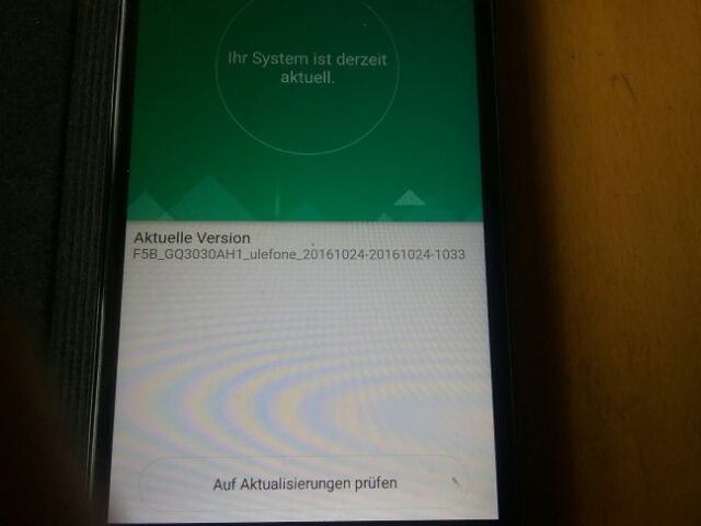

14799718197110.jpg 14798977973550.jpg h
Hallo , sieht das bei Euch genauso aus? Ich dachte, das Datum des Sicherheitspatch ändert sich dann auch. 01.05.2016 ist die Werkseinstellung. Und 24.10. War das OTA-Update
Ja, das sieht bei uns genauso aus. Ulefone hat sich mit diesem Update wenig Mühe gegeben.
