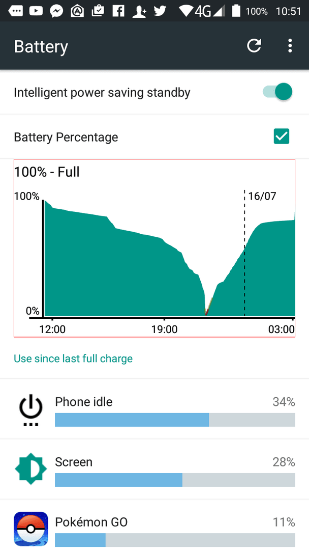

Beim Laden wird relativ schnell, in nicht viel mehr als 2 Stunden bei fast leerem Zustand, ein Ladestand von 80% erreicht. Dann wird der Ladevorgang deutlich langsamer und steht z.B. bei 1:23 Stunden Restzeit, oder die Restzeit steigt sogar. Trotzdem endet der Ladevorgang irgendwann mit 100%, aber der Ladestand ist tatsächlich auf max. 81/82% gestiegen und dann auf 100% gesprungen. Man sieht es sogar unten im Diagramm!
Beim Entladen sinkt der Ladezustand erst normal, je nach Benutzung, aber ab ca. 20% stürzt er rapide ab. Unter Umständen kann man die Prozente im Sekundentakt runterzählen sehen, selbst wenn ich alle leistungsintensiven Apps stoppe oder gar keine benutzt habe. Auch diesen Absturz kann man im Diagramm sehen.
Irgendwie scheint das Ulefone Paris den Akkuladestand nie korrekt auszulesen. Gibt es eine Möglichkeit, den Akku zu „trainieren” bzw. vom System neu ausmessen zu lassen?
