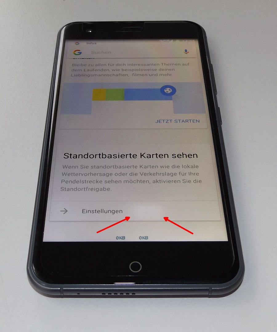

Weiß nicht ob es sich um "Display Clouding" handelt, aber bei meinem Paris ist bei hellen Hintergründen ein weißer Fleck, ca. 10mm breit und 5mm hoch, zu erkennen. Befindet sich etwa 1cm über dem unteren Displayrand. Ist nicht unbedingt störend, aber auffällig. Ich habe mich dran gewöhnt, denke aber, dies ist nicht im Sinne des Erfinders. Was mich z. Zt. von einer Reklamation abhält sind halt die Rücksendekosten und die Abwicklungszeit.

Zu dieser Art Erscheinung ist bisher folgendes bekannt:
1. es scheint, als würden die Paris unterschiedliche Displays zu bekommen (es gibt welche mit 3, 5 oder 10 Finger touch).
2. bei diesen Flecken handelt es sich um zweierlei: entweder Druckpunkte aufgrund von Konstruktionsfehlern oder Aufhellen aufgrund von Hitzestaus. Kombination nicht ausgeschlossen.

Dieser Fleck trat erst nach ca. 2 Tagen in Erscheinung. Eine Hitzeentwicklung kann ich im oberen Teil des Handys feststellen, auf Höhe der Kameralinse, wenn das Handy mal beansprucht wird.
Druckpunkt scheint mir sehr plausibel, dies kenn ich u.a. von meinem Tablet, als beim Montieren des Rückdeckels die Akkukabel falsch lagen und so aufs Display drückten. Deswegen wollte ich diesen Umstand etwas näher untersuchen.
Drücke ich leicht von hinten an der Stelle des Flecks, gibts sofort eine Reaktion auf dem Display. Dort ist wohl kein Spiel zwischen den Bauteilen. An anderen Stellen bewirkt ein Druck auf den Gehäusedeckel nichts.
Beim Hochheben des Akkus (weiterhin Kontakt mit den Pins) verschwindet der Fleck nicht. Also sollte das Problem "zwischen" Display und Akkufach liegen.
Das Innenleben "unter" dem Akkufach würde mich ja schon interessieren.......

Diesen Displayfleck habe ich bei meinem Gerät ebenfalls an der Stelle.
Hallo Zusammen,
Hab mein Paris seit ca 3 Wochen. Der Displayfehler hat sich erst ca 2 Wochen gezeigt und wird schlimmer. Erst hatte ich den oben gezeigten Fleck ca 1x0,5cm. Jetzt zeigt sich ca 2cm vom unteren Rand ein 1*0,3cm wagrechter Streifen. 3cm von untern ein ca 2*0,3cm Streifen. Bei meinem Display erkennt AnTuTu 3 Fingerberührungen. ich empfinde das als sehr störend und wenn es immer schlimmer wird, frag ich mich wo das endet?. Neben diesen Druckstellen ist das Display auch etwas 'bewölkt' an den Rändern, das wäre aber bei dem Preis absolut akzeptabel für mich.
