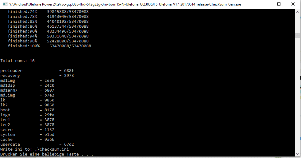

Die Rom(also die Firmware) die du heruntergeladen hast, entpackst du ganz normal in einen Zielordner deiner Wahl.
Nun muss die Checksum.zip-Google Drive \ oder von Mediafire heruntergeladen werden. Und entpacke alle Dateien aus der Zip in den vorher erstellen Zielordner mit der Firmware. Als nächstes startest du die Checksum.exe, ein kleine schwarzes Befehlsfenster wird sich öffnen, und die vorhanden Dateien im Zielordner indizieren. Das bedeutet eine Checksum.ini Datei wird dann dort zu finden sein, mit der musst du jedoch nichts tun. Lasse das Befehlsfenster solange laufen bis es nichts mehr anzeigt. Der Vorgang könnte ein paar Minuten dauern, je nach dem wie viel Leistung dein Pc hat (Schreib&Lese Geschwindigkeit deiner Festplatte beeinflussen das natürlich).
Sollte der Vorgang zu Ende sein, sieht das so aus:
Das Befehlsfenster kann nun geschlossen werden. Nun kannst du den Anweisungen meines anderen Threads folgen und danach das Rooten noch einmal ausprobieren. Und Übrigens gibt es nun die Offizielle Xposed Version. Ich empfehle außerdem mit Magisk zuerst zu rooten. Version 14 ist sehr zu empfehlen. Die späteren Updates können dann manuell in der Magisk App während das Smartphone gestartet ist installiert werden. Bei weiteren Fragen, helfe ich gerne weiter.
