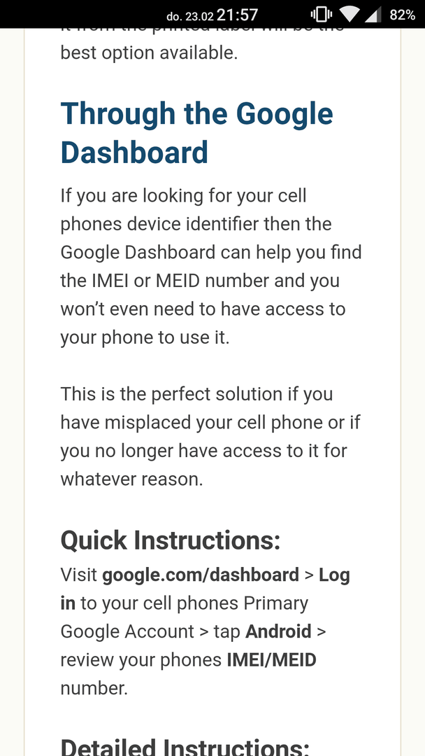

Edit:
Das könnte auch die Lösung sein!
http://www.smartmobilephonesolution...ind-the-imei-number-on-any-android-cell-phone
Anbei ein Screenshot

[doublepost=1487937002,1487936784][/doublepost]Oh, gerade erst den Tipp von Pipolino gelesen und siehe da, Dashboard führt die IMEI auf....
