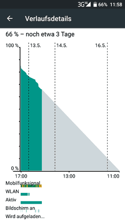

Mein Problem ist jetzt, dass das Power NIE im Deep Sleep, sondern immer aktiv ist. Ich habe alle möglichen Synchronisierungen deaktiviert, Fingerabdrucksensor auch, alle heruntergeladenen Apps deinstalliert aber es ändert sich nichts. Auch ein Zurücksetzen des Geräts über Recovery sowie löschen des caches haben nichts gebracht. Ich habe dann auch nach dem zurücksetzen erst mal keinerlei weitere Apps installiert und das Problem besteht weiterhin.

Wenn du keine App installiert hast, wie gehst du denn davon aus, dass das Gerät nie im Deep sleep ist?
Weil laut Akkuverlauf das Gerät immer aktiv ist.
