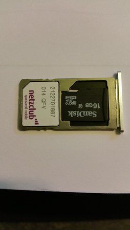

Mein Power erkennt keine SD Karte.
Ich habe schon 3 unterschiedlichen ausprobiert, ohne Erfolg.
Die zweite SIM Karte wird erkannt. Hat jemand eine Idee?
Die SD Karte musst du Quer zur SIM Karte installieren im äußeren Slot
Reaktionen: Miss Montage
Genauso habe ich es schon gemacht, ohne Erfolg.
Was kann ich noch tun?
