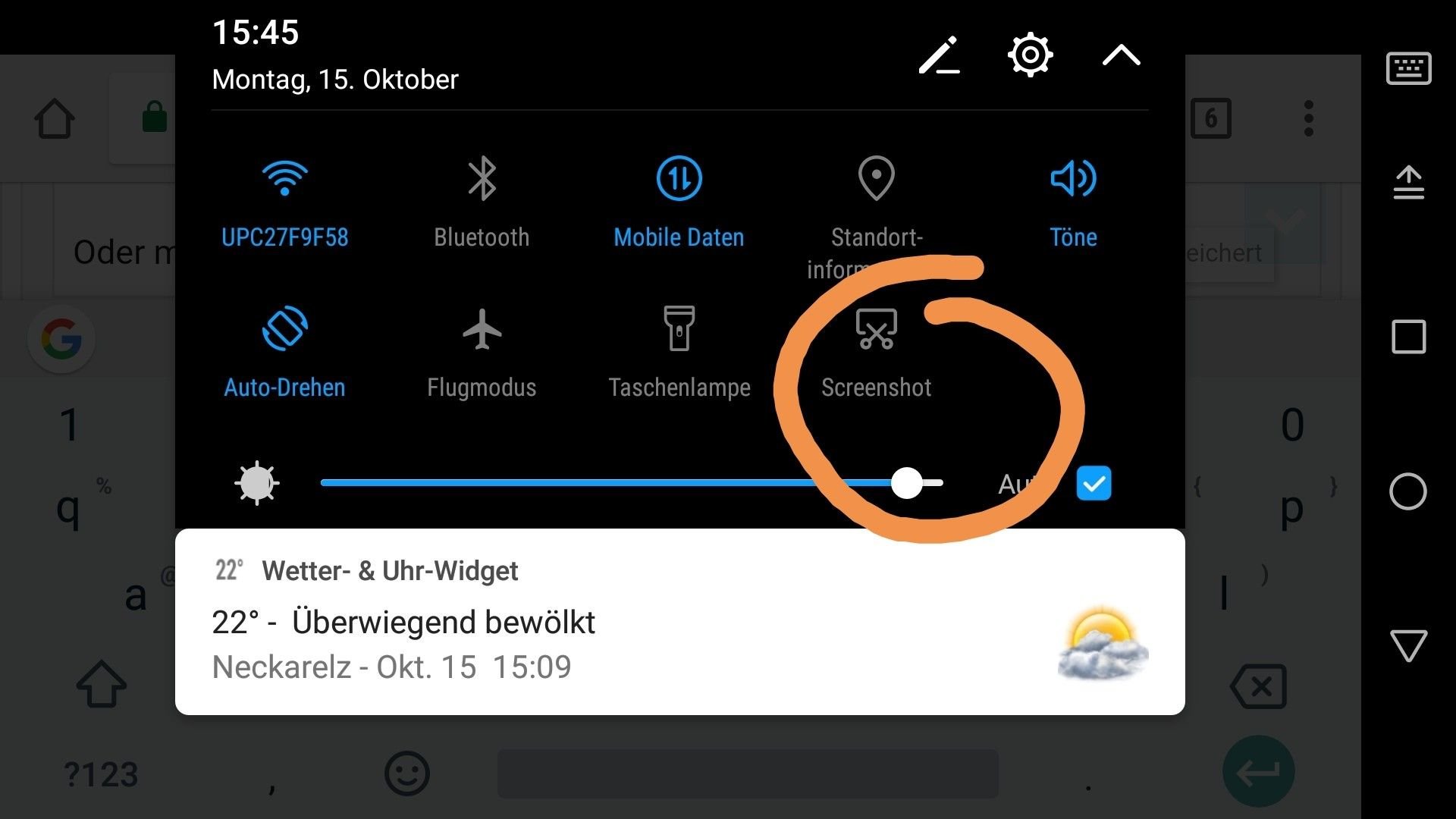

Oder mal die Benachrichtigungsleiste runter ziehen, da gibt's auch oft nen Schalter dafür.
