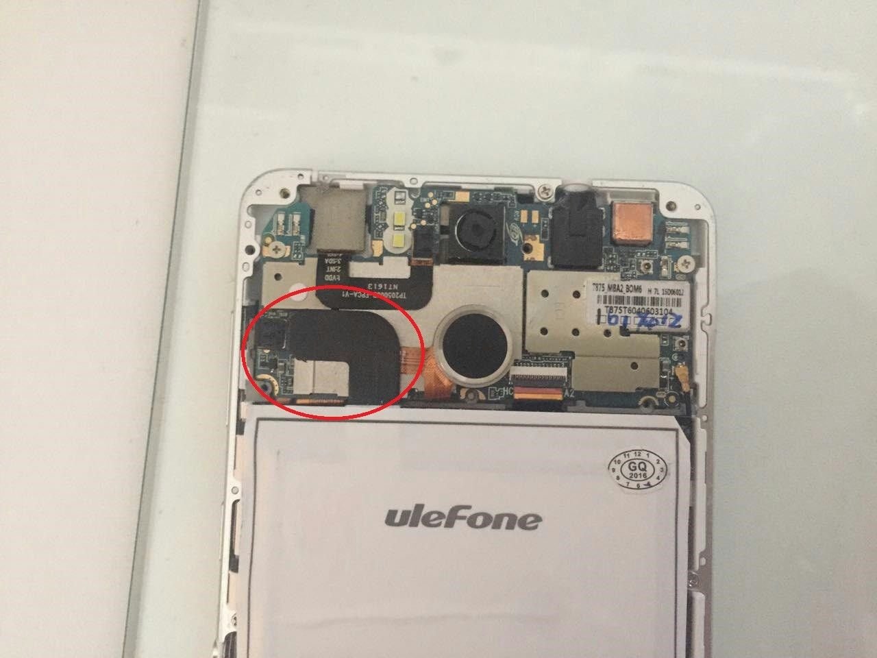

Hallo Leute, ich hatte dasselbe Problem, stürzte nur noch ab, obwohl der Akku voll war.
Ich habe gelesen dass es nach 3-4 Tagen wieder gehen sollte, das tat es auch.
Allerdings ist es wieder abgestürzt :lol:
Da es auch nicht mehr zu laden ging habe ich folgendes gemacht:
Ich habe den Deckel hinten abgemacht und den oberen Teil aufgeschraubt und die Verbindung zum Akku für paar Sekunden getrennt.
Seitdem läuft es, sollte es wieder abstürzen, brauche ich dennoch nicht 3-4 Tage zu warten...
Hoffe konnte helfen... es zumindest zum laufen zu kriegen :D
