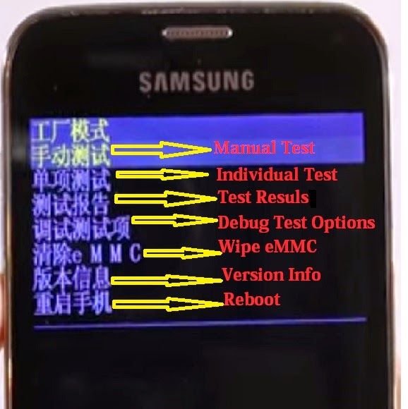

Ich habe mal eine Übersetzung des chinesischen Recovery angehängt.

Bei mit ist das Problem aufgetreten, als ich es rooten wollte, aber super Su noch nicht per Sideload auf das Handy gepackt hatte.
Nach dem ich dann den Cache und Davlik gewiped hatte, ging es wieder.
Wenn du mit Vol+ und Power in das englischt Recovery kommst, mach den Wipe.
Wenn du TWRP drauf hast, kannst du per ADB ins Recovery Menu gehen und da dann den Wipe machen.
Nun sollte den Vienna wieder normal laufen.
