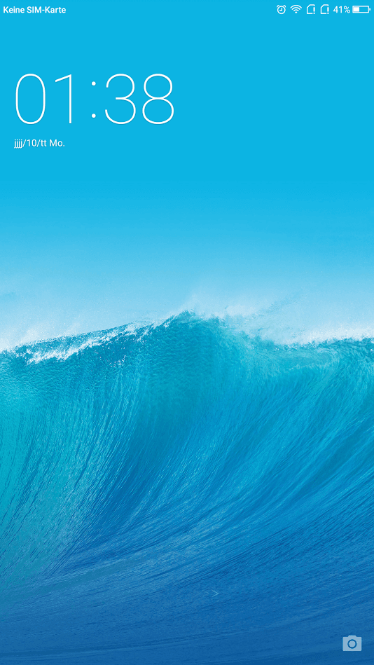

nachtrag3: nachdem ich nun auch 3rd party systemapps deinstalliert habe - und nun nur noch "Aktualisieren des Systems" und "Diebstahlschutz" Aktiv sind und ich mich nicht traue diese zu blocken / deinstallieren - wollte ich mich dem Lockscreen annehmen, weil der äußerst hässlich ist. Hat jemand von euch das gleiche Problem, dass die Datumanzeige rumspinnt (siehe screenshot)?
Hallo, den Diebstahlschutz und die Systemaktualisierung würde ich zunächst versuchen zu blockieren (durch den Root-Zugriff hast du ja jetzt die Möglichkeit). Ich halte es für sehr unwahrscheinlich, dass das Probleme geben wird.
Was die Datumsanzeige betrifft: das ist das auch bei mir so. Das ist wohl leider einer der kleineren Fehler, die das ansonsten sehr gute Gerät in sich hat. Mir gefiel die vorherige Note-Version auch besser, aber bei der zweiten Auflage hat man ganz klar die bessere Leistung.
