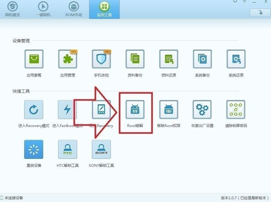

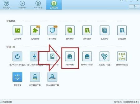

Dann startest du das Programm und gehst oben auf den Button ganz rechts Bild 1 und klickst auf Root das Handy sollte 1-2 mal neu starten und ist dann gerootet. Es sollte eine Superuser App vorhanden sein.

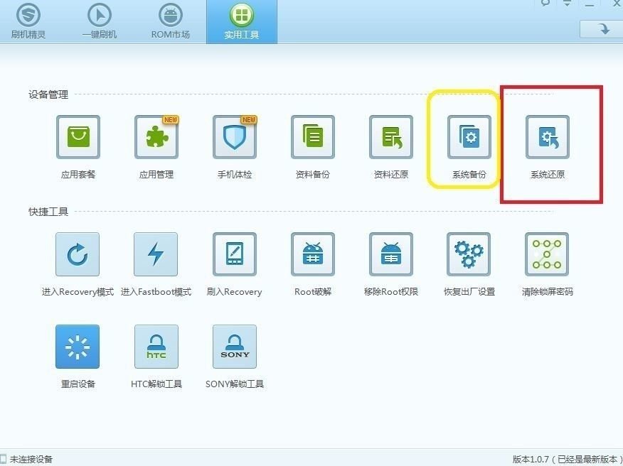

Als nächstes installieren wir CWM mit Shuame Bild 2 ich meine es war der Button ganz rechts (Rot makiert ) ansonsten der daneben ( Gelb makiert)
Wenn das installiert ist steht der Custom Rom nix mehr im Weg starte das Handy im Recovery Modus.
