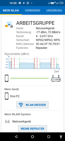

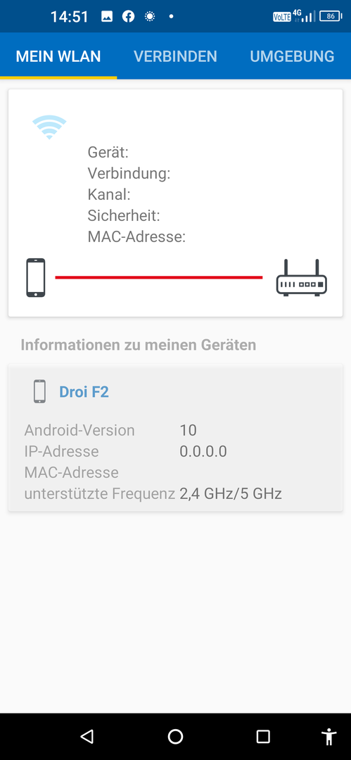

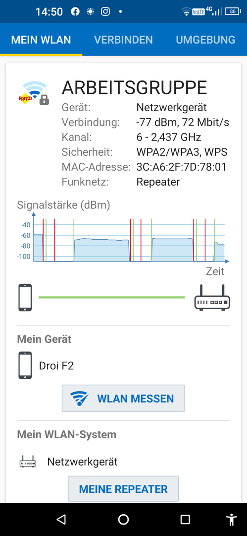

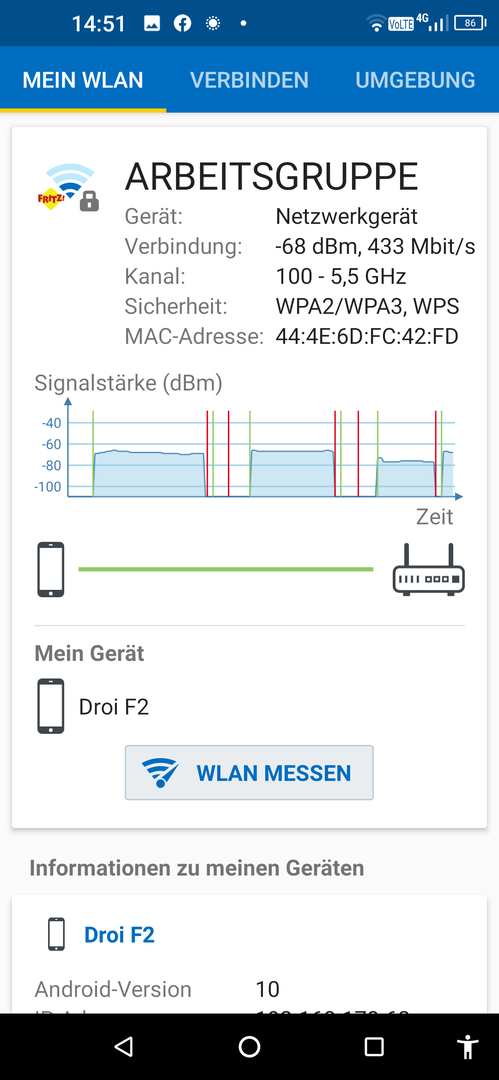

Anbei 3 Bilder in den Netzwerk mit fester MAC Adresse.... Man sieht die laufenden Unterbrechungen....
