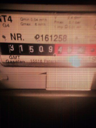

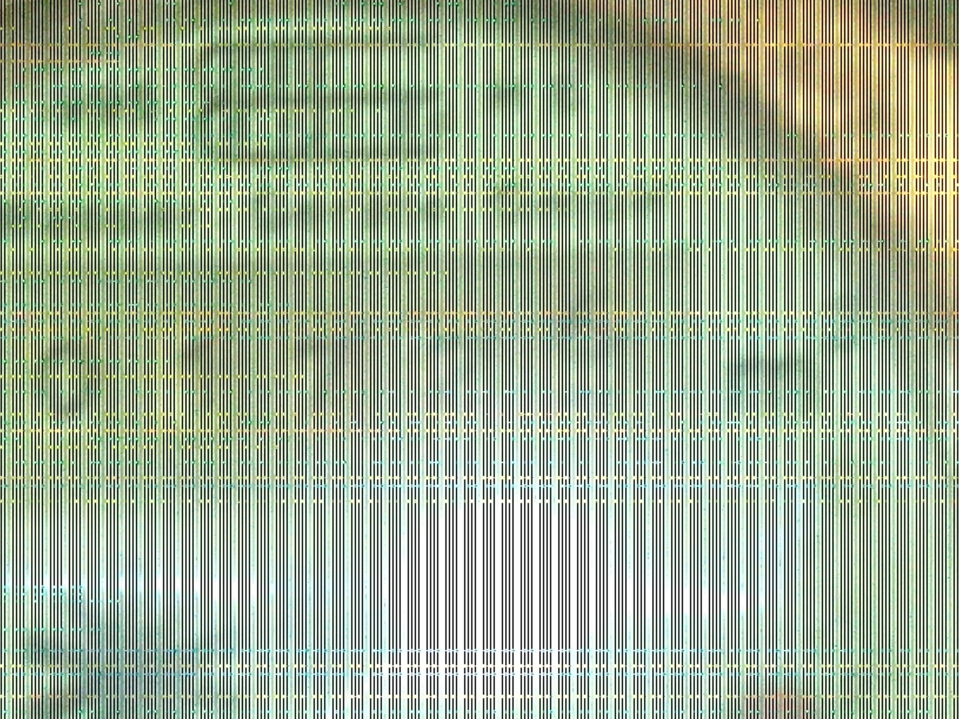

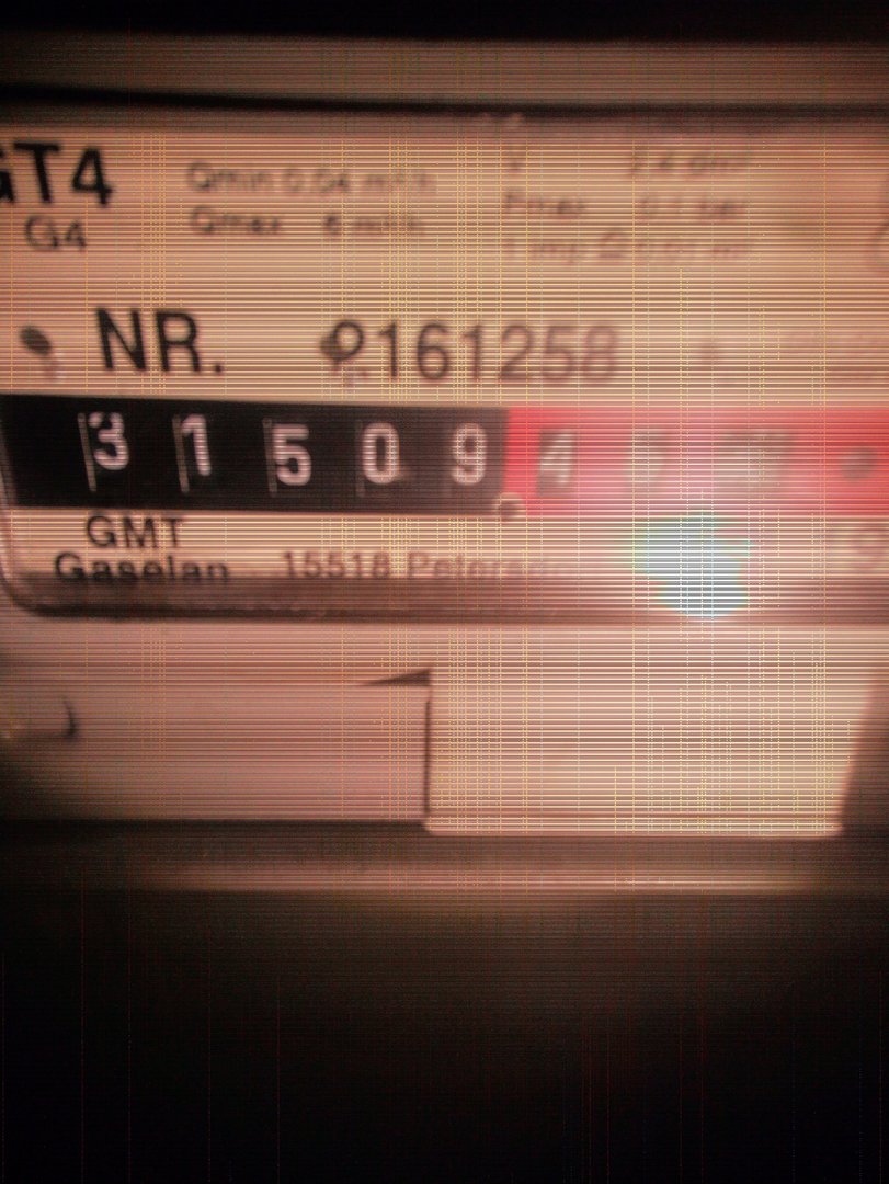

Ein fröhliches Hallo in die Runde, vielleicht kann mir einer helfen. Vorweg, ich bin sehr zufrieden mit meinem Hammer, es schlägt alles was ich vorher hatte bis zum Galaxy.
Nun zu meinem Problem, mit dem ich beim Support scheitere, da ich immer nur solche Informationen bekomme wie "aktualisieren sie das System", aber keine Information dazu wie?!
Seit einigen Tagen zeigt meine Backkamera ständig ein streifiges Bild, beim Hammer meiner Frau passiert das nur wenn der Aku schon weit runter ist.
Meine Frage, ist das ein Hadware oder ein Softwareproblem? Gibt es Abhilfe?
Vielen dank im Voraus für Euer Interesse
Ukhsv
Ja, habe Open Camera drauf geladen und das Selbe.
Damit erhöht sich die Wahrscheinlichkeit, dass es sich um einen Hardwareschaden handelt. Ist vielleicht Feuchtigkeit eingedrungen?
Danke für Deine Antwort, Feuchtigkeit kann ich eigentlich ausschliessen, was mich stutzig macht, ist das das Hammer meiner Frau das selbe Störbild zeigt, wenn der Akku ziemlich schwach wird. Naja zum Fotos machen habe ich je ein Fotoaparat und die Frontcamera. Gibt es eine Möglichkeit die Camera zu wechseln?
Ich will einen Softwarefehler nicht hundertprozentig ausschließen. Es soll Leute geben, bei denen das erneute Flashen der ROM und/oder Leeren des Caches Kameraprobleme beseitigt hat.

Erst mal Danke für Eure Hilfe. Nach dem ich nun erfolgreich das neue alte ROM geflasht habe, steht es fest,das die Kamera einen Knacks hat. Komisch nur, das der selbe Fehler beim baugleichem Hammer meiner Frau eben nur auftritt,wenn der Akkustand niedrig ist. Nun werde ich wohl den Verkäufer nocht mal kontakten.

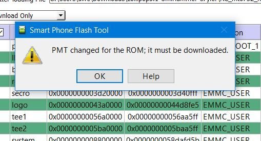

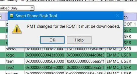

Hier nun mal ein Update zum Stand der Dinge: Der Verkäufer hat nach mehreren Kontaktversuchen plötzlich mitgeteilt im Urlaub zu sein und der Umi-digiservice verweist mich an den Verkäufer....damit ist es dann wohl eine Sackgasse. Da sich die Qualität der Bilder etwas verbessert hatte, wollte ich nun, wo es ja nicht mehr darauf ankommt Android 5.1 Lollipop flashen. Irgend etwas muss mir aber fehlen, bekomme immer eine Fehlermeldung und das Tool bricht ab..könnt ihr mir da helfen?

Welche Fehlermeldung bekommst Du?
das irgendetws noch gedownloaded werden musss, schaue aber genauer nach und mache mal ein screenshot
[doublepost=1467867729,1467865599][/doublepost]Hier der Screenshot:

Beim Wechsel von Kitkat auf Lollipop musst Du "Firmware Upgrade" auswählen - die Partitionstabelle hat sich geändert.

Sooo, Dank Eurer Hilfe habe ich jetzt Lollipop auf meinem Hammer. Läuft absolut super, nur leider beweist sich, das die Camera nen Knacks weg hat. Gibt es eigentlich bei diesem Rom eine Möglichkeit die Tonausgabe über den Gerätelauztsprecher einzustellen? Wenn ich es normal ohne BesLoudness nutze ist es ziemlich leise, also leiser als bei 4.4.4. und mit Bes Loudness ist es eine
