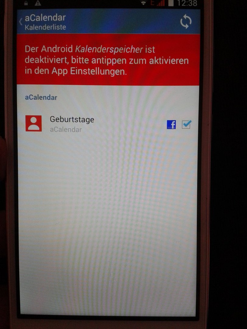

Habe heute versucht aCalender auf dem Umi zu installieren. Nun klappt die Synchronisation mit Google nicht, da ich aufgefordert werde, den Kalenderspeicher zu aktivieren. Leider springt er bei der Weiterleitung dorthin gleich wieder raus. In den Einstellungen finde ich nichts.
Kann mir jemand sagen, wie ich sie aktivieren kann?

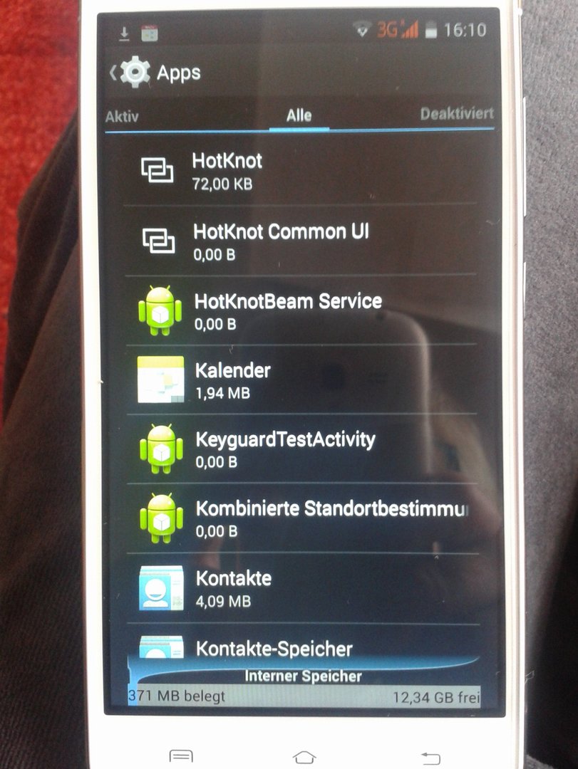

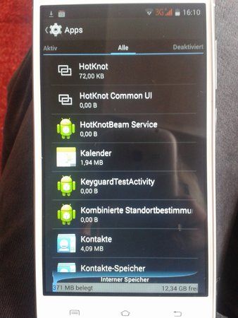

Habe ein gebrauchtes Handy aus China für mein defektes Handy erhalten. Habe nun auch schon mehrfach auf Werkseinstellung zurück gesetzt. Hift nicht. Unter Apps-> Alle habe ich schon alle Apps zurück setzen gemacht. Ohne Erfolg...
Ansonsten finde ich keine Kalender Speicher Anwendung in den Apps, wie auf dem Bild zu sehen.
Kann man den Speicher evtl neu installieren?
Gehe bitte mal in die Geräte-Einstellungen und dort zu "Apps" -> "Alle" (nach rechts scrollen) und schau dort nochmal im Buchstabenbereich K nach. Falls Du den Kalenderspeicher dort nicht findest, habe ich meine .apk hoch geladen, Du kannst sie nach /system/app aufs Handy kopieren und installieren.

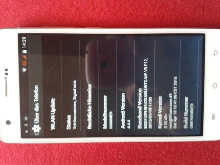

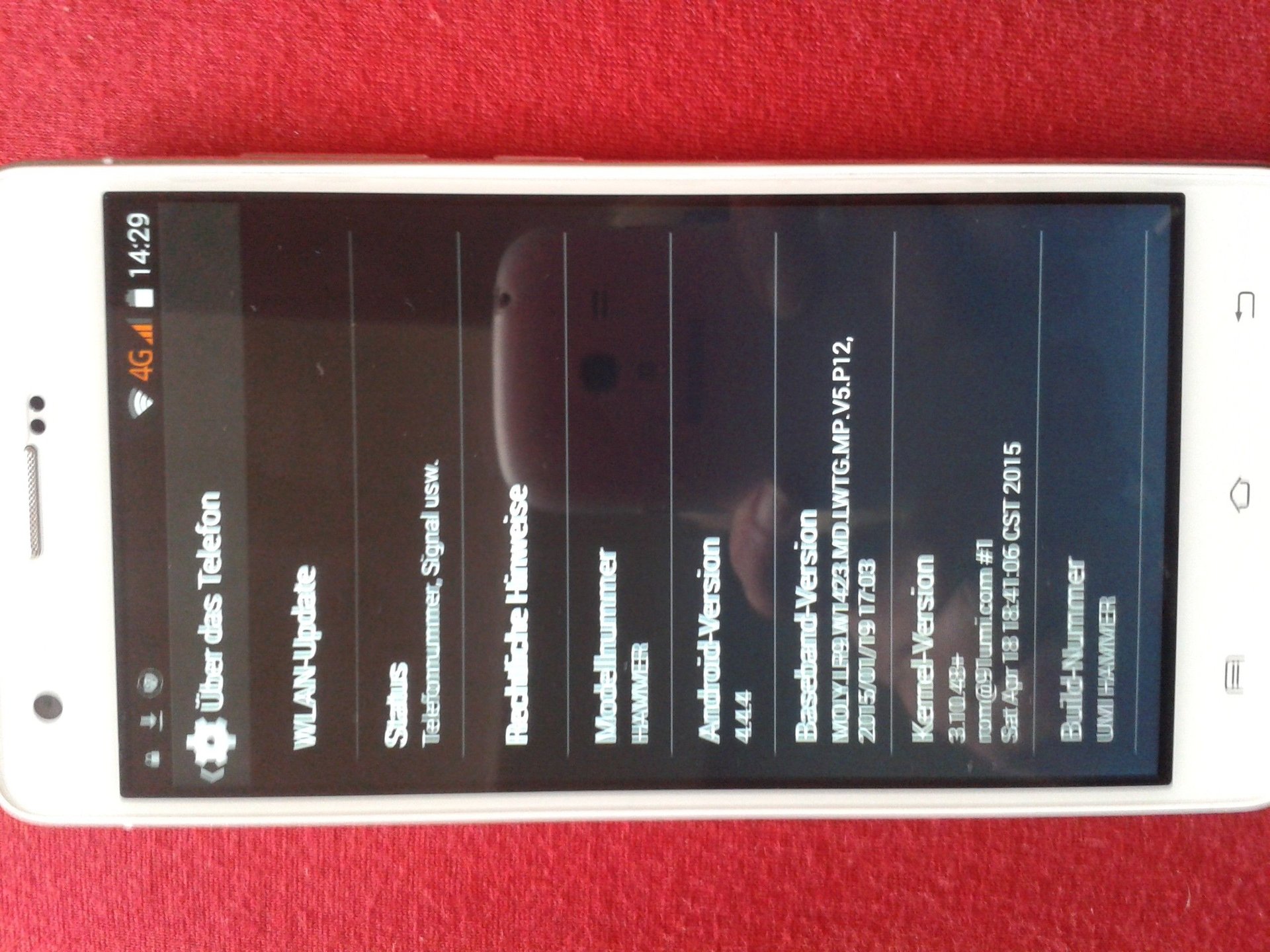

Welche Android-Version nutzt Du? "Einstellungen" -> "Über das Telefon"

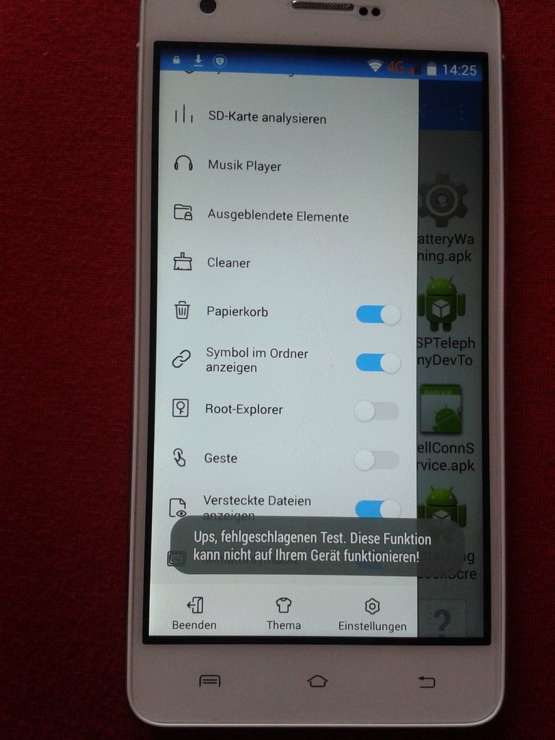

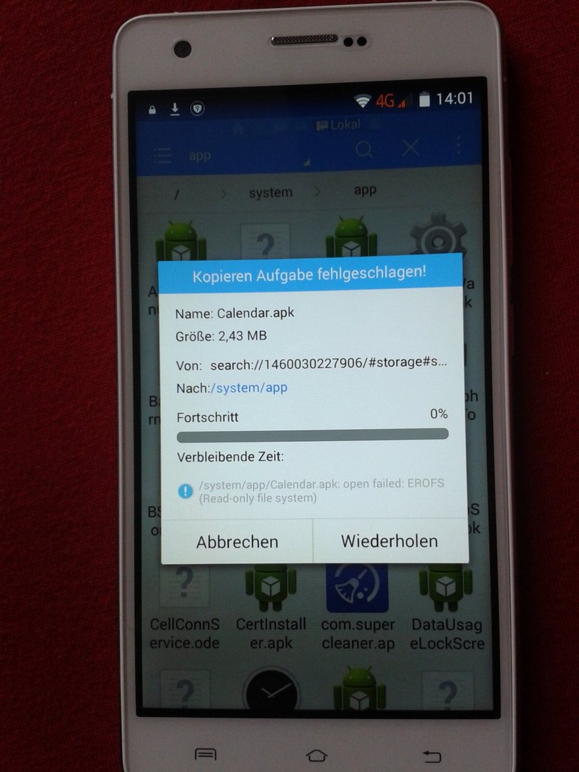

Habe ES Datei Explorer.
Immer wenn ich den Root-Explorer aktivieren will kommt diese Nachricht.

Das ist seltsam, eigentlich ist das UMI Hammer gerootet ausgeliefert worden. Ist die SuperSu App vorhanden?
Reaktionen: Umine
Ja, die habe ich, nachdem es nicht funktionierte, deaktiviert.
Kann ich damit Zugriffsrechte setzen?
Was hat bei SuperSu nicht funktioniert? Du brauchst die App auf jeden Fall, um ins Systemverzeichnis zu schreiben, also bitte wieder aktivieren ;)
