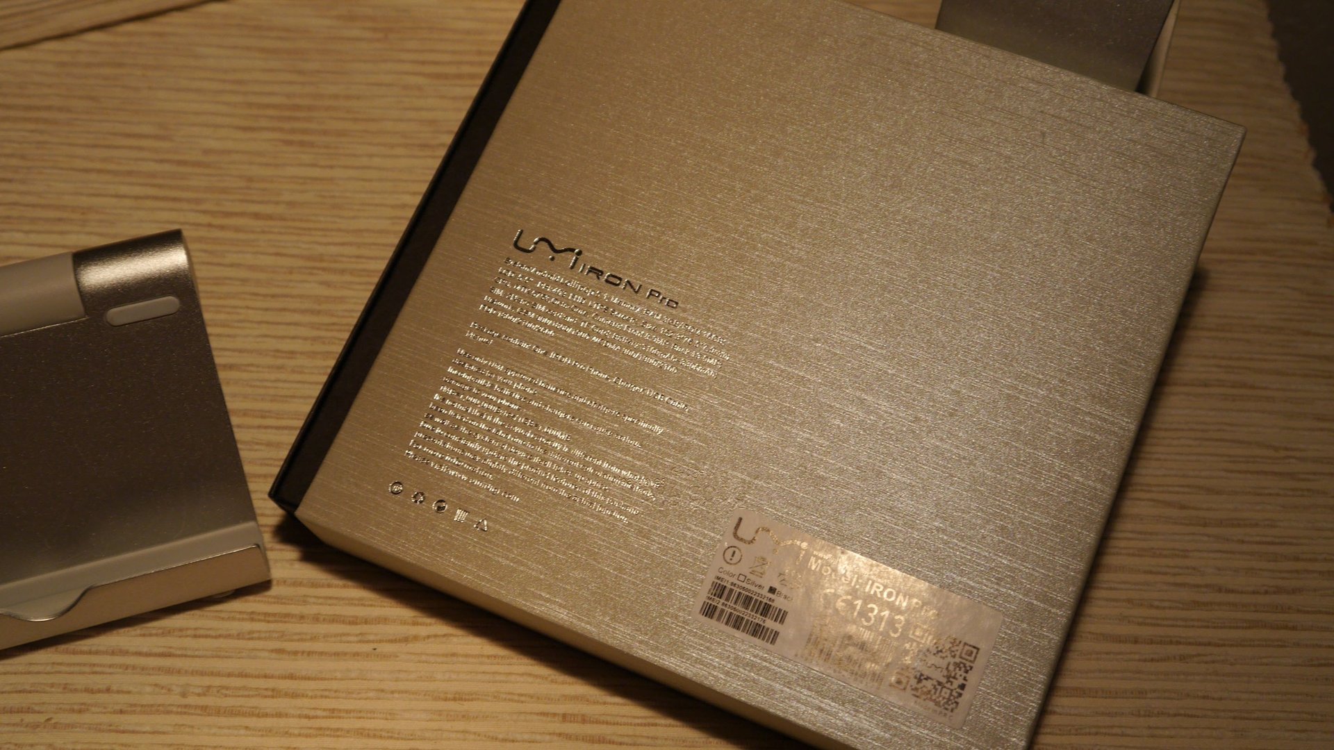

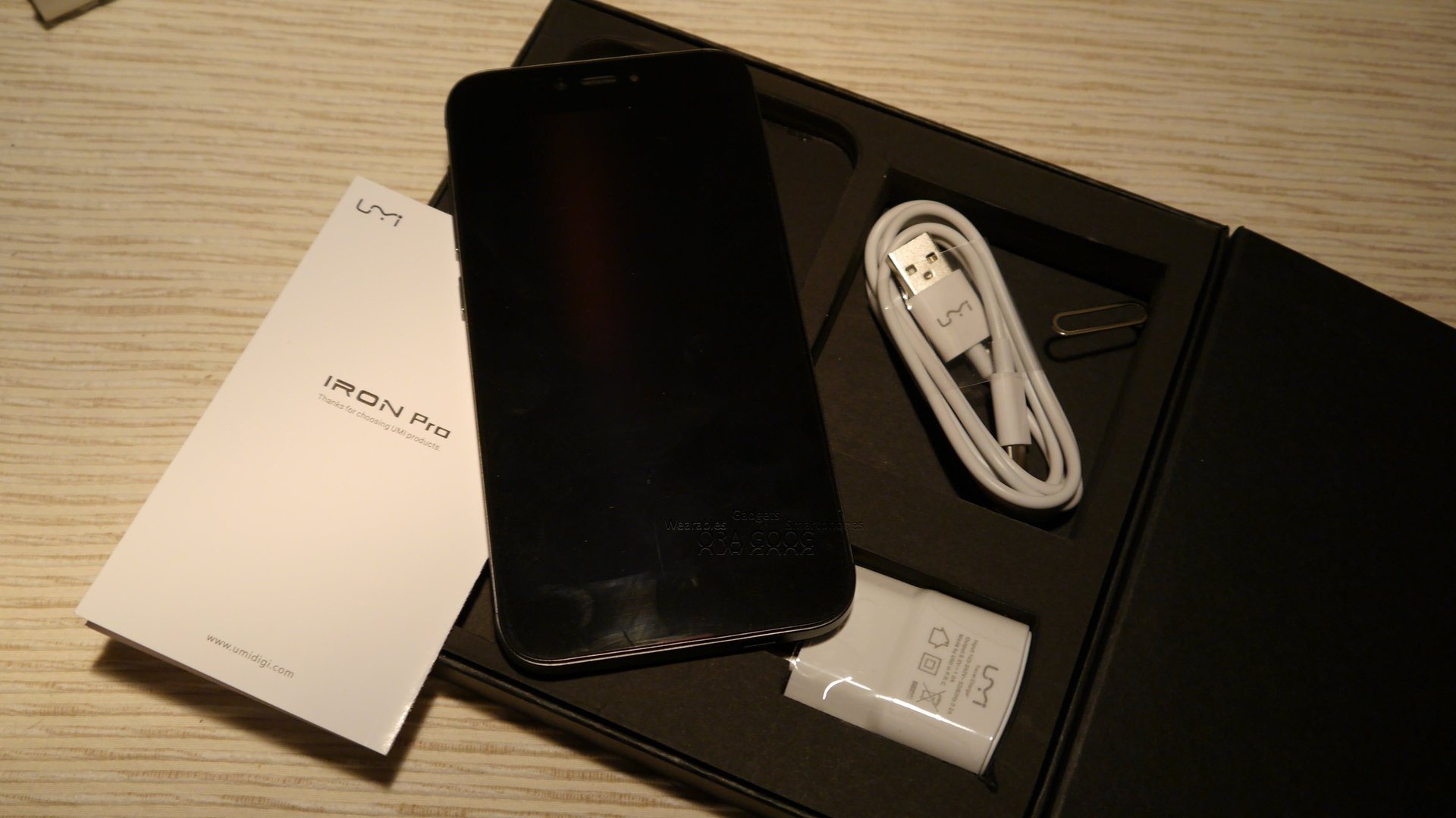

Unboxing -- Verpackung informativ mit Übersichtsparametern
Das UMI IRON Pro wurde in einer rechteckigen, äußerlich stabilen und silbrigen Box mit dem Namenszug des Herstellers und der Produktbezeichnung geliefert.
Inhalt der Lieferung -- Standard Zubehör
siehe Spezifikation
Bilder Unboxing--Achtung Fleischspieß nicht übersehen

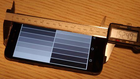

Abmessungen und Gewicht
Gehäuse

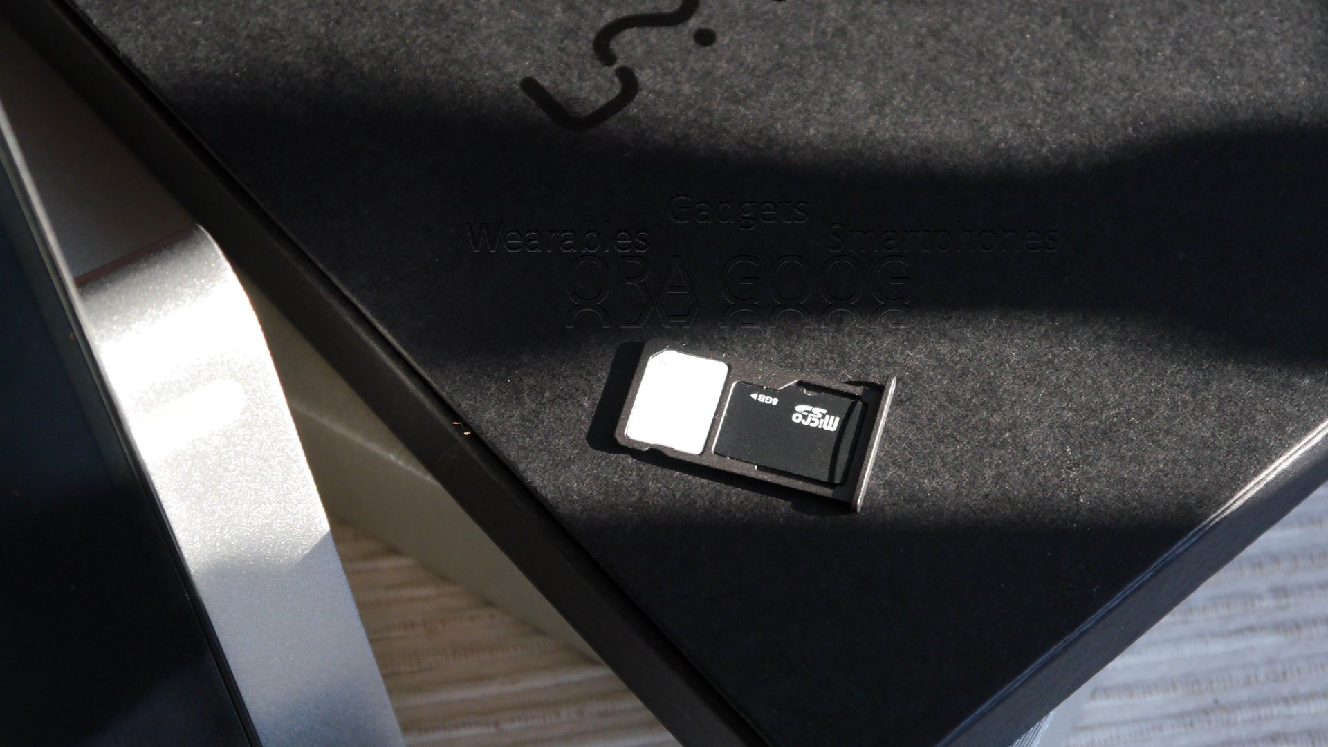

SIM/TF- Schächte -- Kein Tripelschlitten
Der Schlitten ist fummelig und nimmt entweder 1 Nano SIM & 1 TF Card oder 2 Nano SIM's auf. Beide Plätze sind 3G/4G fähig. Der Hersteller sichert die Verwendung einer 64GB Speicherkarte zu.
Das Auswerfen geschieht mit Hilfe des mitgelieferten "Stechers". Der leider beim Unboxing leicht übersehen werden kann. Da wäre eine Pappaufnahme sinnvoll.

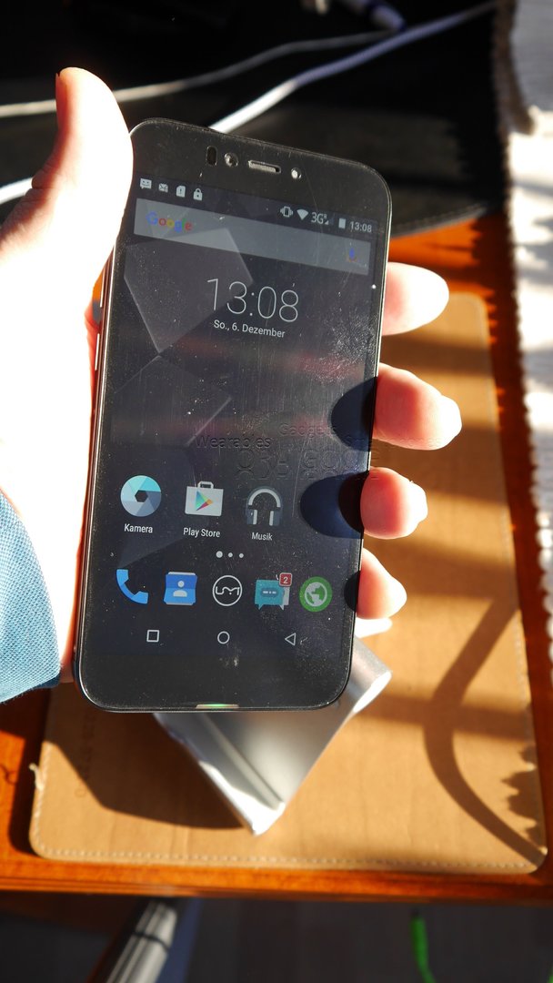

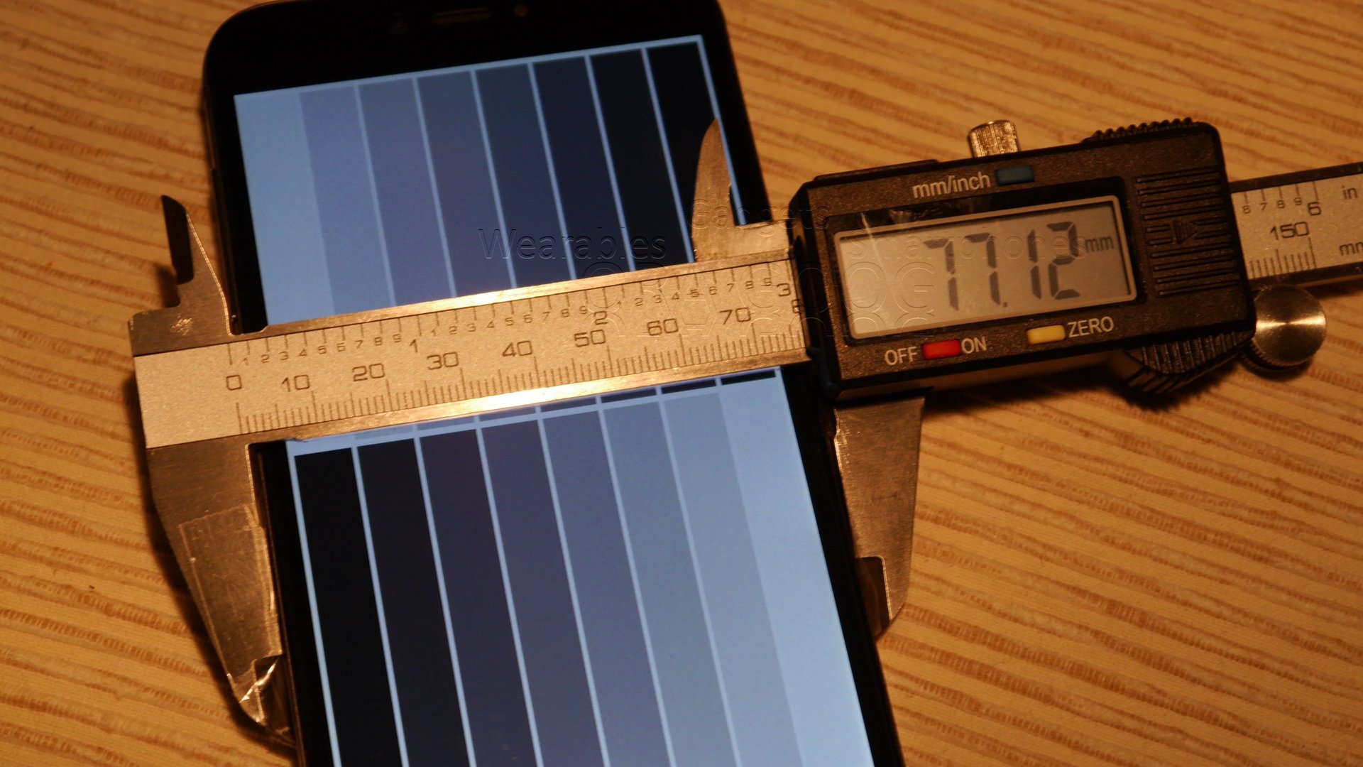

Display -- lichtschwaches FHD
Gemäß Herstellerangaben ist ein IPS Display verarbeitet und das spürt man. Verbaut wird ein FHD Display.
Die Farb- und Schwarzwertstabilität bei einem schräg über die Diagonale gehenden Blick sind gut.
Die automatische Helligkeitssteuerung arbeitet korrekt. Der Test in völliger Dunkelheit verläuft perfekt. Auch hier bemängle ich die schlechte Tageslichterkennbarkeit. Messtechnisch nur geringfügig besser als beim schon vorher bemängelnden Bluboo Xtouch.
Das Smart Wake des Fingersensors arbeitet sehr zuverlässig. Double Touch für "Smart Wake Up" sind noch ein paar andere Gesten zum Aktivieren von Anwendungen vorhanden. Zielsicherer und gut empfindlicher ist der 5 Finger Touch Digitizer.
Die Touchtasten sind in den Launcher integriert und dort natürlich "beleuchtet".
Dieses Handy unterstützt die drahtlose Übertragung des Displays, sprich Miracast.

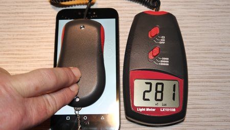

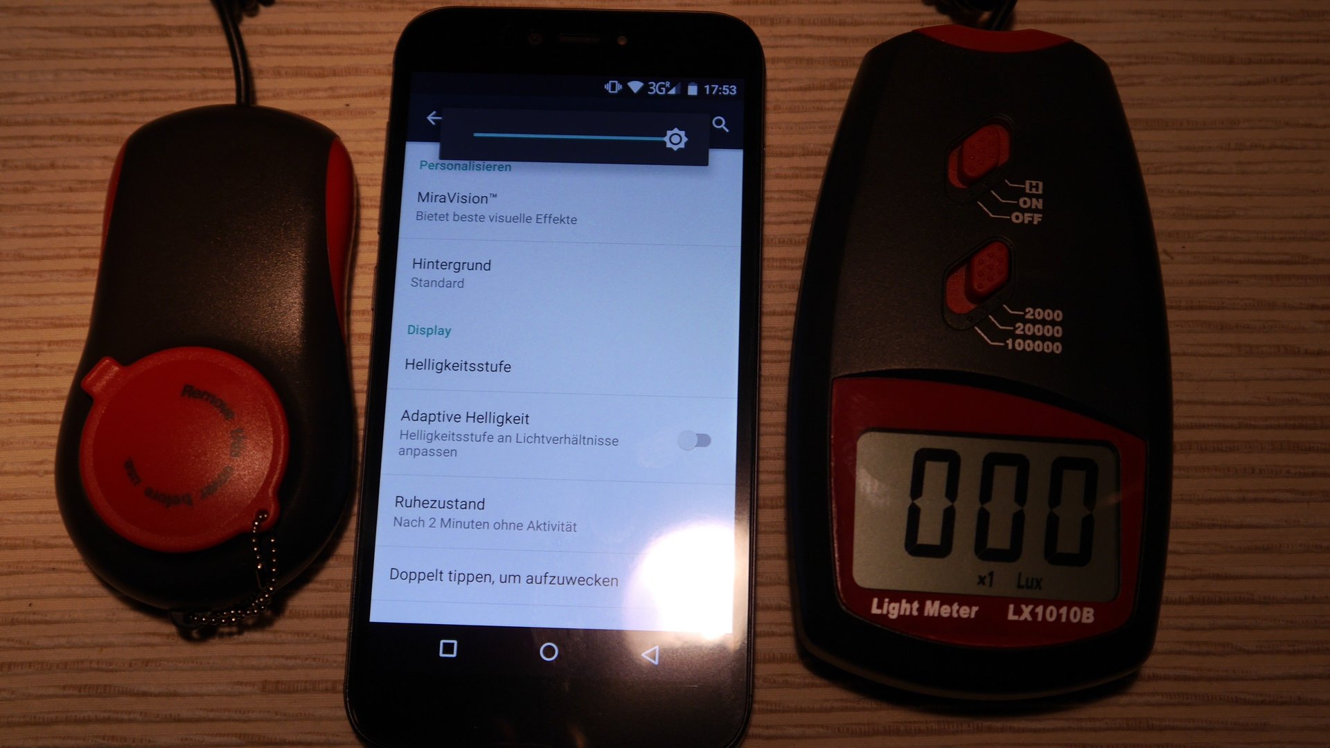

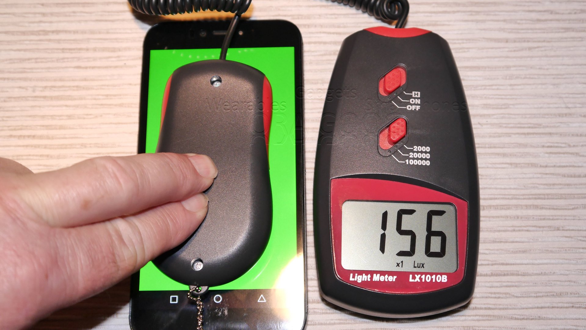

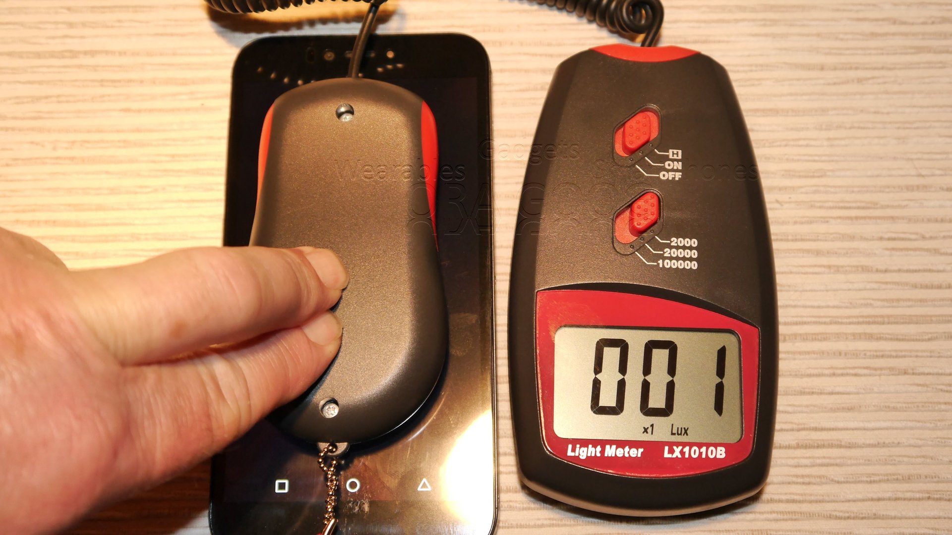

Helligkeitsmessungen im Vergleich zum Bluboo Xtouch -- geringfügig besser
Messmethode, Basis Antutu Videotest, volle Helligkeit
rot 47 Bluboo Xtouch = 42 Lux
grün 156 Bluboo Xtouch = 143 Lux
blau 75 Bluboo Xtouch = 75 Lux
gelb 198 Bluboo Xtouch = 179 Lux
weiß 281 Bluboo Xtouch = 250 Lux
schwarz 1 Bluboo Xtouch = 3 Lux

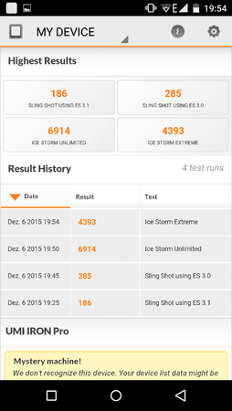

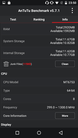

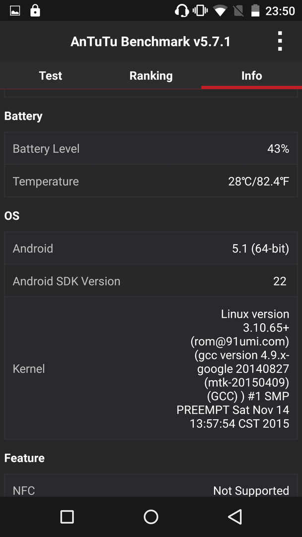

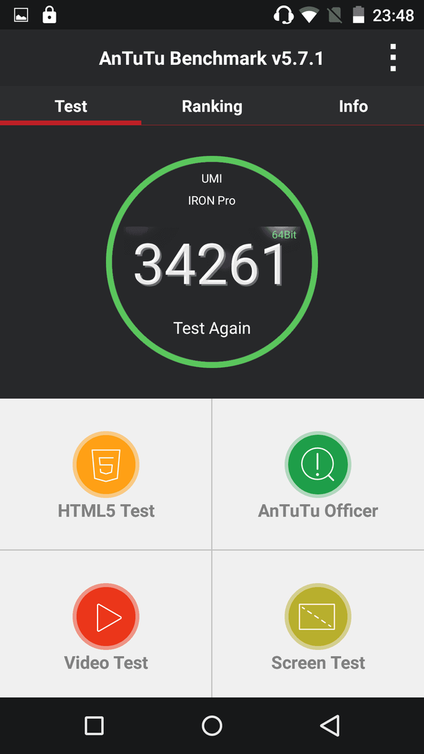

Performance/Android/Speicher --SoC typisch durchschnittlich
Bilder Performance Test -- anspruchsvolle Gamer, Vorsicht
Antutu
Geekbench
Ice Storm
anTuTu Videotest -- Codec's nicht ganz perfekt

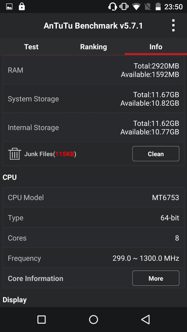

Bilder System
Antutu
Speicher -- optimale Aufteilung des 16GB eMMC, 3GB RAM eMMC - One Partition für Apps und deren Daten, OTG verfügbar

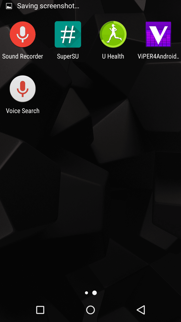

Root -- vorhanden
Das su binary auf dem Phone ist im Auslieferungszustand vorhanden. Damit gibt es also Root-Zugriff sowohl im System als auch in der ADB shell. Genutzt wird die superSU-App.

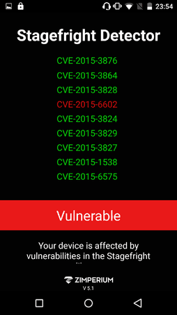

Sicherheit -- Multimedia Lücke geschlossen
Eine Virenprüfung ergab keine Auffälligkeiten. Die MMS Stagefright Lücke ist im vorliegenden Firmware Release nicht komplett geschlossen.

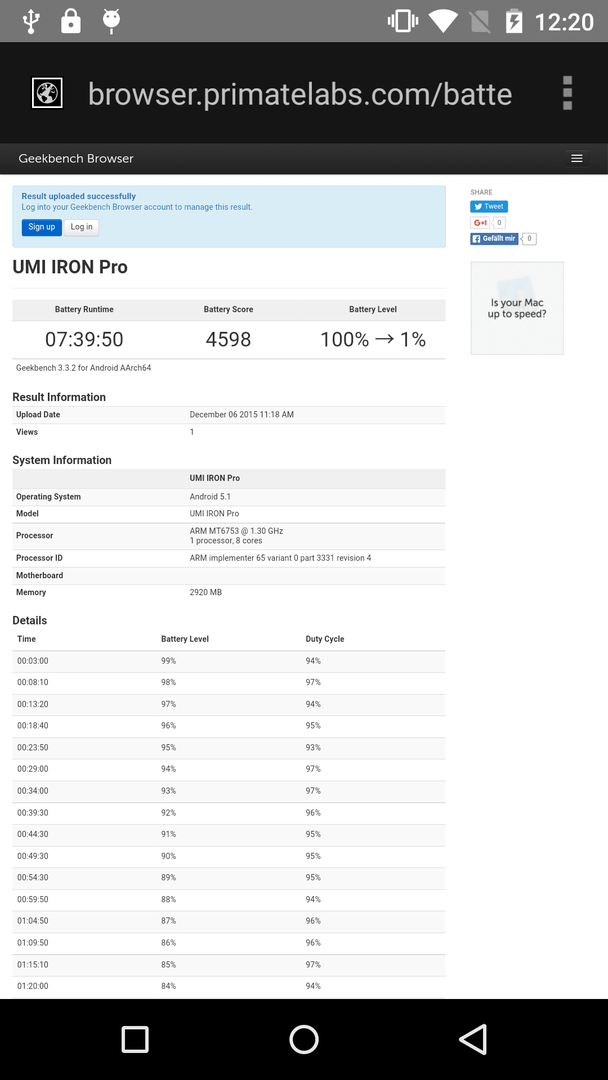

Akku -- man kommt über den Tag
Die Angaben zu Nennkapazität auf der WEB Seite des Herstellers (siehe Übersicht) kann ich auch durch Messungen etwa bestätigen.
Edit 09.12.2015:
Ausgemessen 3103 mAh
Ein Geekbechmark Test zeigt diese Werte. Das reicht mal gerade so über den Tag bei durchschnittlicher Nutzung
Hier die Ergebnisse des Testes (Display DIM=on)

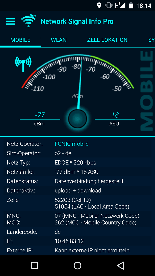

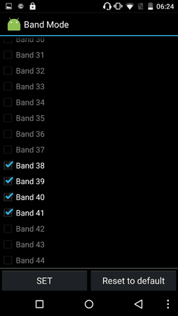

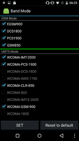

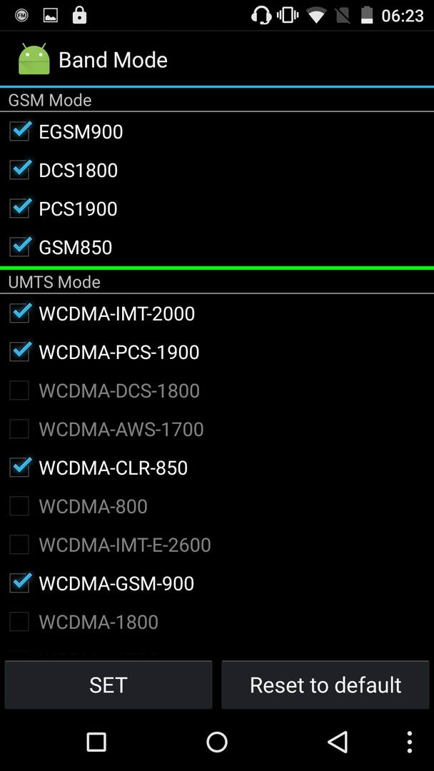

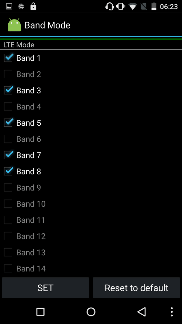

2G/3G/4G -- Alles paletti, auch LTE voll nutzbar in Deutschland
Im Vergleich zu allen bisherigen Phone an meinem Standort, ist der Empfang an meinen total unterversorgten ländlichen Standort gut.
LTE ist in Deutschland nur eingeschränkt nutzbar. Es fehlt das Band 20.
Pegel

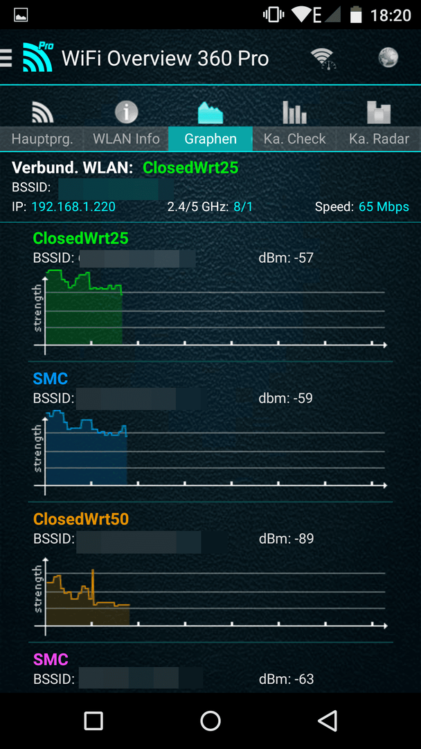

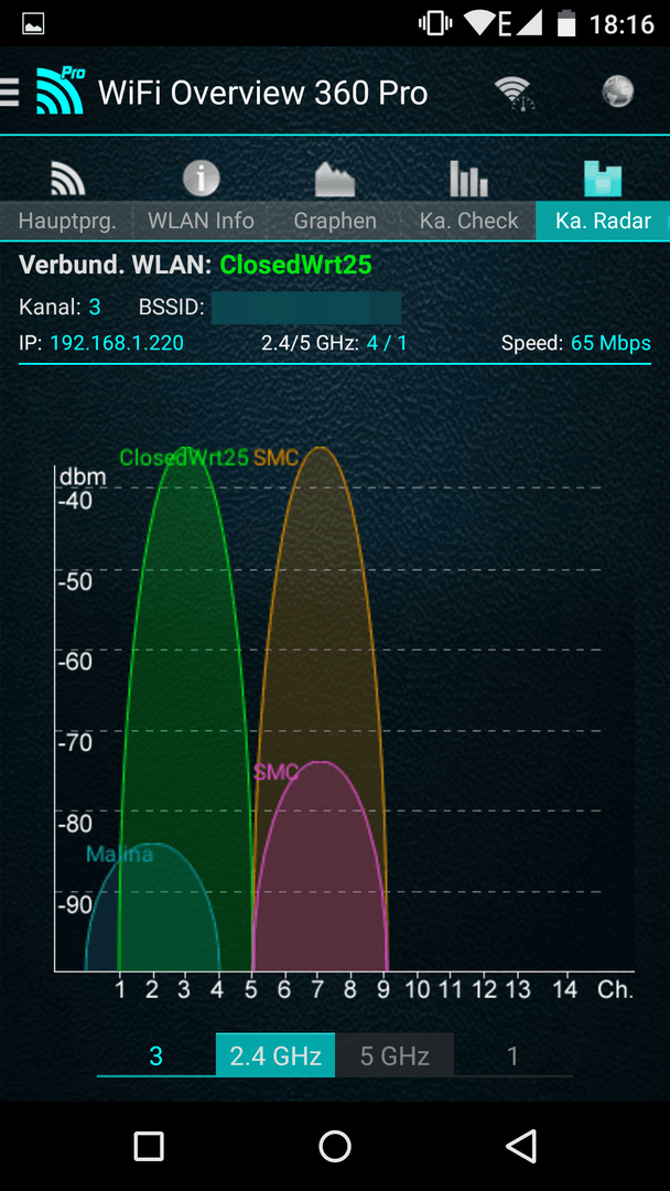

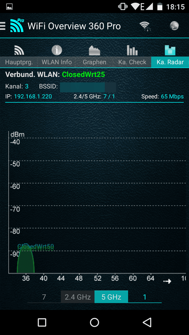

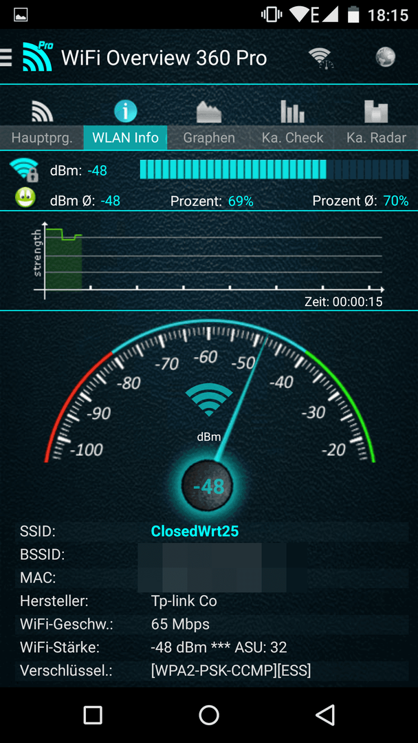

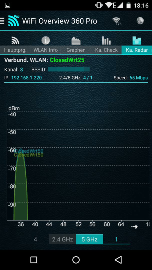

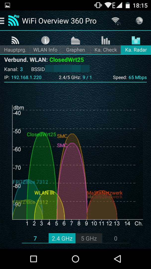

WLAN - gute Empfindlichkeit im 2,5 GHz Bereich - 5Ghz Bereich praktisch kaum nutzbar
802.11 b/g/n/a Standard, funktionsbereit gute Empfindlichkeit im 2,5 GHz Bereich. Obwohl Reichweite des 5MHz Bereiches natürlich technisch bedingt geringer ist, war der Empfang im Vergleich zum Bluboo jedoch deutlich schwächer. (mit 51mW Sendeleistung des Routers).
1. Stock
Gang zum Router
Am Router

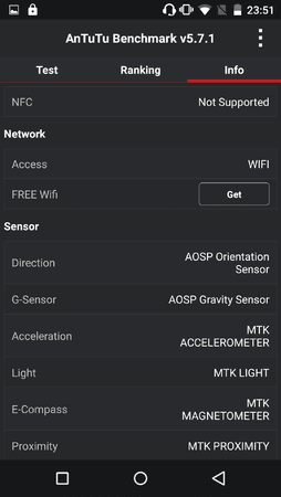

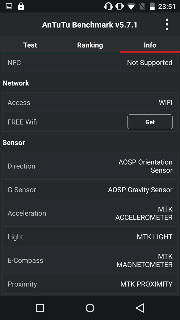

NFC -- Fehlanzeige
Nicht in der Spezifikation angegeben und auch nicht vorhanden

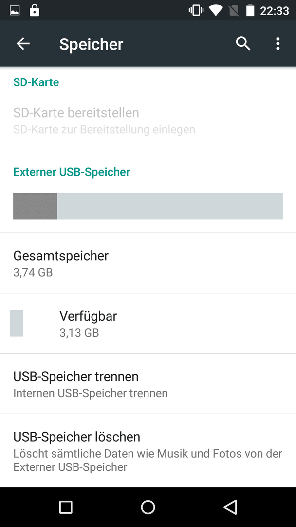

USB On-the-go (OTG) -- Sicher und gut
Alle OTG Eigenschaften sind verfügbar und getestet (siehe Speicher Bilder).

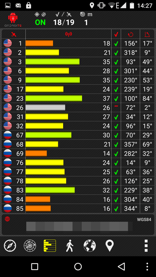

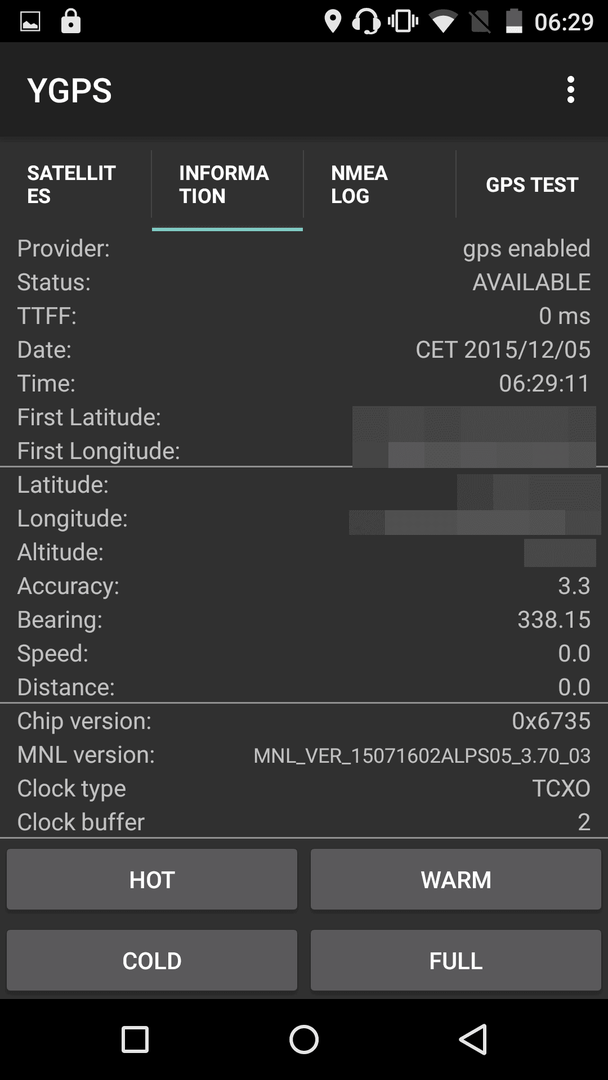

Navigation -- Ausreichende Feldstärke und Genauigkeit
Zwei Satellitennavigationssysteme (USA, RU) sind einsatzbereit (GPS, GLONASS).

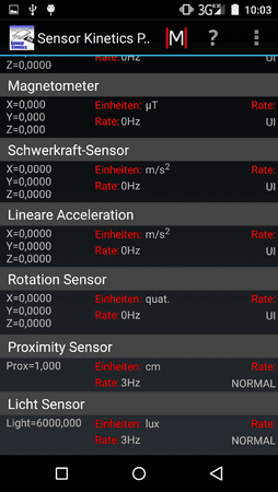

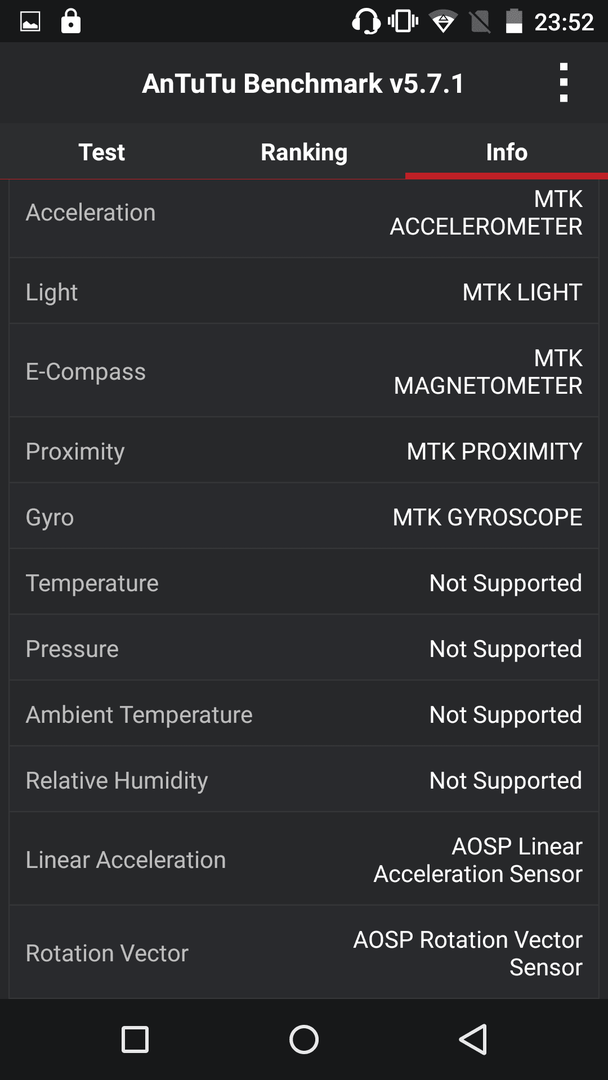

Sensoren -- Sensorausrüstung irritierend, Kompass funktioniert nicht
Es sind 4 Sensoren verfügbar, die funktionsbereit sind.

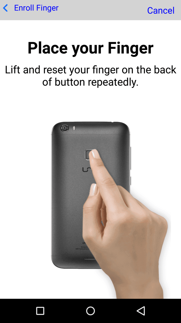

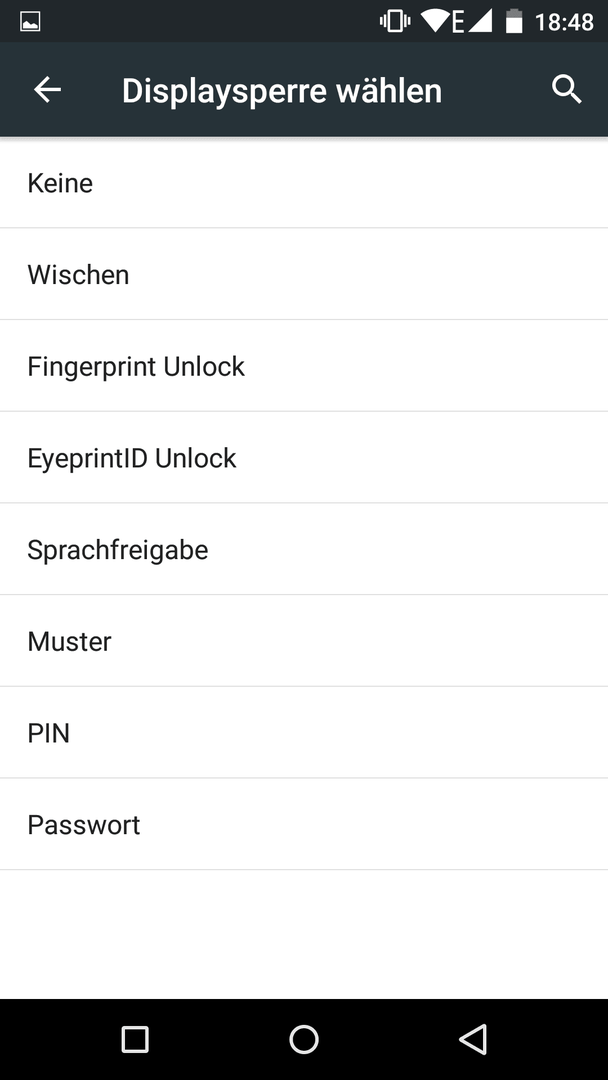

Beim 360° - Back-Fingersensor kam auch bei diesem Handy Freude auf. Dieser entsperrte und aktivierte das Display zuverlässig, nahezu ohne Fehlversuche.
Auch die Iriserkennung arbeitet, aber ist in der Nutzung zu umständlich, da mehrstufig. Erst Display aktivieren, dann Erkennen lassen und entsperren.

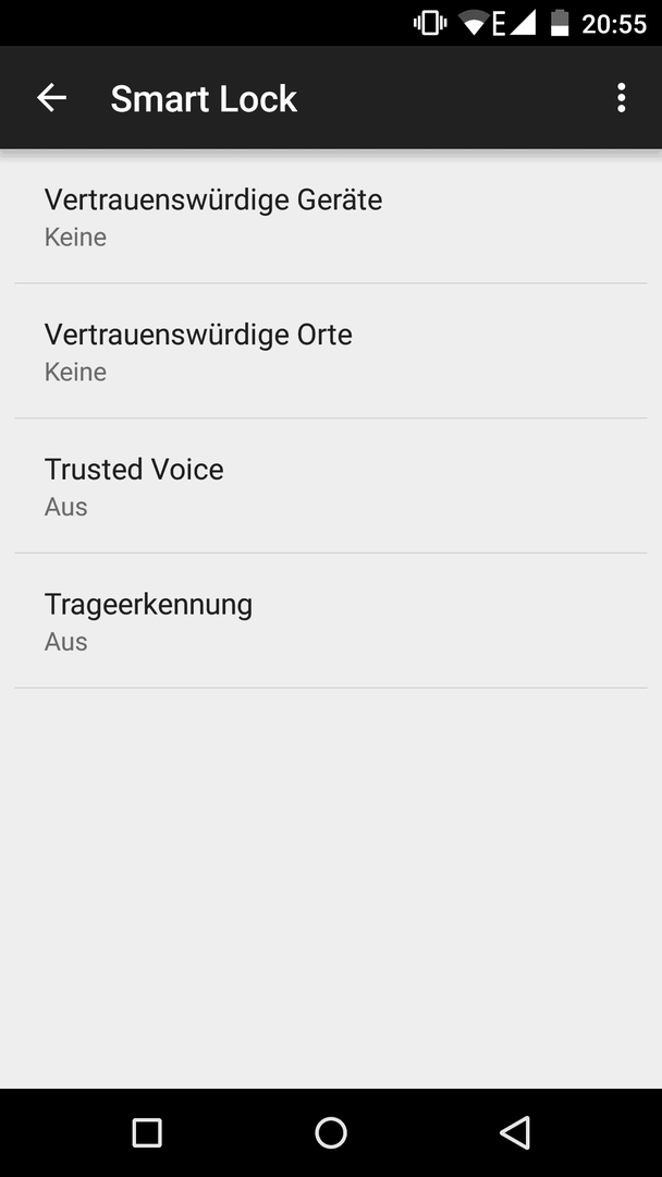

Diese Arten des biometrischen Sperren/Entsperren stehen zur Verfügung
Smart Lock
Interessant sind auch die Sperrmethoden in Abhängigkeit der Umgebung, in der sich das Handy aktuell befindet...

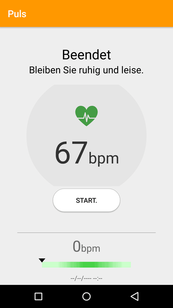

Der Plusmesser arbeitet unzuverlässig, denn er nutzt den Annäherungssensor.

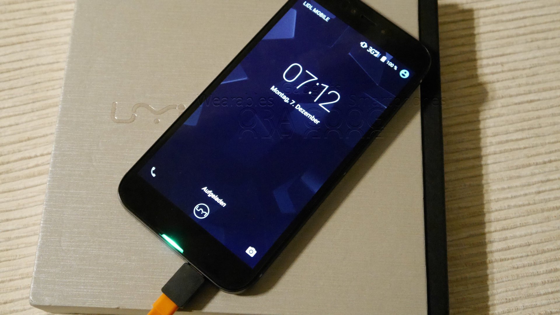

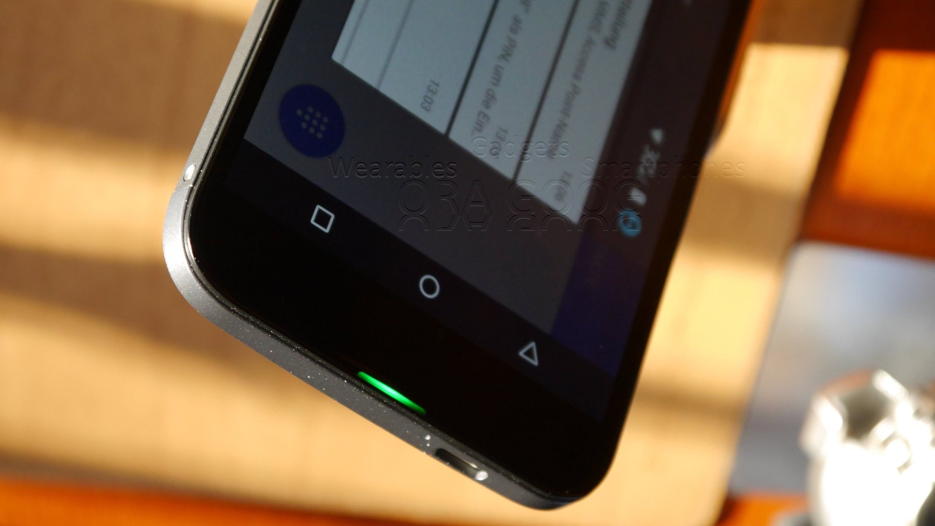

Nachrichten/Status-LED -- mehrfarbig und konfigurierbar
Dazu wird der in der Unterseite sitzenden Leuchtbalken genutzt. Ziemlich aufdringliches Licht.

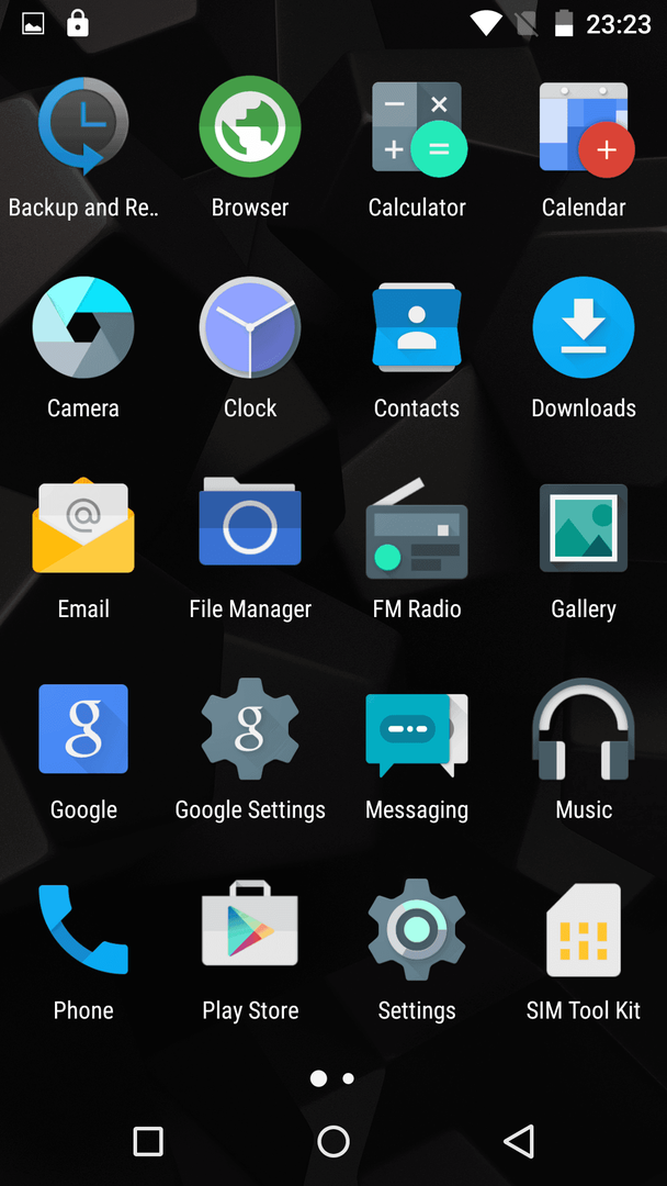

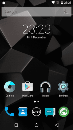

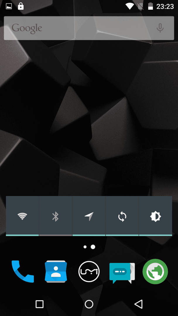

Software/Launcher -- es gibt einen App- Drawer
Play Store -- den gibt es von Anfang an...

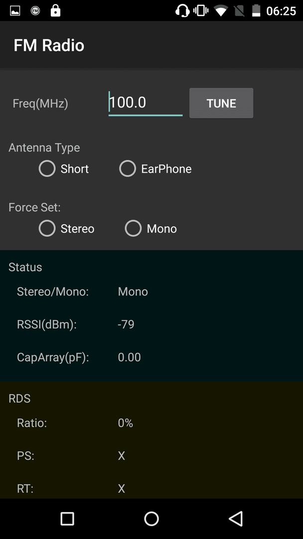

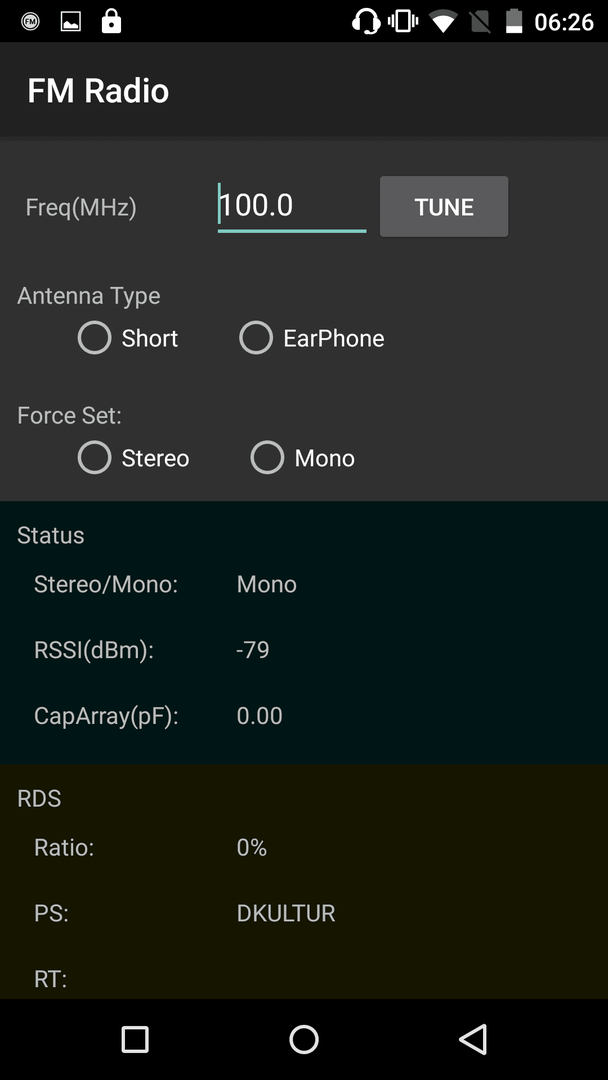

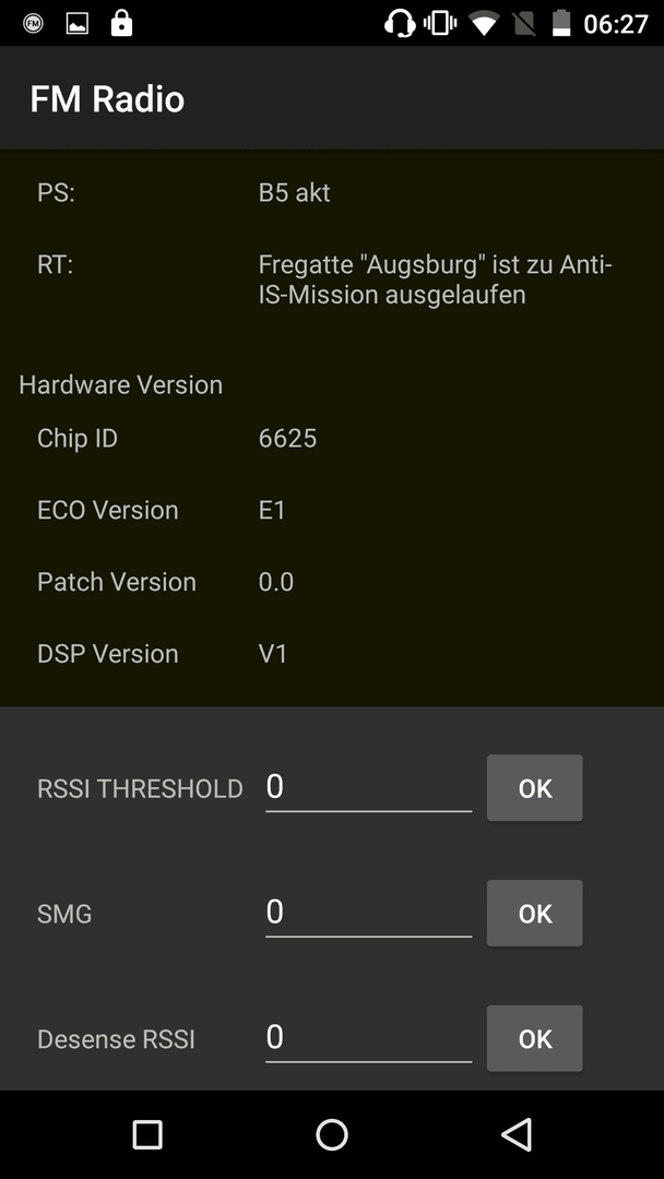

FM Radio
Der geliebte FM Empfänger ist nur mittelmäßig empfindlich. An den Stellen, an denen ich sonst Stereoempfang hatte, blieb dieser aus. RDS vorhanden (Sendernamen werden angezeigt).
Auch im Flugmodus aktiv. Aufzeichnungen sind möglich.
Die Anzeige von digitale Infos funktioniert gut.

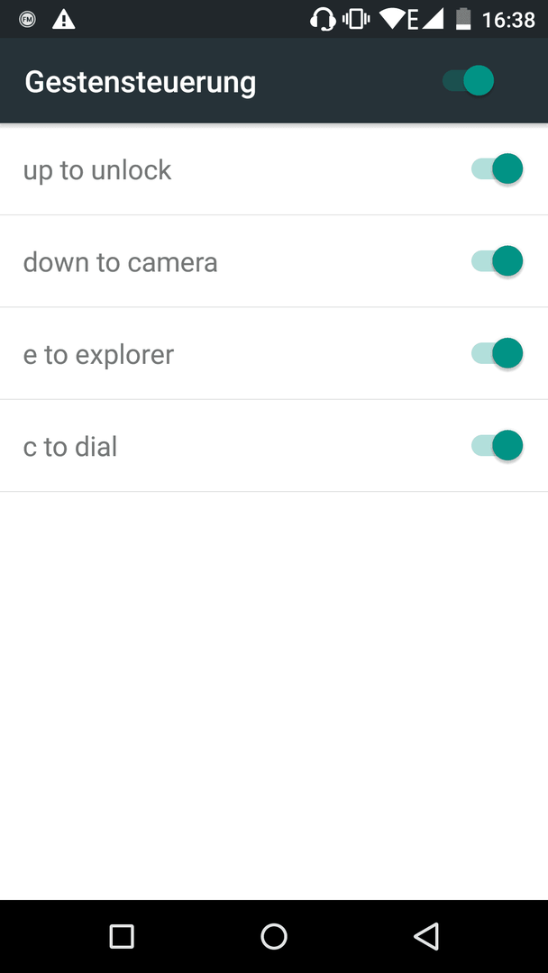

Gestensteuerung und "Smart wake" -- ja, minimale Konfigurationen

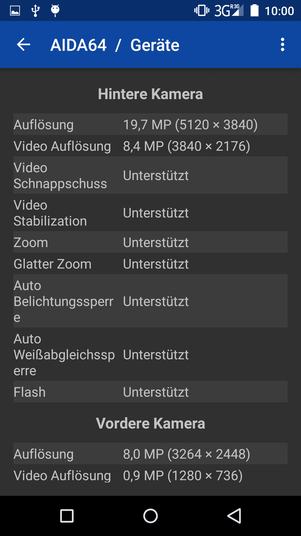

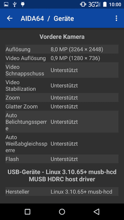

Kamera --13MP Nativ Sony, gute Qualität mit F/1.8
Die Hauptkamera (Rear Camera) verwendet einen nativ 13MP Sony IMX214 Sensor (F/2.4). Die Rückkamera nutzt den ov8858 eine native 8MP Auflösung, verwendete Blende F/2.2.
Verwendete Sensoren:
Die Qualität beurteilt bitte selbst. Ich persönlich halte die Aufnahmen nicht unbedingt für Spitzenklasse. Insbesondere wirken dieses sehr flach und Farben kommen auch nicht gut rüber.
Eigenschaften

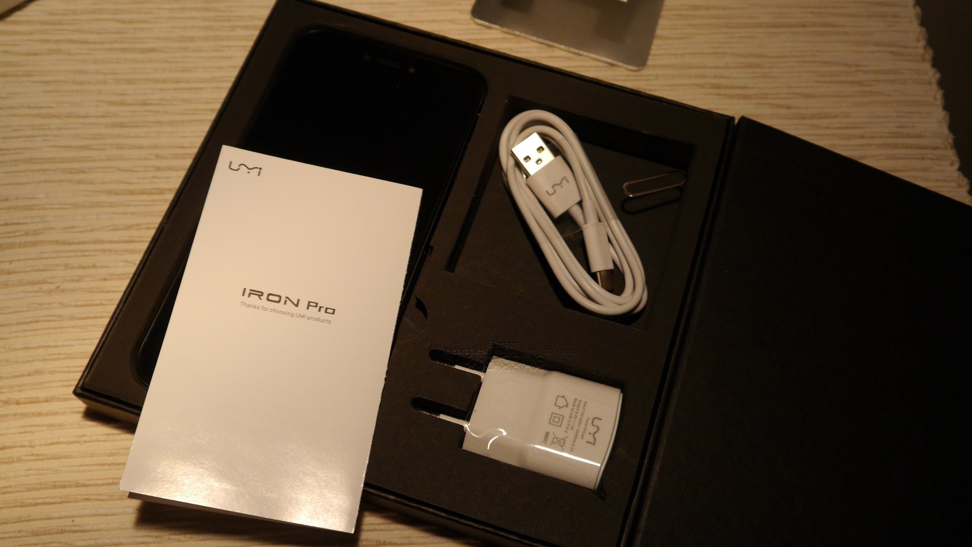

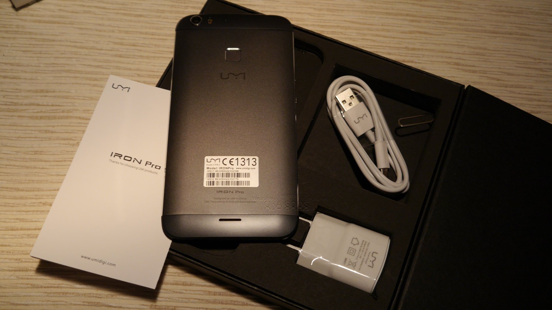

siehe Spezifikation

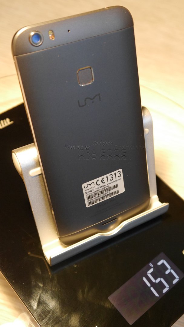

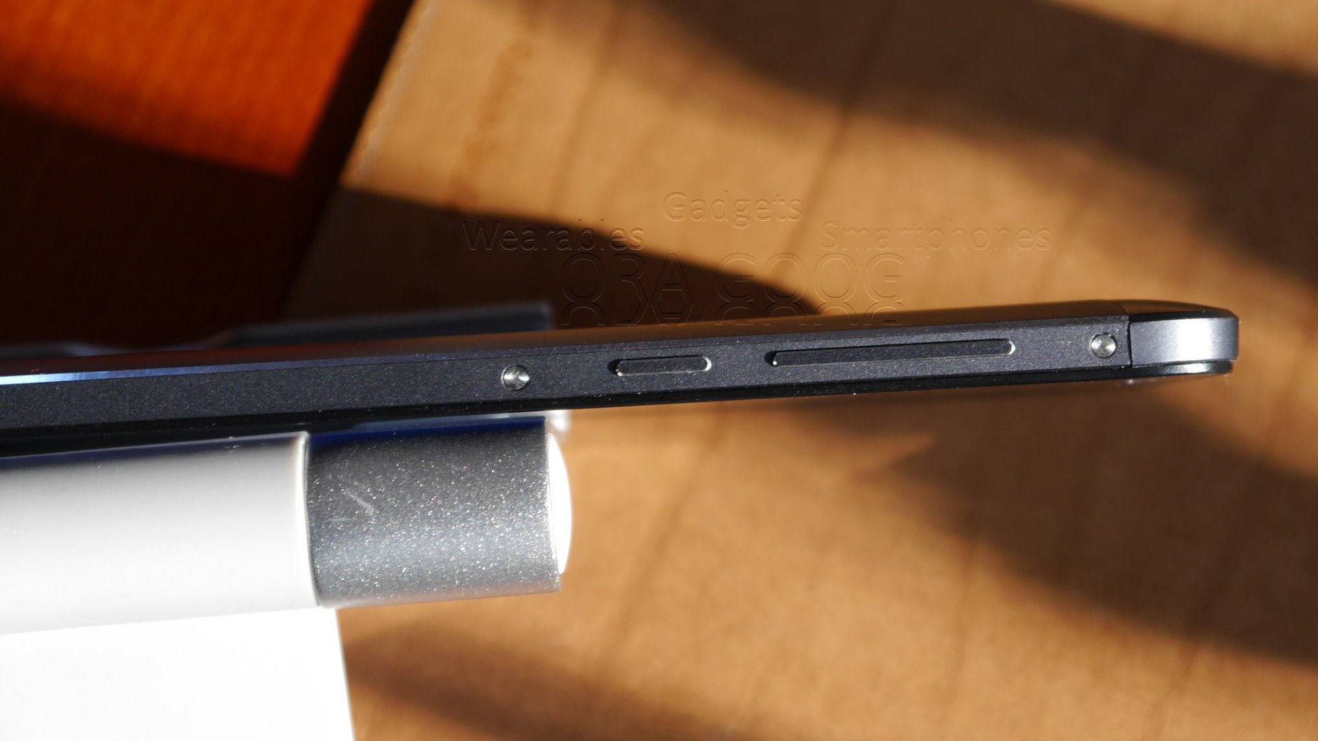

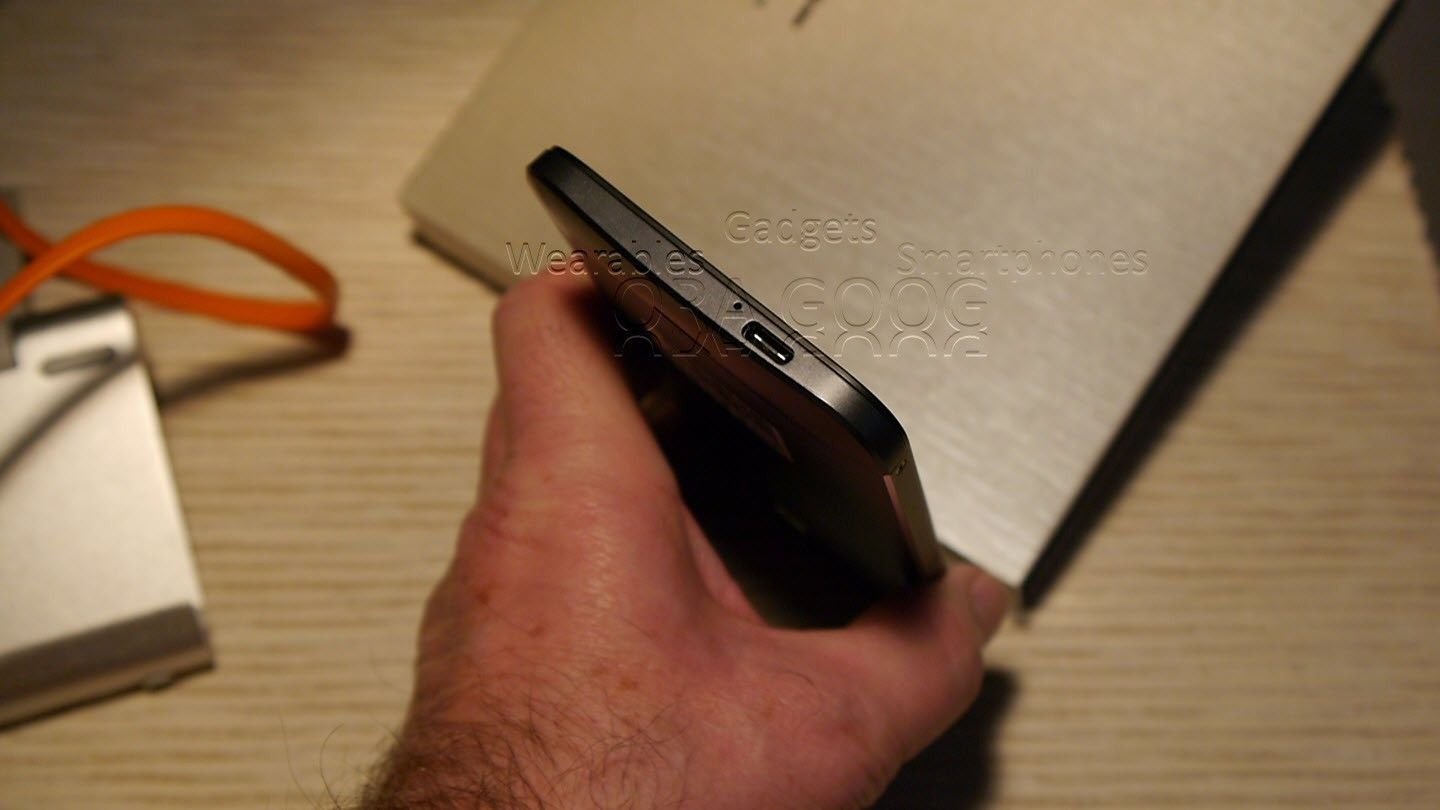

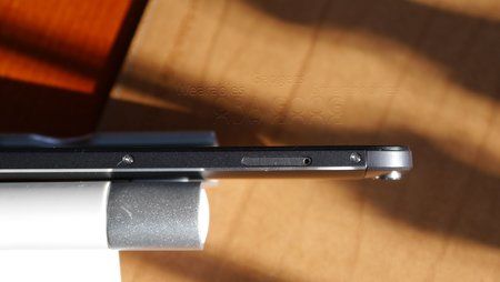

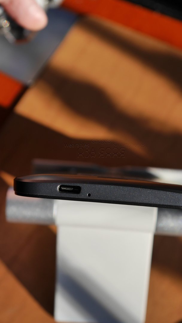

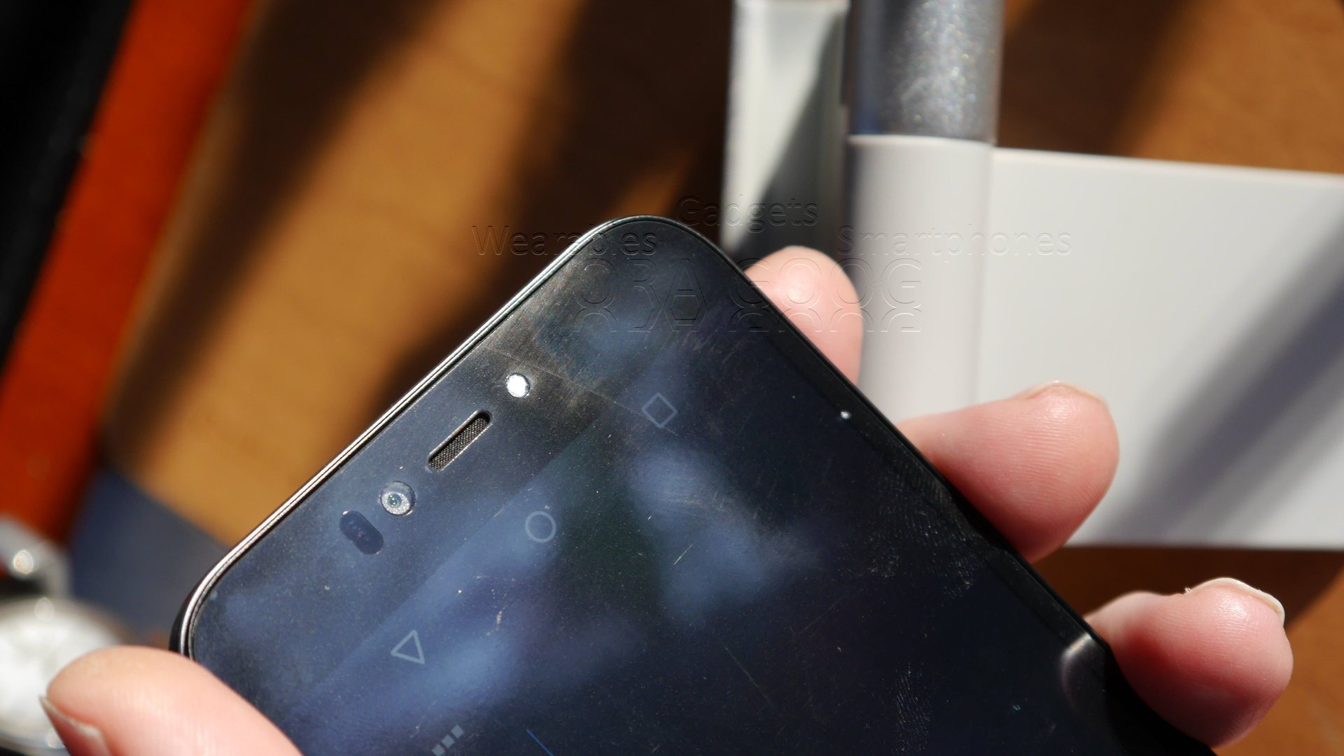

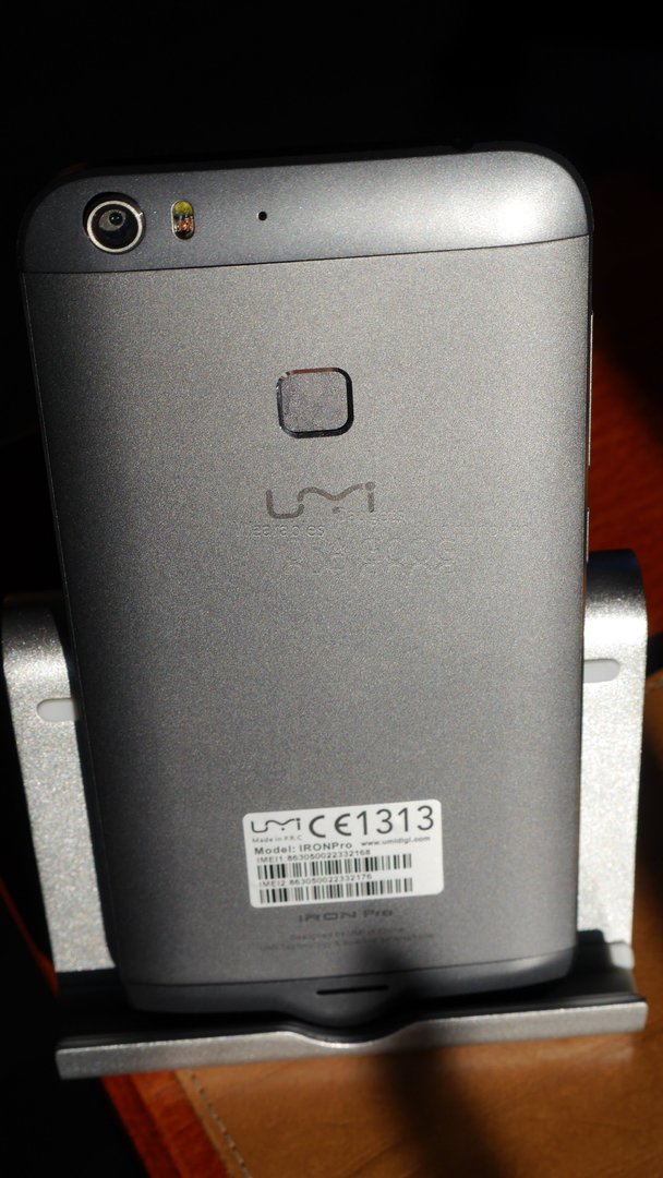

Gehäuse -- silbrig, Leichtmetallchassis
- rechteckig Form mit abgerundeten Ecken
- kein durchgängiger Metallrahmen
- Die metallische Rückwand ist nicht entfernbar. Der Fingersensor ist in diese Rückwand eingelassen
- Die Kamera sitzt nicht mittig und nahe dem Gehäuserand gemeinsam mit einem Doppel-Flash-Light und der Öffnung für das Geräuschdämpfungsmikro in der oberen Plaste Manschette
- Der Digitzer hat keine Touch-Tasten. Diese sind im Launcher des Displays integriert.
- Mit 163g Gewicht und der abgerundeten Rückwand liegt das Handy auch für einen 5.5 Zoller gut in der Hand.

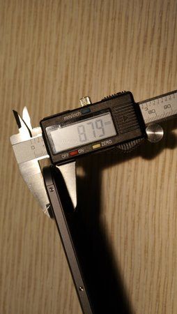

- Mit 8.9mm gemessener Dicke ist es nicht zu dick.

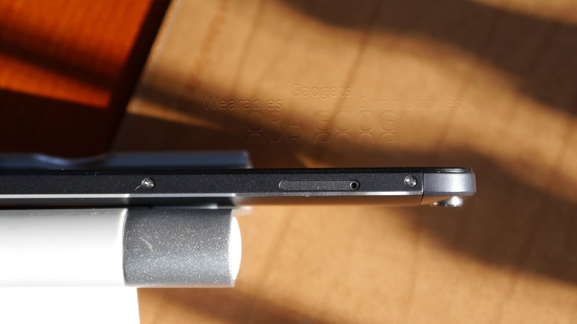

- Die Lautstärkewippe und der Einschaltknopf sitzen links ziemlich weit oben. klappern nicht, sind aber nicht aus Metall.
- Rechts befindet sich der Einschub für 2 Nano SIM's oder 1 Nano SIM und eine TF Speicherkarte, also kein Tripelschlitten.
- Kopfhörerbuchse ist nicht von vorn sichtbar und sitzt oben links.
- Der Mikro- USB Typ C Anschluss sitzt unten rechts.
- Der Lautsprecher hat eine nach hinten austretenden Öffnungen unten mittig in der unteren Plaste Manschette.
- Das schwarze Hersteller Logo und die Typbezeichnung sitzt auf der Rückwand. Prüfzeichnungen gibt es keine.

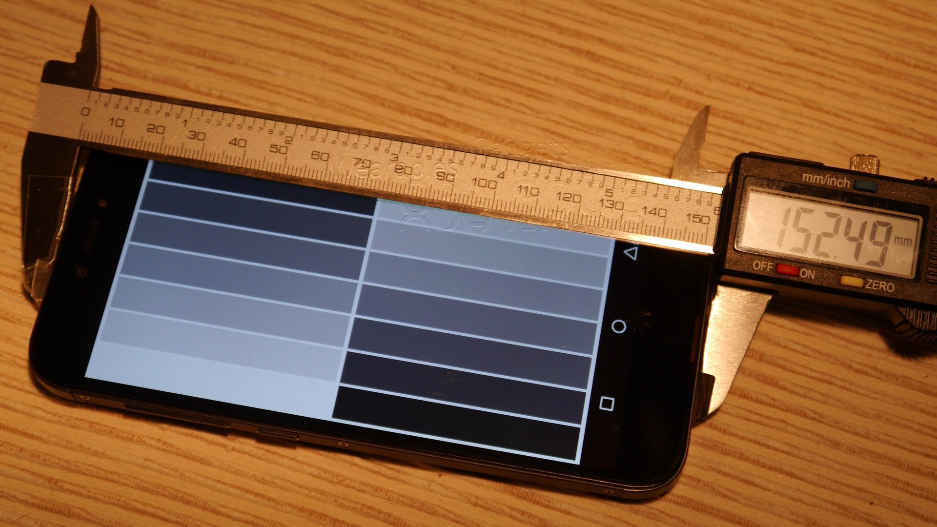

Gehäuse

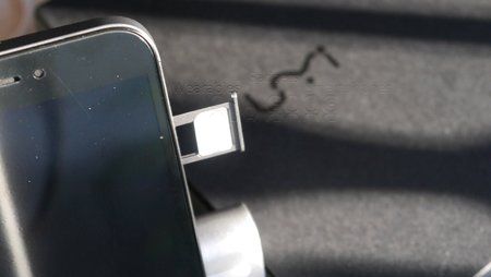

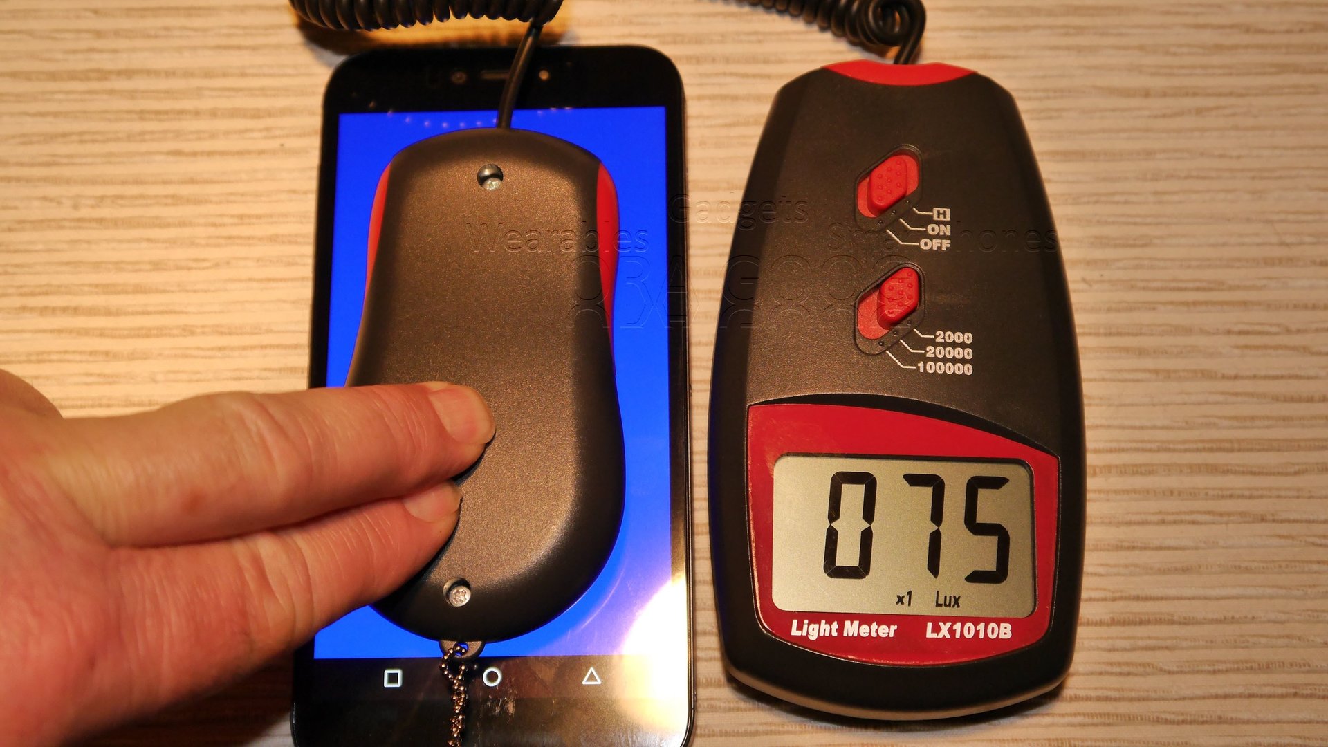

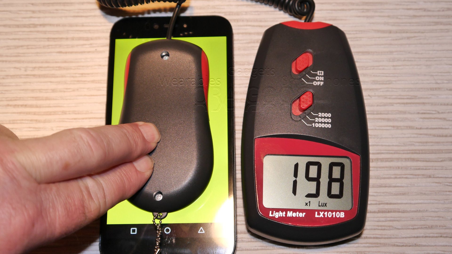

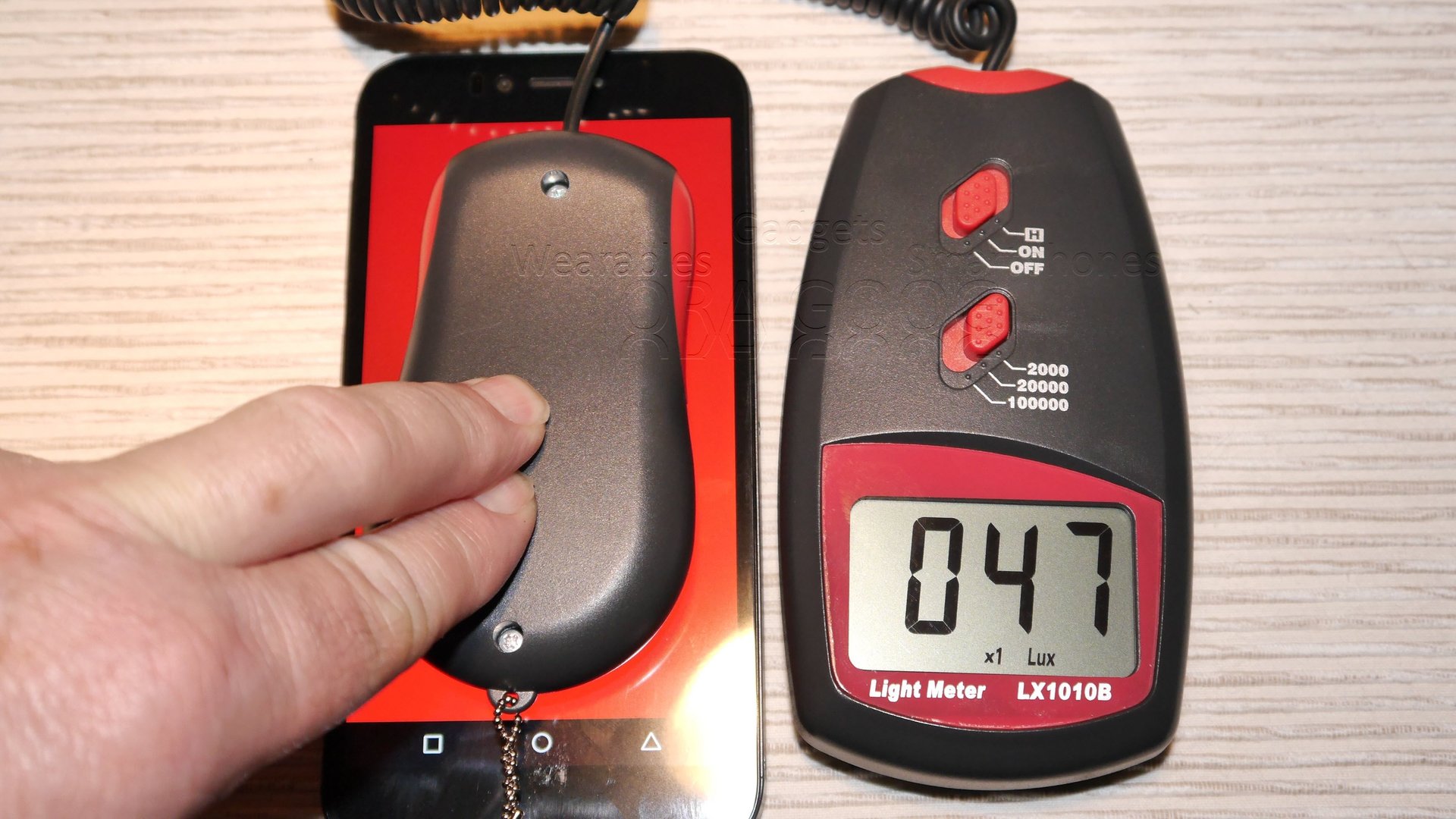

schwarz 1 Bluboo Xtouch = 3 LuxPerformance/Android/Speicher --SoC typisch durchschnittlich

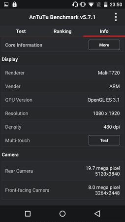

- Android 5.1 64-Bit
- Verbaut ist ein MT6753 64-bit Octa Core ARM Cortex-A53, der mit 1.3 GHz getaktet wird. In Verbindung mit der GPU ARM Mali-T720, wird eine Auflösung von 1080 x 1920 px erreicht.
- Die Performance liegt bei für diesen SoC durchschnittlichen 34261 AnTuTu (5.7.1) Punkten.

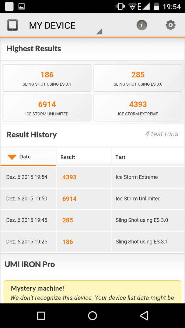

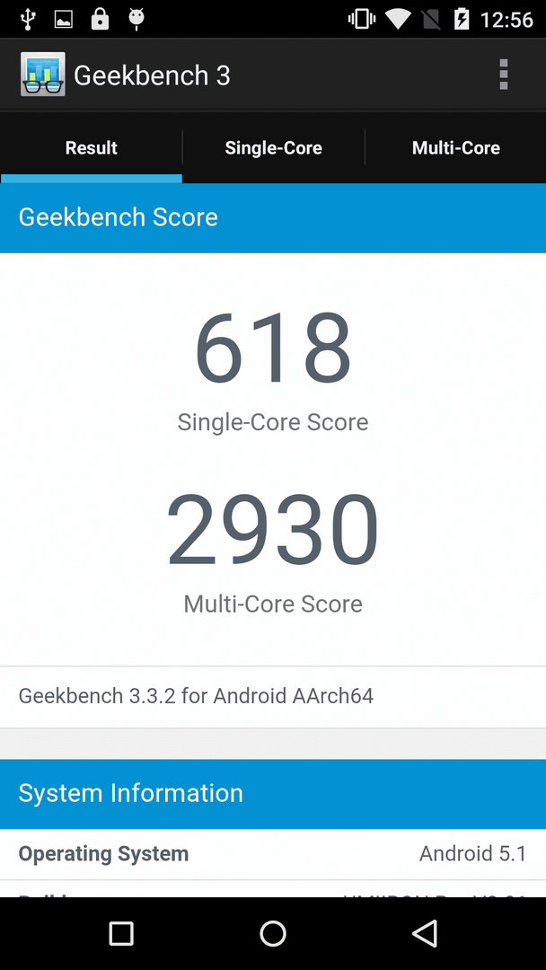

Antutu
Geekbench
Ice Storm

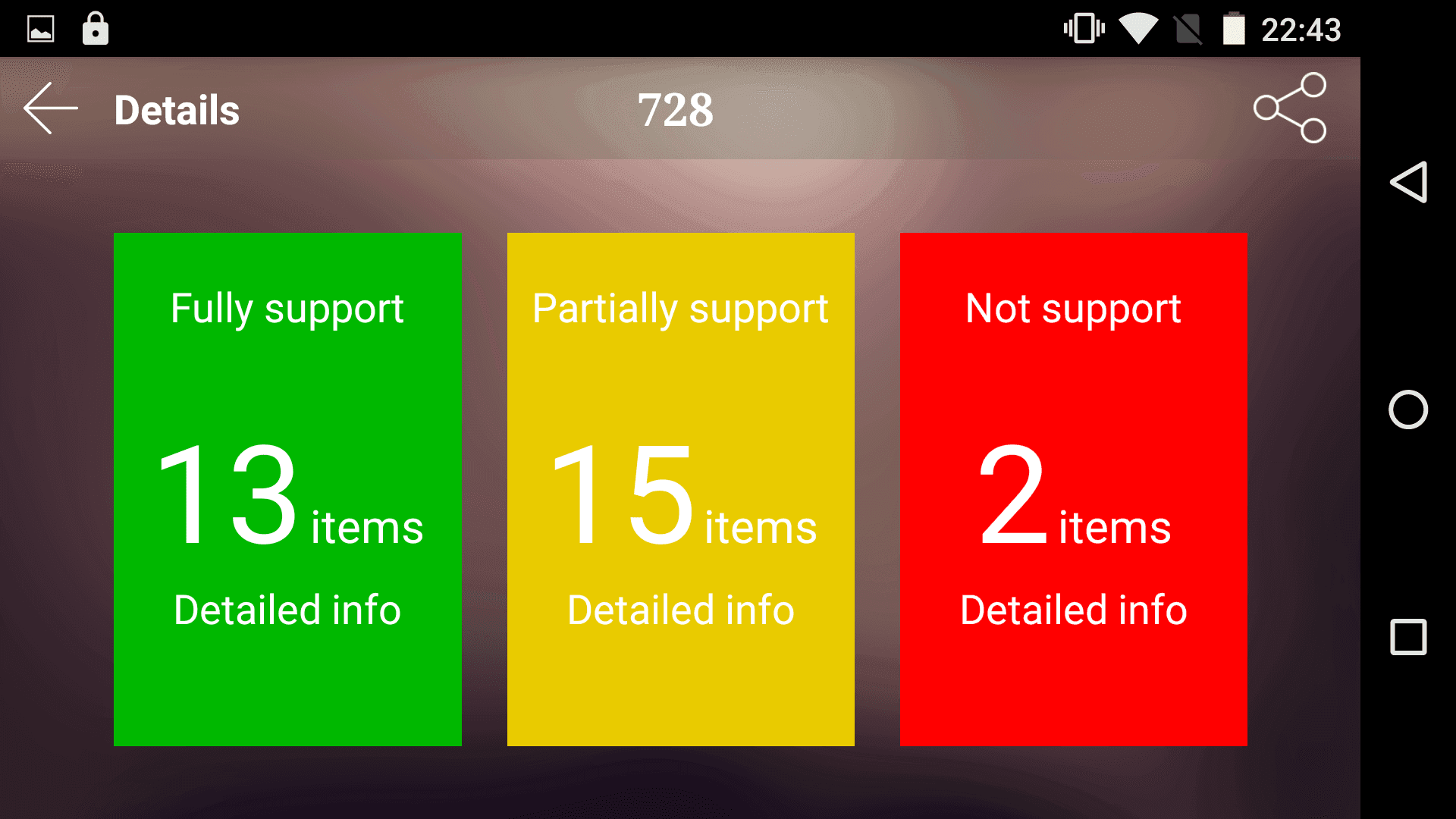

Bilder System
Antutu

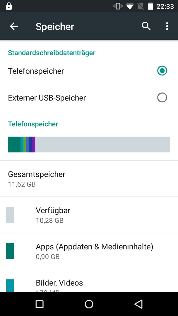

Root -- vorhanden
Edit 09.12.2015:

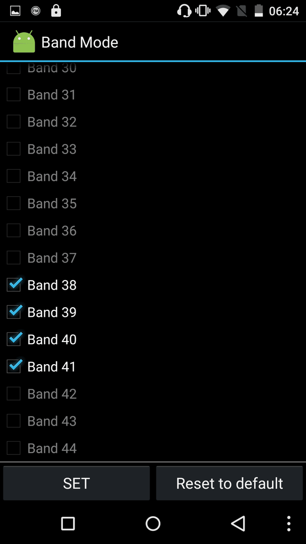

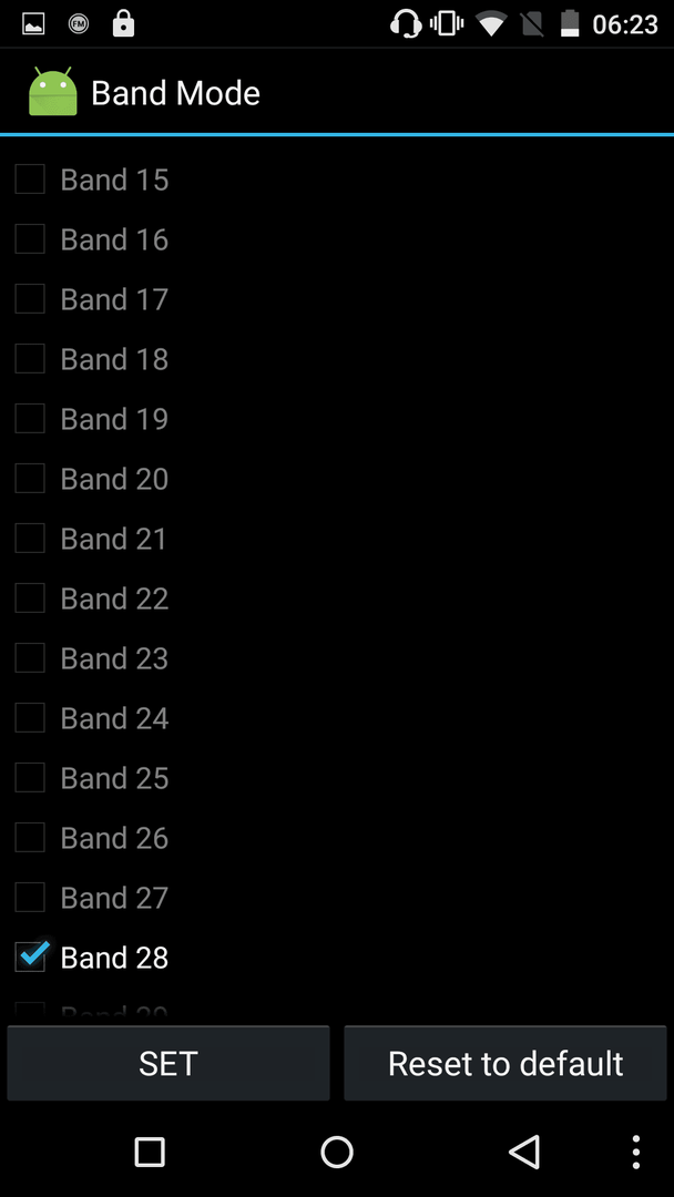

Pegel
1. Stock
Gang zum Router
Am Router
NFC -- Fehlanzeige

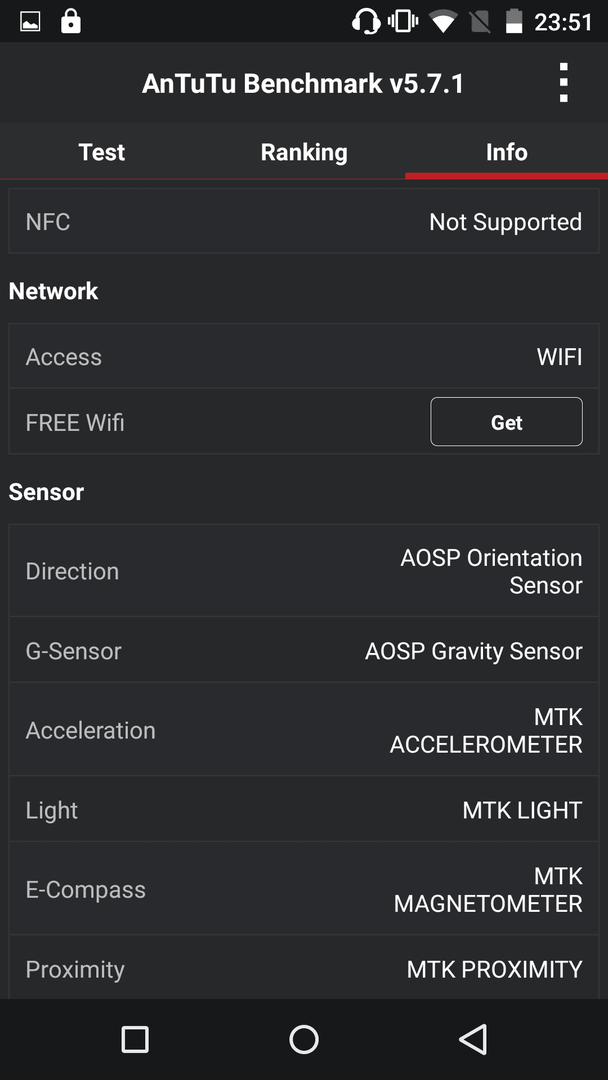

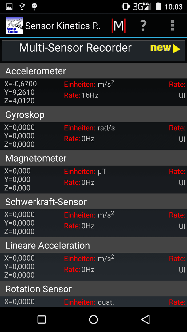

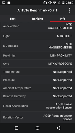

- Lichtsensor
- Näherungssensor
- Beschleunigungssensor
- Fingersensor
Smart Lock
- Ein simpler Android 5.1 Launcher mit allen Standardfunktionalitäten vorhanden.
- Google Play Store ist vorhanden und funktioniert "Out of the Box".
- Im Auslieferungszustand befanden sich keine chinesisch sprachigen Apps. Die Google Standardanwendungen sind vorinstalliert.
- Der Launcher arbeitet schnell und flüssig. Keinerlei Ruckeln auch bei langsamen Scrollen nicht.
- Ein App Drawer ist vorhanden.
FM Radio
Eigenschaften

- 64-bit SoC Handy mit einem 64-Bit Android 5.1.
- GNSS - Globale Navigationssatellitensysteme mit 2 Systemen (GPS, GLONASS) an Board.

- 3/4 LTE- Handy bei dem das Band 20 fehlt

- lichtschwaches Display

- lange Ladezeiten mit dem Standard Netzteil, kein Schnelladen möglich
