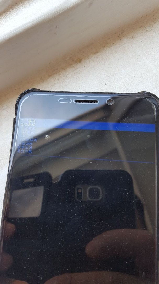

Es kommt genau so
Das ist der Factory Mode, der erscheint normalerweise, wenn Du "Leiser" + "Power" drückst... Bist Du sicher, dass Du "Lauter" + "Power" gedrückt hast?

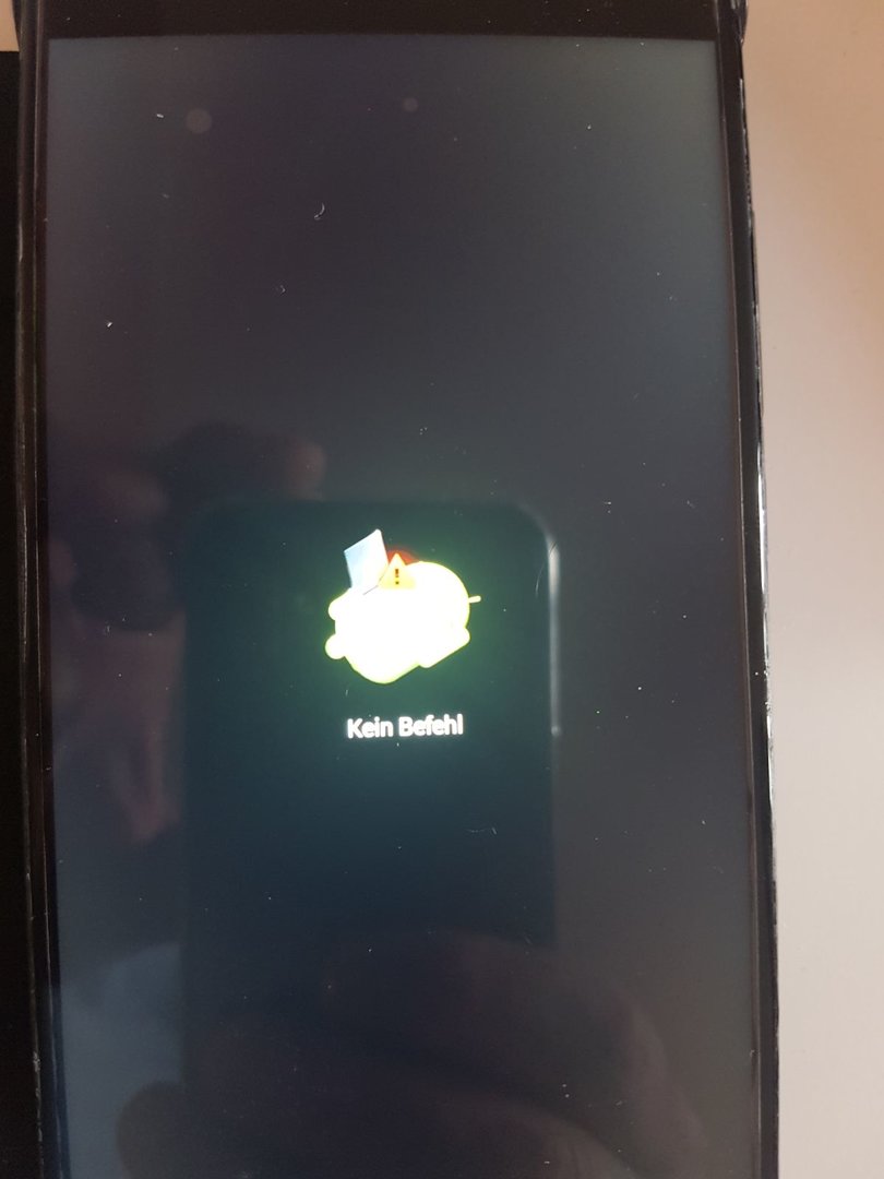

Mit der Lauter Taste
Dann hast Du das Recovery fast erreicht :thumbup:. Versuch mal, mit Lauter, Leiser oder einer dieser Tasten in Kombination mit "Power" weiter zu kommen...
Ich habe es schon öfter versucht, geht noch immer nicht. Werde das nächste mal einen chniesischen Übersetzer aufsuchen.
brauchst Du nicht:
Du kannst das Handy auch per "Clear eMMC" zurücksetzen.
