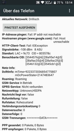

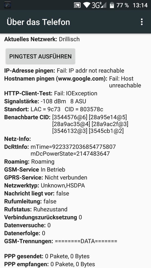

Im Servicemenü (*#*#4636#*#*) sehe ich, dass zwar Daten auf dem phone ankommen, diese aber irgendwie nicht genutzt werden können.
Ich habe beide SIM-Schächte versucht (hab leider nur eine SIM zur Verfügung) und kurz, für Sekunden, Kontakt gehabt, der aber wieder abbricht.
Der Pingtest im Servicemenü schlägt fehl. Irgendwo hängt es da...ich komme aber nicht weiter...siehe auch Bild im Anahng!
