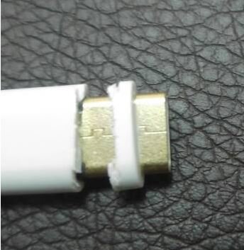

Ähm: Ja hier: Ganz normales Kabel + Teppichmesser und die Isolation am Metallstück um knapp 1 mm gekürzt: Klappt super: hab alle Kabel passend gemacht für das Umi! :thumbsup:

Kannst du mal ein Foto von deinem Werk reinstellen
Hier

ich kann nur mit dem original Kabel Daten über den PC übertragen. Bei einem anderen Kabel funktioniert nur die Ladefunktion. Es soll angeblich an der Länge des C-Steckers liegen.
Zudem sitzt das originale Kabel sehr locker in der USB Buchse, daher kommt es zu Verbindungsabbrüchen. Kann jemand helfen?
Ja: Lies! ... den ganzen Fred!
Zur lockeren USB Buchse: Den Metallmantel außen leicht (!) zusammen pressen, so dass der Platz zwischen den Längsseiten etwas kleiner wird, dann sitzt es stramm....

Habe auch mit dem Teppichmesser den Plastik weggeschnitten.
Wenn das Messer richtig scharf ist, und du das das zweite mal machst, kriegste auch nen sauberen, glatten Schnitt hin. (Liegt sicher auch am Material: Bei mir ist das eher so ne Art Hartgummi, da sieht man praktisch den Schnitt nicht...)
