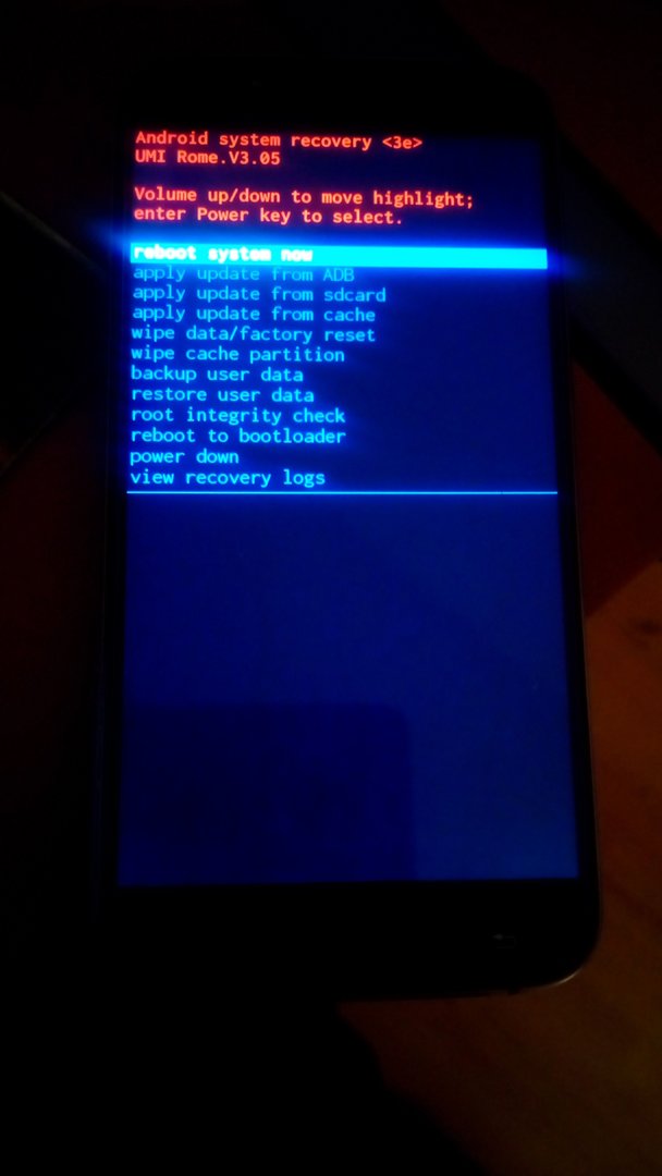

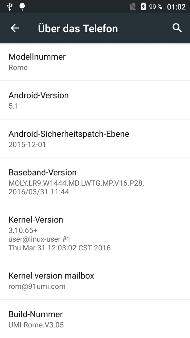

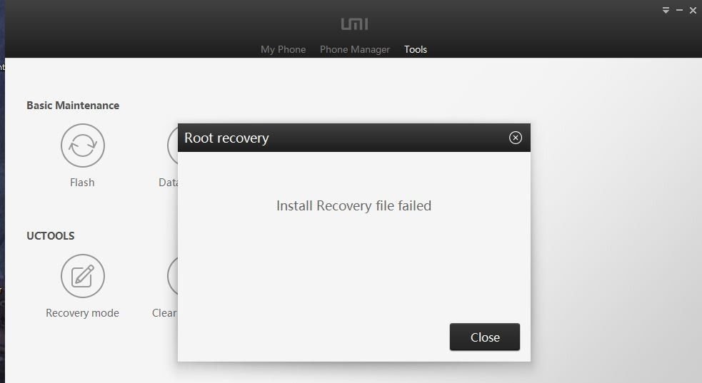

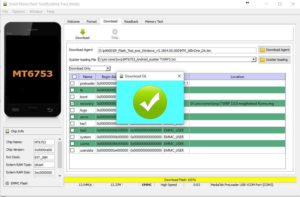

ich habe ein Problem beim flashen von TWRP. Ich habe mir TWRP von needrom runtergeladen und versucht mit dem SP flash tool zu flashen. Es kommt auch die Meldung OK, aber beim Start des des Recoverys (Power+Vol+ und dann auswählen) startet das Handy normal. Habe dann die UMI ROOTJOY software versucht, kann dort das Handy ins Recovery starten lassen, aber es startet das originale Recovery. Beim flashen des Recoverys mit ROOTJOY kommt flashing failed. Hat jemand einen Tipp für mich?

1- With flashtool load MT6753_Android_Scatter TWRP.txt 2- Select download and connect smartphone to pc (smartphone must be powered off)… in few seconds will start the process and the new TWRP will be flashed.
Außerdem versuch mal, nach dem Flashen per SP Flash Tool direkt ins Recovery zu booten.
bei needrom habe ich nur die 2.8.7.3, 3.0.0 und die 3.0,2-1 gefunden. hab es geflasht wie immer, ins recovery menü komm ich immernoch nur über rootjoy
Hast Du denn das richtige Scatter-File benutzt?

ja habe ich, bzw habe ich für die ohne im flash tool den pfad zu meinem image geändert. mit power+ vol+ komme ich immer zur auswahl für normal boot, fastboot (glaube ich) und recovery, bei der auswahl vonn recovery bootet es aber normal.

[doublepost=1463517203,1463516556][/doublepost]so sieht es aus
[doublepost=1463517647][/doublepost]habe gerade noch festgestellt, dass nach jedem recovery flash die oem entsperrung wieder ausgeschaltet ist, falls das jemand hilft. wenn ich das handy nur neustarte bleibt es an

Das ist der Fehler:

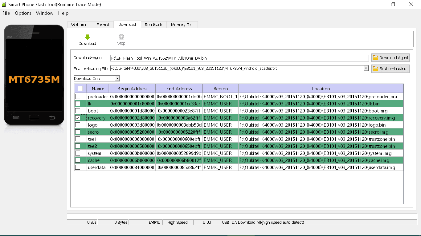

Du musst das komplette Stock-Rom ins Flashtool laden und dann nur das Recovery auswählen.
Beispiel:

Macht keinen Unterschied, wäre auch komisch, da diese scatter nur für recovery ist. Habe es trotzdem probiert, Fehler bleibt.
Reaktionen: Miss Montage
Ich meinte natürlich orig.Rom mit orig.Scatter.Und dann das orig.Recovery durch das TWRP ersetzen.Das muss funktionieren!
Wenn nicht haut was mit den Treibern für Windows nicht hin.
hab ich gemacht, habe ja so das rom via flash tool geflasht, habe nun das recovery ersetzt und es klappt trotzdem nicht. ich habe, bevor ich das erste mal flashen konnte die treiber aktualisiert
