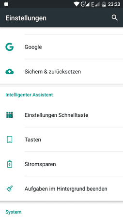

Also die Harlekin Einstellungen sind bei mir unter "Gerät"

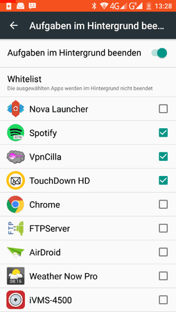

Ich hatte das Problem bei meinen BT Kopfhörer. Es hat erst funktioniert als ich den Abspieler im Menü unter
"Aufgaben im Hintergrund beenden"
frei geschaltet habe.

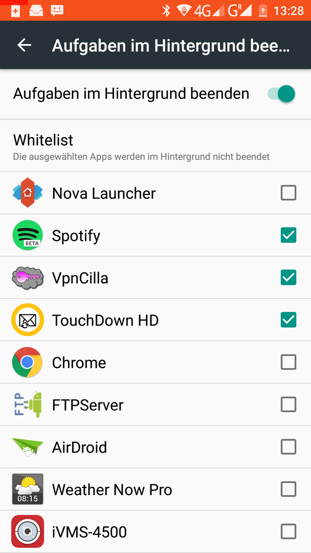

Moin!
Meinst du so ?
Bring allerdings nichts.
Ja genau.
Schade das es nicht geklappt hat. Ich hätte jetzt vielleicht nur mal probiert ob es was bringt das Menü ganz ab zu schalten.
Ehrlich gesagt, ich weiß nicht was passiert ist.
Ich habe nun mit all diesen Berechtigungen rumgespielt und auf einmal geht es :)
Kann nicht wirklich sagen, was genau nun die Änderung gebracht hat..........aber es geht :)
