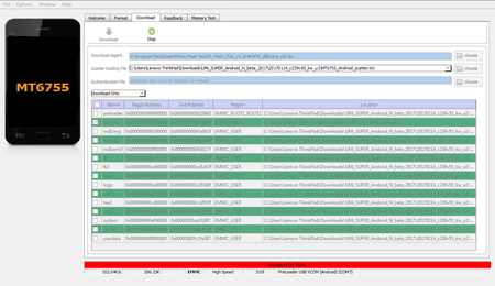

Nach und vor dem Update auf die V7.01_20170123 Android N habe ich versucht TWRP zu flashen.
SPFT bleibt immer bei 100% hängen und das mehrere Minuten lang, bis sich das Programm irgendwann aufhängt.

Hmm... *kopfkratz*
Kannst Du mal die Logs hochladen? (Help -> Open Logs Folder)

Nach dem Bild hat es dir wie bei mir den vcom treiber geladen. Es darf beim flash tool nur ein mtk treiber unten anzeigen sobald es mit vcom kommt geht nix mehr. Mann muss das handy aus machen ne weile aus liegen lassen und bei mir hab ich mit Lautstärke oben halten angeschlossen und sobald spft erkannt hat los gelassen. (spft also schon auf download start laufen lassen und dann anschließen)
Was bei mir dann auch zum Erfolg geholfen hat das ich bei connection auf fullspeed gestellt hab. Da dauert der komplette flash Vorgang zwar fast 18 min aber dafür kommt kein fehler.
