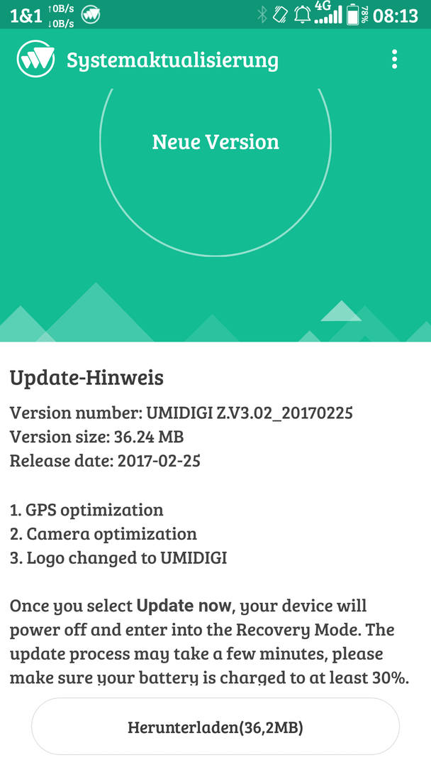

Mir wird seit heute Morgen ein OTA angeboten in dem folgende fixes enthalten sind:
  • Verbesserung der Kamera
  • Verbesserung des GPS
  • Änderung des Startlogos in UMIDIGI
das Update ist ca. 32MB groß. Da ich das TWRP drauf habe konnte ich es heute Morgen nicht einfach flshen.
Hier auch zum Laden UMI COMMUNITY-UMi Z - Powered by Discuz!
