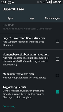

Als erstes hat TB ein ein Problem wenn in SuperSU die "Namensbereichabrennung mounten" aktiviert ist. Dazu muss es im SuperSU unter Einstellungen diese funktion deaktiviert werden.

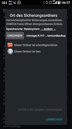

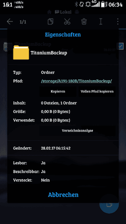

Old_Män schrieb:
Nun in den zuvor von euch erstellten TitaniumBackup Ordner gehen und den darin enthaltenen auswählen.

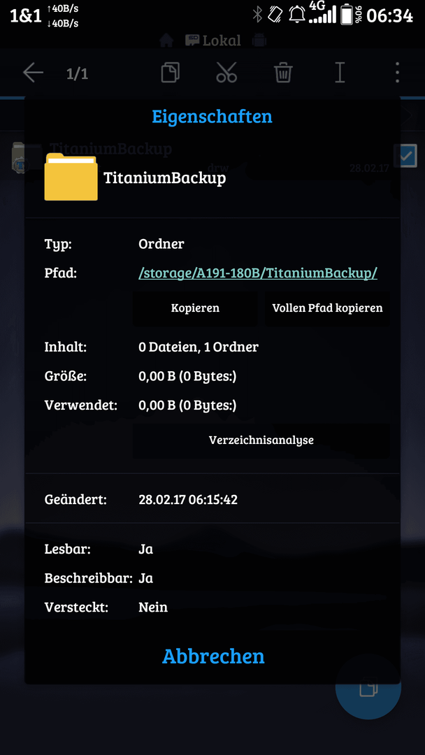

Leider darf ich den Ordner im Ordner nicht auswählen.
Ich habe die TB pro und auch die exDateiexplorer pro Version
Screenshot_20170228-063453.png Screenshot_20170228-063517.png Screenshot_20170228-063737.png
Ups, da haste was überlesen bei Old_Män. Fängt an mit *TB starten...........
dann funzt es
Scheinbar bist du nur über zurück zur SD-Karte. Über Erkennen steht ...Speicherorte Dateisystem →ändern da musste hin

Bei mir scheint die SD Karte schreibgeschützt, wie kann ich das umgehen?
Meine Anleitung zielte genau auf dieses Problem ab. Schaue gleich nochmal expliziert nach.

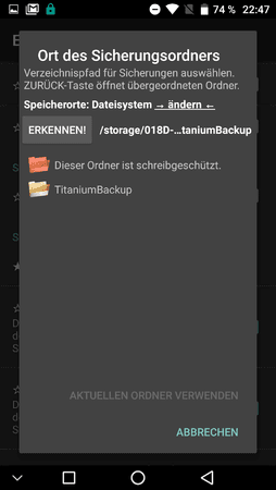

[doublepost=1488272549,1488268813][/doublepost]Es sollte so aussehen wie auf meinem Screenshot. Hast du auf der SD Karte einen TB-Ordner im TB-Ordner erstellt? Der zweite,innere, ist bei mir nicht mehr schreibgeschützt.

Ja sieht bei mir genau so aus. Ich werde einfach den TB Ordner auf die SD Kopieren und gut ist. So habe ich es in der Vergangenheit immer gemacht. Es ist nicht das Z allein. Ich habe schon immer Probleme mit TB und Speicherkarten gehabt.
Nö, ich kenne das nicht. Nicht bei Odys, Huawei, Elephone.... . Ausser das mit der Namensbereichabtrenung. Das kam, glaube ich mit Lollipop.....
@rade73 Laut Screenshot sieht es bei dir nicht so aus denn dir fehlt der TB-Ordner unter dem "roten"-Schreibgeschützten Dort steht bei dir: Dieser Ordner ist leer.
Bei mir steht: TitaniumBackup. Wenn ich auf den klicke wird das vorher ausgegraute Feld "Aktuellen Ordner Verwenden" aktiv und es funktioniert
JA, kopiere den Ordner mal IN deinen erstellten und versuche das nochmal.

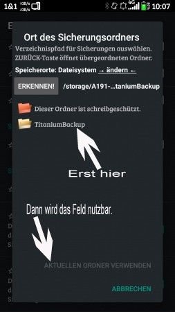

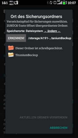

Hier noch mal der screenshot einen Ordner drüber. und der obrige ist dann in dem TB -> TB Ordner
Auf den TB-Ordner unter dem roten tippen und das jetzt noch ausgegraute Feld "Aktuellen Ordner Verwenden" auswählen.
Schau mal den Screenshot(Ja, habe mir deinen "geborgt":blushing::biggrin:):
[doublepost=1488278631,1488278212][/doublepost]Wenn das nicht klappt, stimmt da irgendwas nicht. Ich denke nicht das deine Externe SD kaputt/Schreibgeschützt ist. Hast du mal einen Neustart nach dem erstellen der Ordner gemacht? Ich meine alle Apps beendet und das Gerät neu gestartet. Durch das ganze geflashe gestern mit dem Update habe ich das Gerät andauernd rebootet. Vieleicht.......
