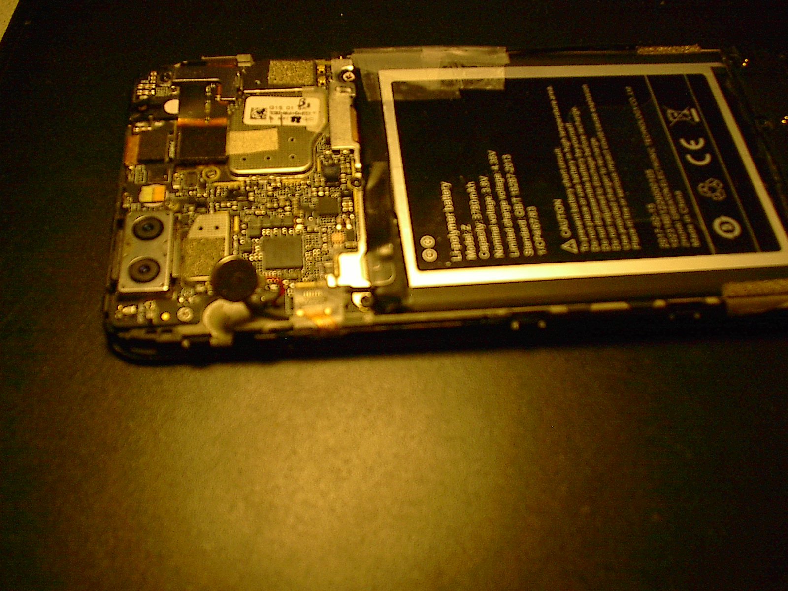

momentan habe ich Probleme mit dem Smartphone. Mal startet es, dann startet es nicht. Wenn es startet fährt es nach ca. 2-3 Minuten wieder runter, d.h. es schaltet sich aus und dann direkt nochmal an. Das Akku zeigt gute Leistung an. Dieser ist meines Erachtens nicht defekt. Kann es vielleicht an der Knopfbatterie liegen die im inneren verbaut ist und vielleicht leer und kann ich diese so einfach wechseln?

Beim Versuch einschalten vibriert nichts mehr. Dann könnte es an der Knopfzelle hängen. Ich versuche das Ding mal zu tauschen. Anbei das Bild. Die Batterie ist im Vordergrund.

Smartphones haben keine Knopfzellen - ich kenne zumindest keins.
Was da im Vordergrund ist, ist der Vibrationsmotor.

Da hast du wohl recht. Kam mir auch komisch vor, denn es sieht fast so aus wie eine Batterie. Anscheinend war der Pluspol lose und daher hat es auch zuletzt beim Versuch es anzuschalten nicht mehr vibriert. Einschalten funktioniert nicht mehr. Wenn ich das Handy an das Ladegerät anschließe, blinkt die rote Meldeleuchte wie beim Laden erst wenn ich eine zeitlang die Anschalttaste gedrückt halte. Aber starten des Handys geht nicht mehr.
Das ist der Vibrations Motor....
