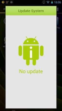

Update:
Also Null Probleme bis zum Start zu kommen

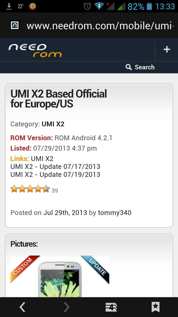

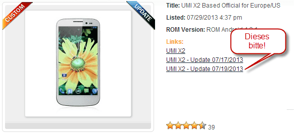

1. Download
attachment.php
2. Kopieren auf die interne SD (oder auch externe)
attachment.php

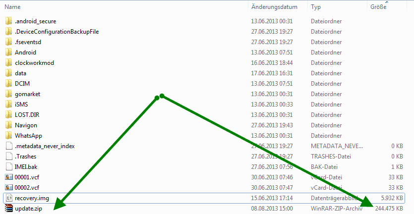

3. Umbenennen von UPDATE_UMI-X2-THB-ROM-based_on_Official_190713.zip nach --> "update.zip"
attachment.php
Natürlich kannst Du das schon unmittelar nach dem Download umbenennen. Wollte nur noch einmal zeigen, das es halt update.zip heisen muss.
Bedanken kann man sich auch mit dem Danke Knopf, der ist ab 10 eigenen Beiträgen gefahrlos bedienbar.
Update selbst habe ich nicht gestartet. Falls aber es nicht bei Dir funktioniert. Beschreibe ich weiter...:)

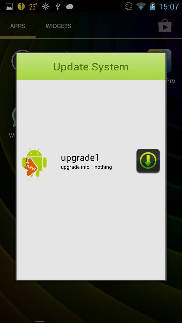

Mehr als umbenennen kann ich nicht.Was ich ja auch habe.Ich glaube auch es liegt an der Signatur.
Aber wie das geht.....
Komisch nur,warum geht es bei den anderen??
Gesendet von meinem HTC One X mit der Android-Hilfe.de App
Bis zum Bild 3 ist die Signatur noch nicht im Spiel.

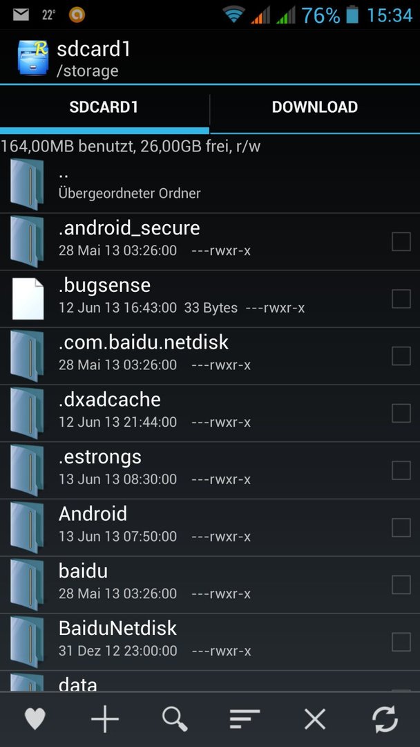

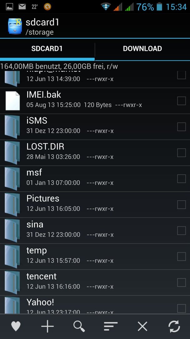

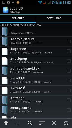

Stelle bitte einen Screenshot von der SDCard hier rein.
Passt nicht alles drauf.
Gesendet von meinem UMI X2 mit der Android-Hilfe.de App

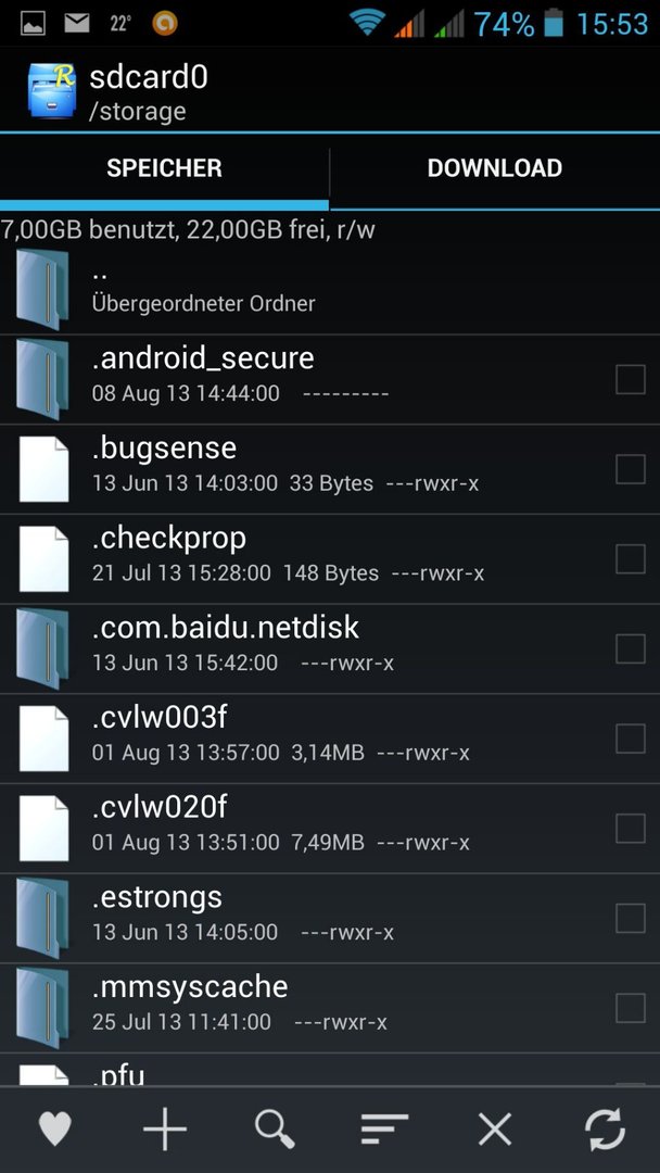

Oder meinst Du den Telefonspeicher Sdcard0?
Mir dämmerts...

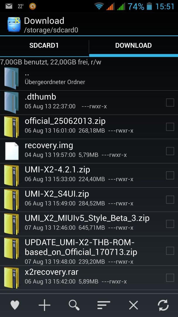

Wie bist den Du zu den Download vom Needrom gekommen? Wohin hast den Du den dieses zip hin "gedownloadet"?
Wenn Du es mit dem Handy selbst gemacht hast, dann steht es vermutlich unter /sdcard/download!
Von da aus kopiere/verschiebe es nach --> /sdcard0/update.zip
Schon wird es gehen...
Verkehrt gedacht....
Hier sind meine Downloads...
Die ich nach hier kopiere und in update.ZIP umbenenne. Logisch.
Sonst würde MU das Update auch nicht erkennen.

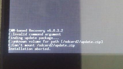

Es kommt immer dieser Fehler.
Und ich habe alle dort oben gezeigten Roms ausprobiert.natürlich umbenannt ,dann werden sie auch erkannt,und dann kommt dieser Fehler während der Installation,das Telefon bricht ab und startet mit der alten Rom neu.
Das ist mein Problem.
Na das ist ja schon etwas, jetzt wird es wenigstens erkannt aber falsch gesucht.
Vorrausgesetzt es steht auf /sdcad

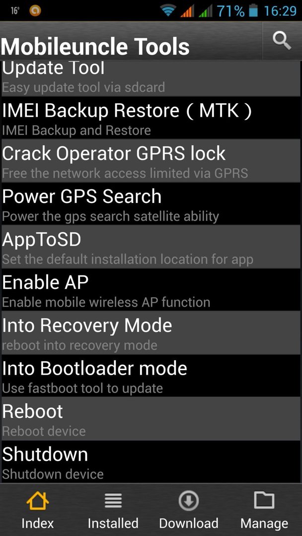

Gehe in den recovery modus des Handys.
Wie:
- mit MobileUncle hast Du die einen Menupunkt "goto recovery boot" (oder so ähnlich)
oder
- schalte das Handy aus (auch wirklich aus, am besten den Akku kurz raus ud wieder rein)
- schliese ein USB Kabel an, verbinde es mit dem PC
- drücke Power on & Volume lauter eine Weile
Im Menu wähle dann:
install zip from /sdcard
und warte was er tut...

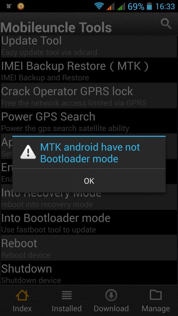

Du meinst Bootloader Mode?
nein "into recovery mode"!
Also nur PC...
Upps:D
