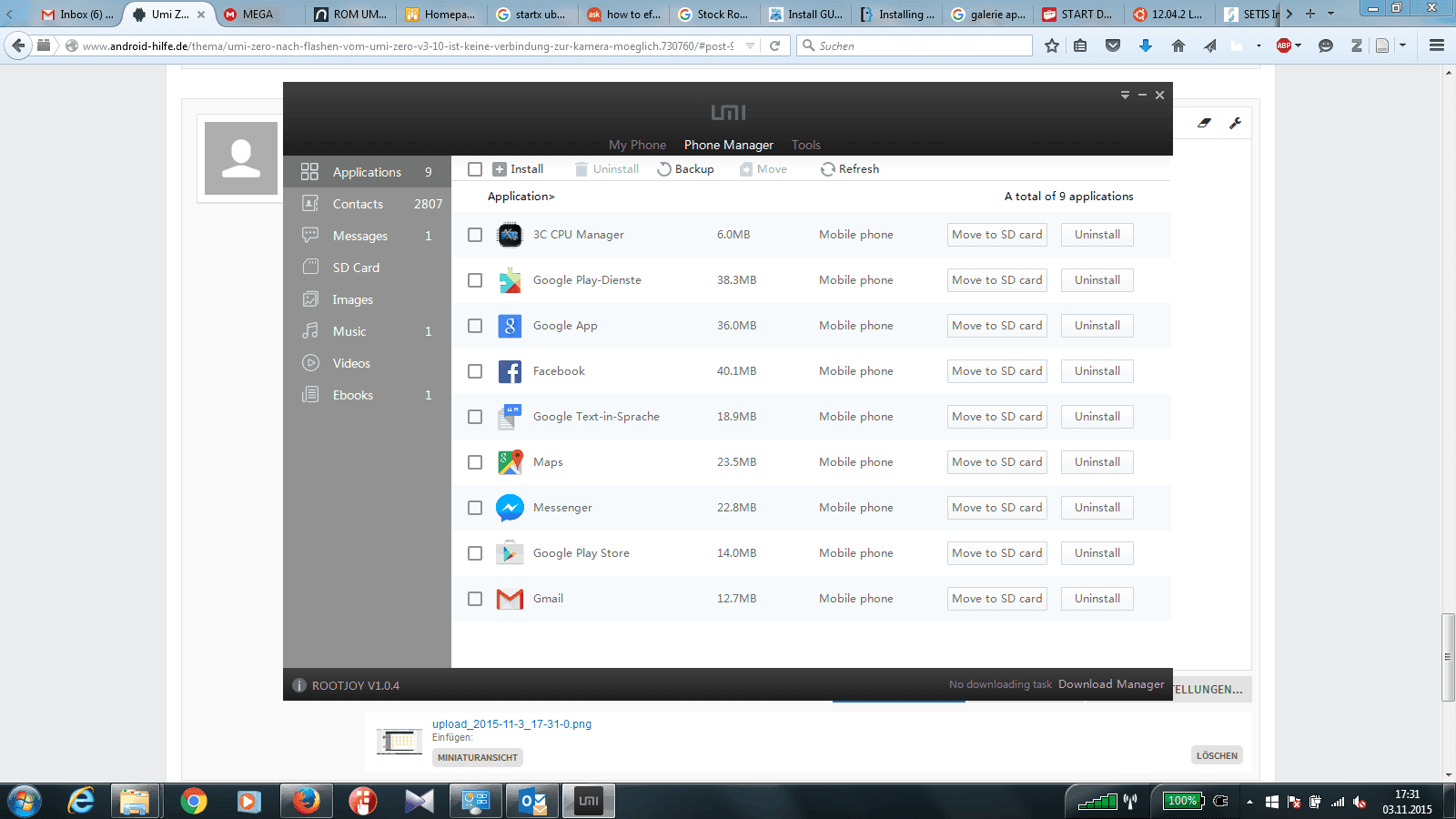

es gibt keinen "system/priv-app"-Ordner - zumindest in der SD-Card:
das sind und meine installierte Apps:

Versuch es mal mit einem anderen Dateimanager - direkt auf dem Handy! (Mein Favorit ist ES Explorer, dort unter "Werkzeuge" den "Root-Explorer" aktivieren). Damit kannst Du Dateien nach /system/priv-app kopieren.
Mit Rootjoy funktioniert das nicht. Du brauchst, wie schon geschrieben, einen Datei Explorer mit Root-Rechte. Das muss auf dem Gerät gemacht werden.

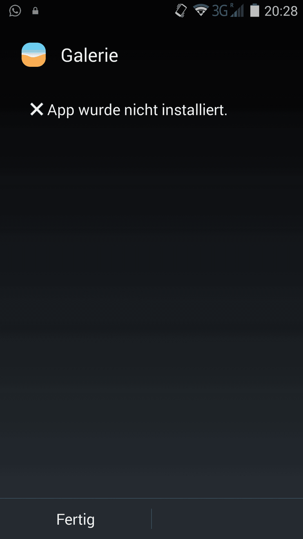

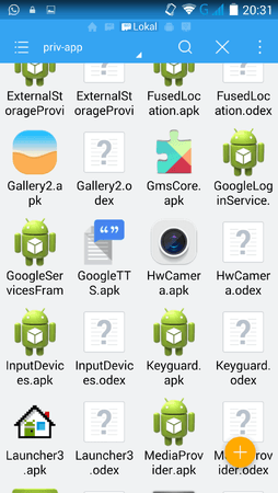

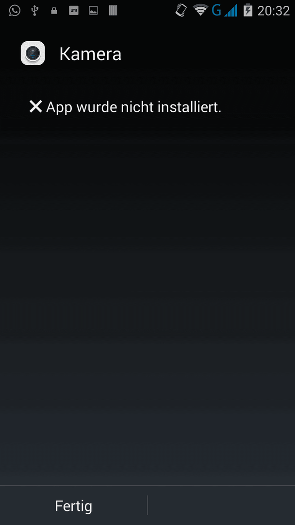

Nach dem Hochladen über ES Explorer und versuchen sie zu installieren - leider wieder keinen Erfolg :( --> siehe Screenshots im Anhang

@Danail Nicht installieren, sondern ersetzen! Sonst hätte ich das geschrieben.
Hallo nochmal,
Also: daten kopiert -> eingefügt. mit dem ES Explorer und Root Rechte -- wieder nichts..
Wieder geflasht auf Umi Zero V3.09 - die 4 Daten auf SD Karte kopiert -> dann auf /system/priv-app eingefügt (mit Root Rechte).. Beim Starten der "Kamera App" schwarzes Bild und mit 1-2 Minuten Wartezeit hängt sie mit dem Message "Galerie reagiert nicht. Möchten Sie die App schließen?" an.
