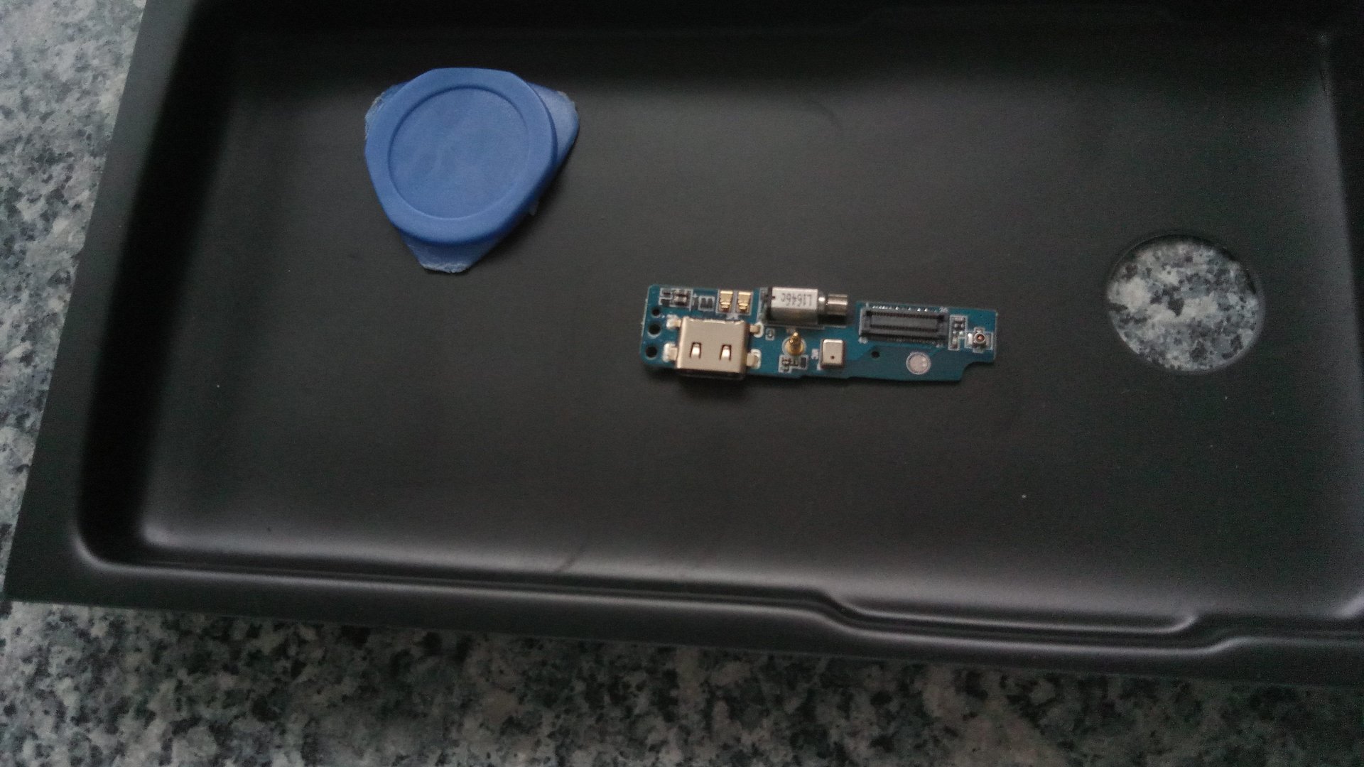

Das gleiche Problem hatte ich auch. Habe heute eine neue Platine mit der Usb buchse eingebaut. Gibt es bei Ali Ex... für 8,-. Jetzt scheint es wieder zu funktionieren. Handy öffnen, 4 Schrauben und 2 Kabel lösen und fertig. :)
Das klingt ja ziemlich einfach könntest du vielleicht einen Link teilen und auch die genaue Anleitung, denke einige werden dieses Problem haben. Lieben Dank dir
Hab keine Anleitung, hab mir so ein billig Handyreparaturwerkzeugset aus der Bucht gekauft. Zuerst die seitlichen Knöpfe mit Tesafilm fixiert. Und dann vorsichtig, aber mutig unten an der Ecke angefangen das Handy zu öffnen. Das ist etwas tricky, aber sobald man einen kleinen Spalt hat geht es. Der dünne Rahmen war bei mir sowieso schon mehrfach gebrochen. Aber es ist durch das Öffnen nicht schlimmer geworden. Wenn das Handy einmal auf ist, ist der Einbau der Platine selbsterklärend. Über der Platine ist eine Plastikabdeckung mit 3 Kreuzschlitzschrauben verbaut. Und die Platine selbst mit einer Schraube. 2 Kabel an der Platine müssen auch noch abgemacht werden.
