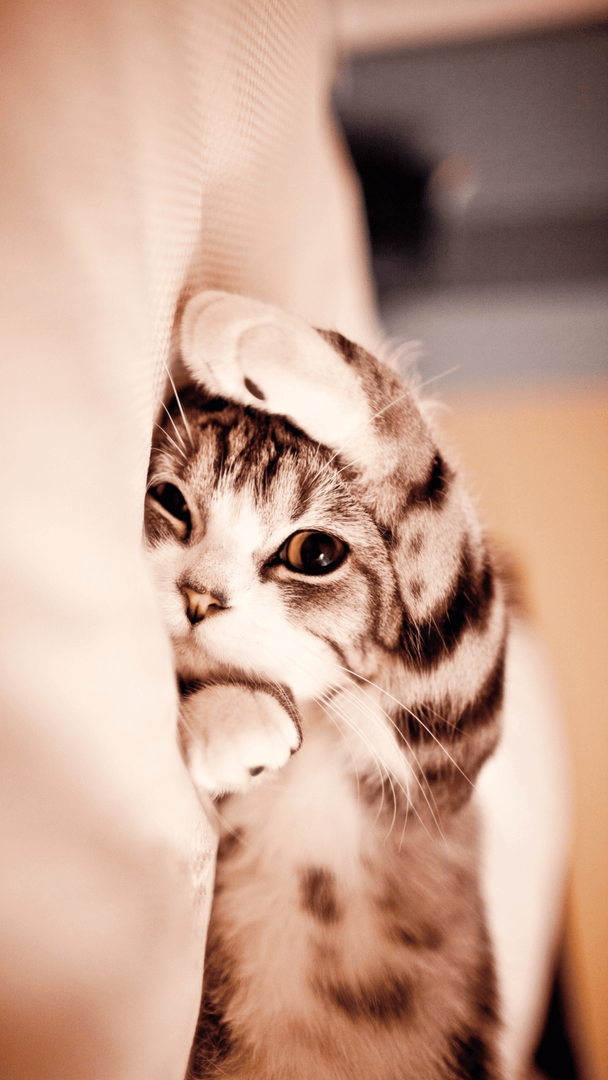

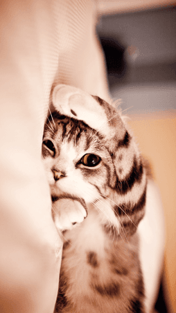

Es erscheint die Meldung, ein Update ist vorhanden. Super denk ich (soll die Kamera-Probleme bei schummrigen Licht lösen , nochetwas und Bugs beheben). Ja, das mach ich mal, also Update runtergezogen. Der Hinweis das der Akku zur Installation relativ voll sein sollte- okay, war er ja. Also, wir wollen Installieren. Los gehts. Das Android- Männel wackelt mit den Fühlern, die Zahnräder drehen. Gut denk ich, lass ma machen und will das Handy auf den Tisch legen, da komm ich dabei mittendrin auf die doofe Powertaste... Ja, und jetzt bin ich ratlos. Möchte ich mein Handy nun einschalten erscheint chinesische Schrift (und manchmal ein Bild mit ner Katze) Hat vielleicht jemand einen guten Tip, ob und wenn ja wie ich da noch was heilen kann? Für Lösungsansätze wäre ich sehr dankbar.

Hmm Bild mit ner Katze? Never seen... Deine Lautstärkewippe "hängt" nicht vielleicht fest?

Danke für die schnelle Antwort. Die Katze seh ich dann wenn ich panisch an den (2) möglichen Tasten irgendwas irgendwie rumdrück. Stand aktueell Powertaste an: 2 Chinesische Zeichenin gelber Schrift, die dann wechseln in jeweils 4 Chinesische Zeichen Die beiden ersten Zeillen gelbe Schrift, erste Zeile Lila unterlegt, 2. Zeile Blau, die weiteren 3 Zeilen in jeweils 4 Zeichen hellblau. Drück ich auf Power aus wird da irgendwas getestet, Sim card, sd card wifi, dann kommt die Katze. Dann wieder 3zeilen. die erste mit 5 CH Zeichen lila , die 2. mit 4 Zeichen blau unterlegt die 3. 4 Zeichen hellblau. Grad wieder die Power- Taste 3-5 sec. gedrückt, nun ist aus. Drück ich erneut, geht das Spiel von Vorne los. (glaub nicht, das die Lautstärkewippe hängt) Dank Dir erstmal. thomas

Ich hatte dieses Problem bei einem anderen Gerät (VKworld).An beiden Tasten befand sich noch etwas Grat aus der Produktion.Da half nur ein zerlegen des Gerätes um an die Tasten heranzukommen.
Das oben erwähnte Menü mit chin.Schriftzeichen beinhaltet verschiedene Test's zur verbauten Hardware.Unter anderem auch ein LCD Test mit der ominösen Katze.
In selbiges gelangt man,in dem man gleichzeitig die Power -und Leisertaste lange gedrückt hält.
