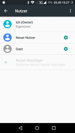

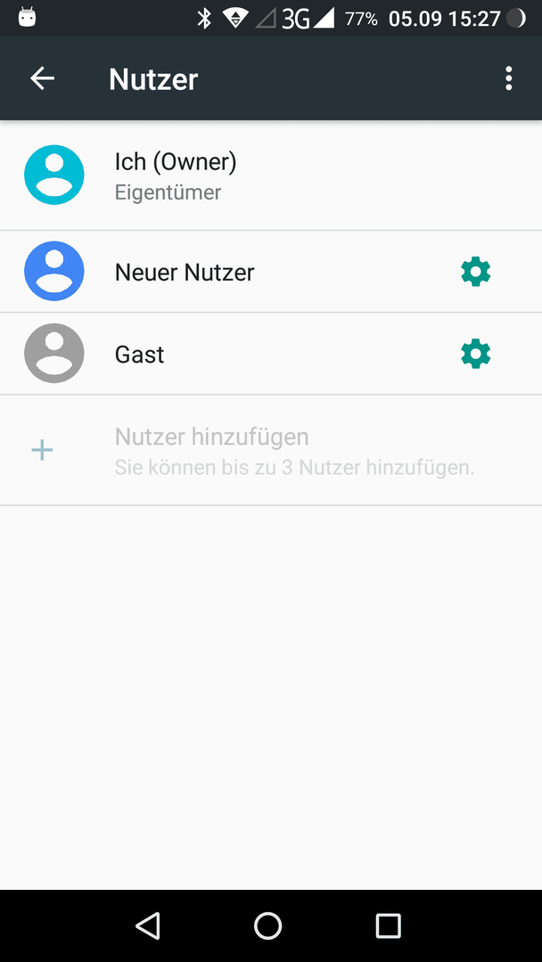

Wenn Dein Gerät gerootet und mit Xposed-Framework ausgestattet ist, kannst Du das Xposed Modul Multiple users return verwenden.
Dann kannst Du weitere User einrichten:
