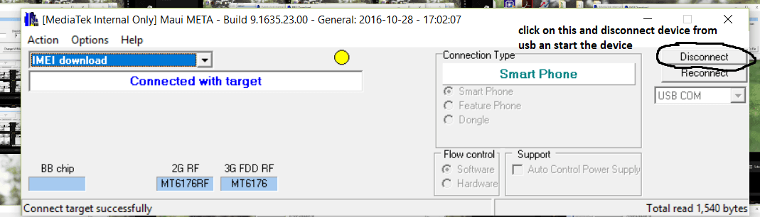

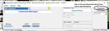

1.) Handy "Ausschalten" (Runterfahren)
2.) "MauiMETA_v9.1635.23" als ADMINISTRATOR ausführen und starten
3.)
4.) Auf "Reconnect" klicken
5.) Jetzt das Handy mit dem USB - Kabel an den Computer anschliessen und warten. Dabei den "AN / AUS"
Knopf gedrückt halten. Nach dem "Vibrieren des Handys",es erscheint eine Seite mit Chinesichen Zeichen auf dem Handy, kann man den Knopf los lassen. Etwas Geduld dabei.

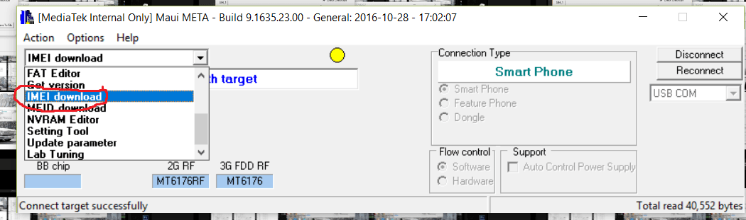

6.) Ist die Rote Anzeige,der Punkt, auf Gelb wird links unter Action die Anzeige auf "IMEI Download" sollte aber schon eingestellt sein.

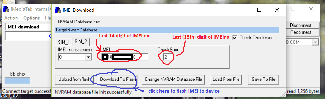

7.) Es öffnet sich ein neues kleines Fenster.
Dort Schreibst du deine IMEI Nummer rein. Genauso wie auf den Bildern.
Erst "SIM1 dann SIM2"
Danach Klickst du auf "Download To Flash"

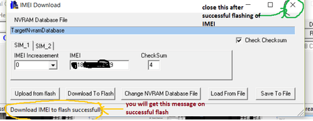

Sollte alles geklappt haben erscheint unten Links der Schriftzug " Download IMEI to Flash succsessfull"
Dann auf das X oben Rechts zum wegklicken.
Jetzt ist es geschafft.
Jetzt noch einmal auf " Disconnect" klicken und das USB - Kabel vom Computer lösen und das Handy neu Starten.
