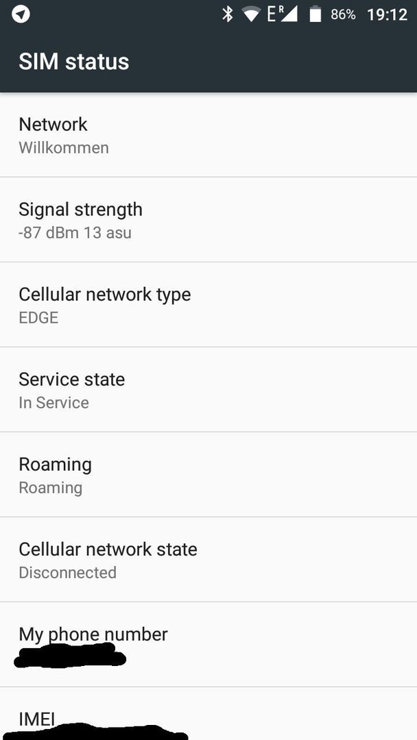

Moin,
Allerdings habe ich Probleme mit dem mobile Netz. Vielleicht hängt es mit dem Roaming zusammen, was ihr in den vorherigen Beiträgen angesprochen habe.
Ich bin bei Kunde bei PremiumSIM, die ja das O2 Netz nutzen. Nach dem einstecken der Sim und eingeben des Pins logt sich das Handy auch in den gewohnten APN ein, Telefonieren und SMS senden+empfangen geht auch ohne Probleme. Das mobile Netz ist jedoch nicht vorhanden. Wenn ich roaming aktiviere (settings -> more -> cellular networks -> data roaming aktivieren) bekomme ich mobiles Internet, jedoch ist diese so langsam das einem Edge wie Glasfaser vorkommt. Das updaten von Messing programmen wie Telegram dauert etwa 2 Min., eine Website aufzubauen habe ich nach etwa 6 Min. Ladezeit abgebrochen.
Über wlan habe ich mir das Programm Broadband Measurement - Android Apps on Google Play installiert, was von der Bundesnetzagentur in Auftrag gegeben wurde. Dort erreiche ich draußen folgende Wert:
ping: 390 ms
download: 0,03 mbit/s
upload: 0,00 mbit/s
Wenn ich an der Stelle stehen bleibe, die SIM Karte wieder in mein altes Handy stecke habe ich sofort HSDPA/HSDPA+ und LTE Empfang. Im Anhang habe ich ein Screenshot von meinen SIM Infos (Settings -> about my phone -> sim status)
Habt ihr eine Idee wie ich zu vollem mobilen Internet kommen?

Bei meiner Freundin schaltet es in lte Netz um mit Roaming. War gestern kein Problem.
Auch wenn es kein Thor-E-spezifisches Problem ist, aber:
Es gibt momentan im o2-Netz massive Störungen wegen der Fusion mit EPLUS. - Wenn es da also zu Unregelmäßigkeiten kommt, muss sich niemand wundern. :(
Ich habe bspw. per LTE keinen Telefonempfang (voLTE) und muss dazu auf 3G umschalten (dafür ist dann meine Datenverbindung entsprechend langsam). Dieser Fehler ist von "Winsim" (o2-Netz) bestätigt.

Ich habe keinerlei Probleme mit O2, bin ehemaliger Basekunde, musste nur bei dem Zusammenschluss mit O2 Datenroaming aktivieren. Die Karte läuft astrein im Vernee Thor. Mein Vernee Thor E sollte morgen kommen, es ist schon im heimischen DPD-Depot, da kommt dann erstmal ne 1&1 a Vodafone rein, weil meine selbstgeschnippelte Sim nur ins Thor passt

Das geht nur bei Smartphones wo national raoming haben. Das Thor E hat kein national roaming. Wenn die ein offizielles Forum hätten könnte man das denen schreiben und die machen das in der regel mit ein update weg. Aber hab kein Forum gefunden.

Mein Thor E kam eben an und mobiles Internet mit O2 (Deutschlandsim) klappt astrein.
Steht bei dir kein R neben dem Empfang?
Anfangs nicht, da stand 3g und Roaming war deaktiviert. Nach einem Neustart ging es aber nur noch per aktiviertem Roaming und es steht ein R da. Handy geht aber leider zurück, meine Gesprächspartner können mich so gut wie gar nicht hören.
Moin @ alle O2/Eplus Nutzer,
bei der Suche nach Infos und Manual bin ich auf eine "Demo-Seite" von Vernee gekommen, wo u.a. dies steht :
Roaming Problem beheben (Betrifft O2 und Eplus Kunden)
Da E-Plus und O2 zusammengeschloßen wurden, die Netze aber immer noch eine unterschiedliche Netzwerkkennung ausgeben, muss Daten-Roaming aktiviert werden. Das Telefon erkennt es ansonsten als "falsches" Netz und gibt daher eine Roaming Warnung raus. Das bedeutet nicht, dass man in dem Moment schon Roaming Gebühren zahlen muss, da Sie ja schon im "richtigen" Netz eingebucht sind. Das Telefon erkennt einfach nur eine differierende Netzwerkkennung.
Sollten Sie grenznah wohnen, so empfielt es sich den Netzbetreiber manuell zu vergeben, damit sich das Smartphone nicht ausversehen im Nachbarland einbucht, was bei einem Anruf auch unnötig teuer wäre.
