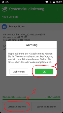

Verstehe ich nicht.Du müßtest doch folgende Auswahlmöglichkeit angeboten bekommen.Das ist die normale Vorgehensweise zur Installation der Updates aus dem laufenden System.
...und nach dem Klick auf "OK" wird der Bildschirm abgedunkelt und "Neustart" eingeblendet - nur erfolgt dieser Neustart nicht und die Einblendung bleibt erhalten.So war es jetzt auch bei mir. Ein 'manueller' Neustart (Druck auf's Knöpfchen) bringt den alten Status zurück. Ich werd's heute abend noch mal probieren.
Auch mein Thor ist ungerooted und unmodifiziert.
Nachtrag: ich habe mehrere Minuten auf diesen automatischen Neustart gewartet bevor ich aktiv wurde.
