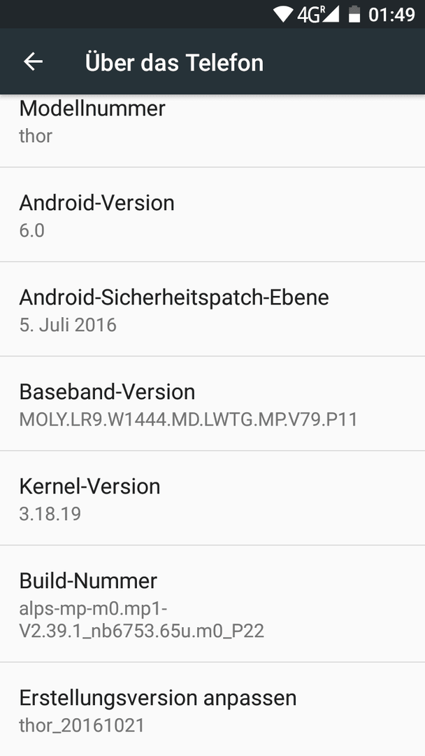

Deine angegebene Firmwareversion kenne ich nicht.Meines Wissens ist die vom 08.10.2016 die Aktuellste.Sieh nochmal in den Systeminformationen nach.Steht dort wirklich unter "Erstellungsversion anpassen" dein angegebenes Datum?Hast du schon Updates auf deinem Gerät ausgeführt?

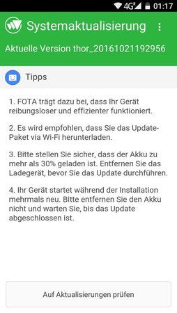

[doublepost=1482196027,1482195861][/doublepost]Nur zur
[doublepost=1482196314][/doublepost]Hallo
Nur zur Information !
Das ist meine Fimrware
