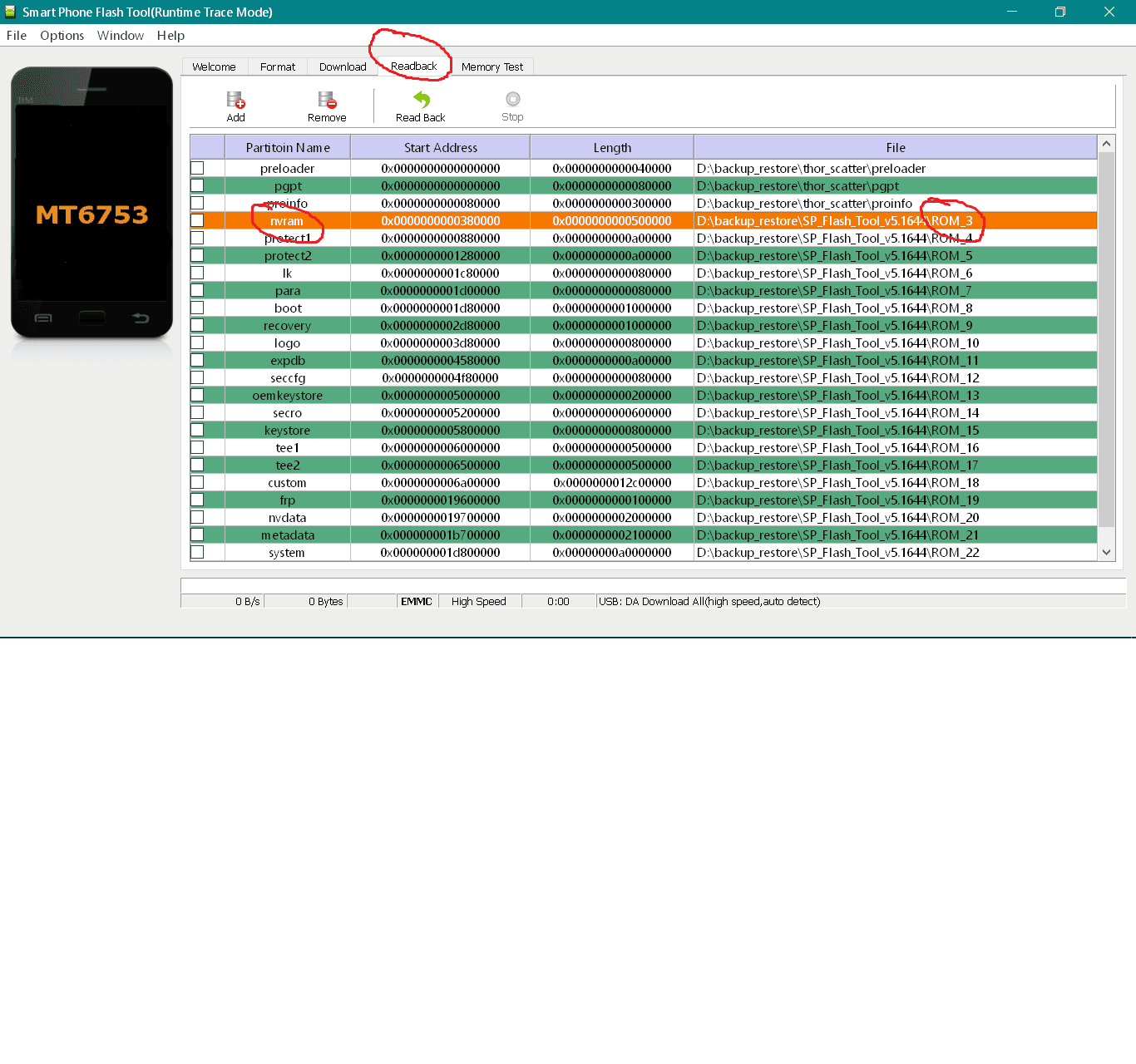

- mit dem Scatter-loading file Button zum thor_scatter-Ordner navigieren und die Datei "MT6753_Android_scatter.txt" in das Tool laden

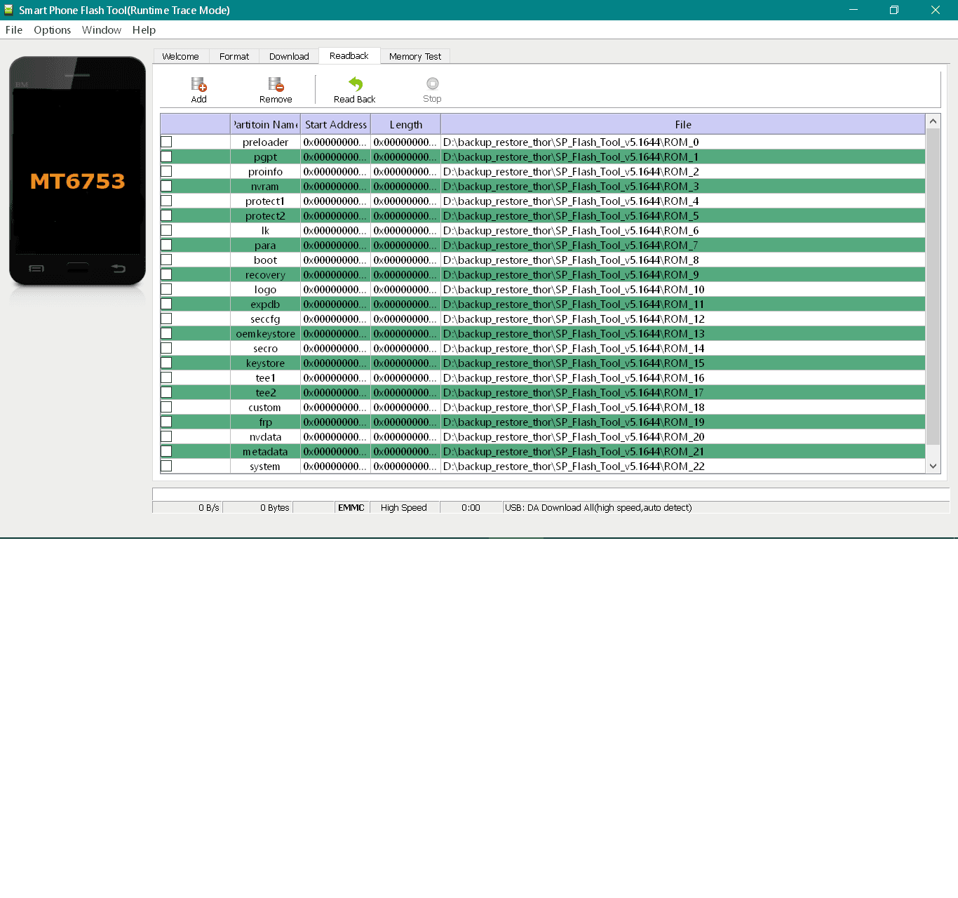

- auf den Reiter "Readback" wechseln (Bild 00)

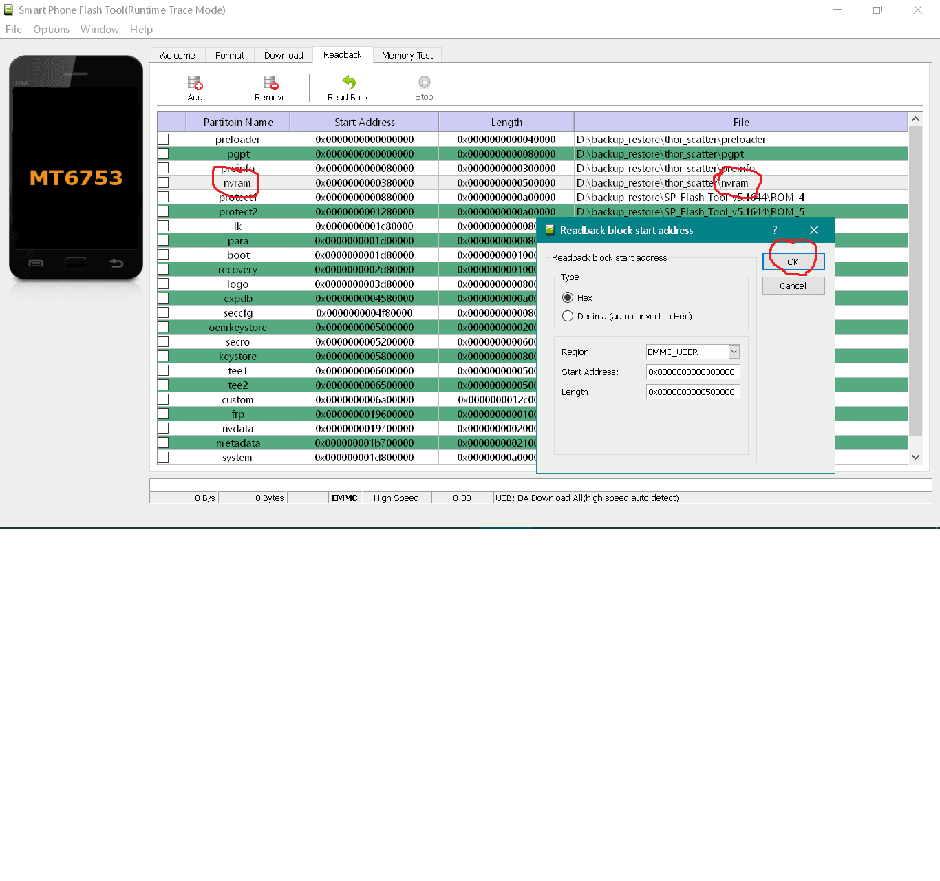

- nacheinander auf jede einzelne Zeile doppelt klicken,Beispiel "nvram"(Bild 01)

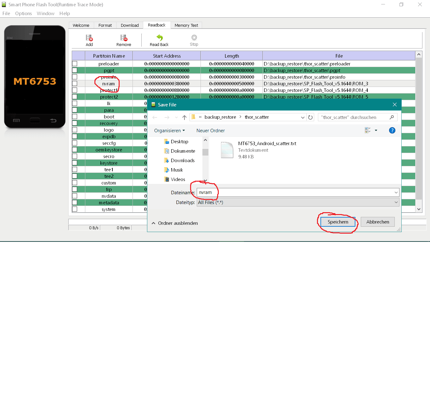

- im sich öffnenden Fenster zum Ordner Thor_scatter navigieren(Bild 02)

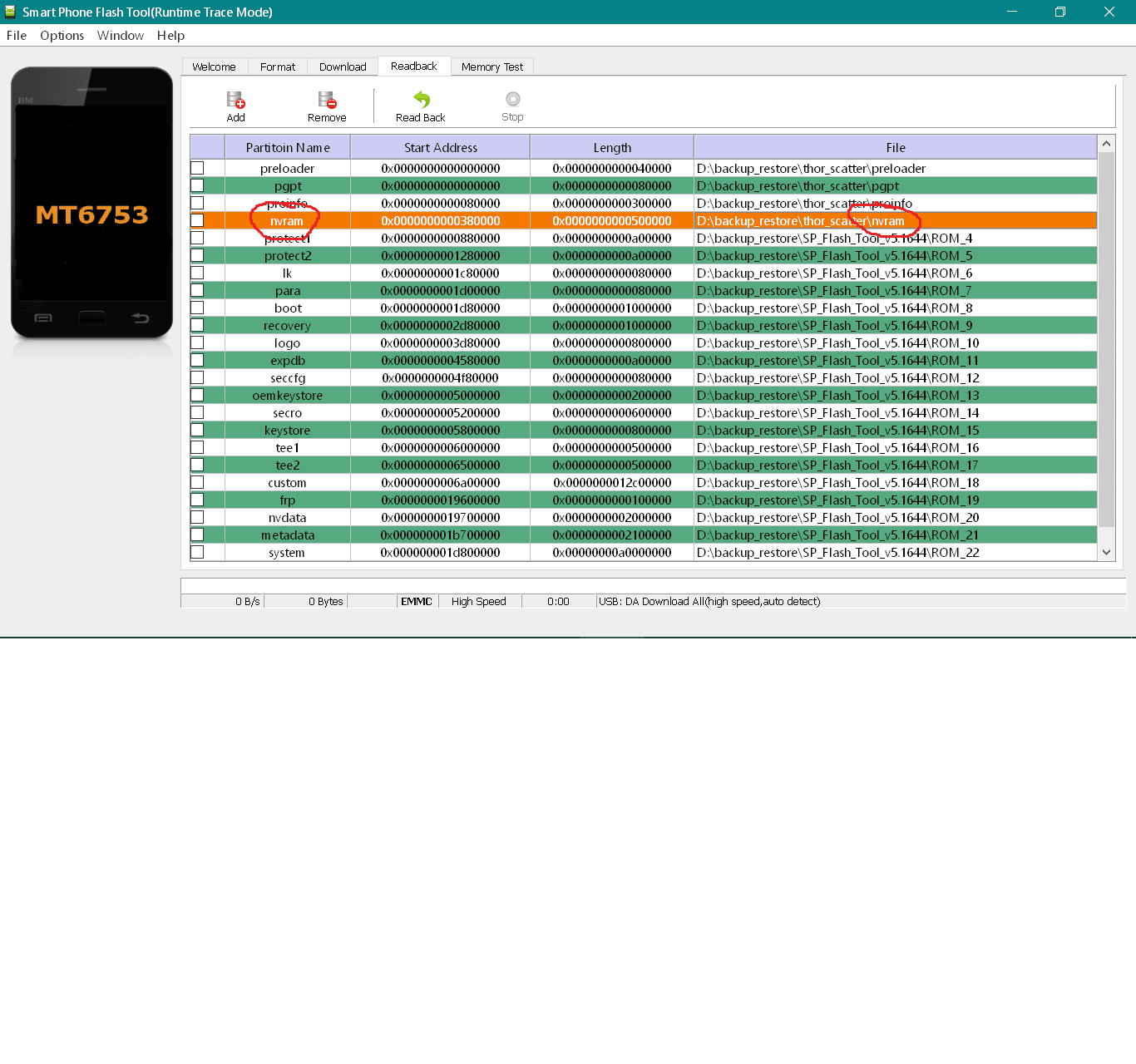

- den Dateinamen in die Bezeichnung die in der ersten Spalte steht ändern (Bild03) und speichern
- das folgende Fenster mit OK bestätigen (Bild 04),das Resultat (Bild 05)

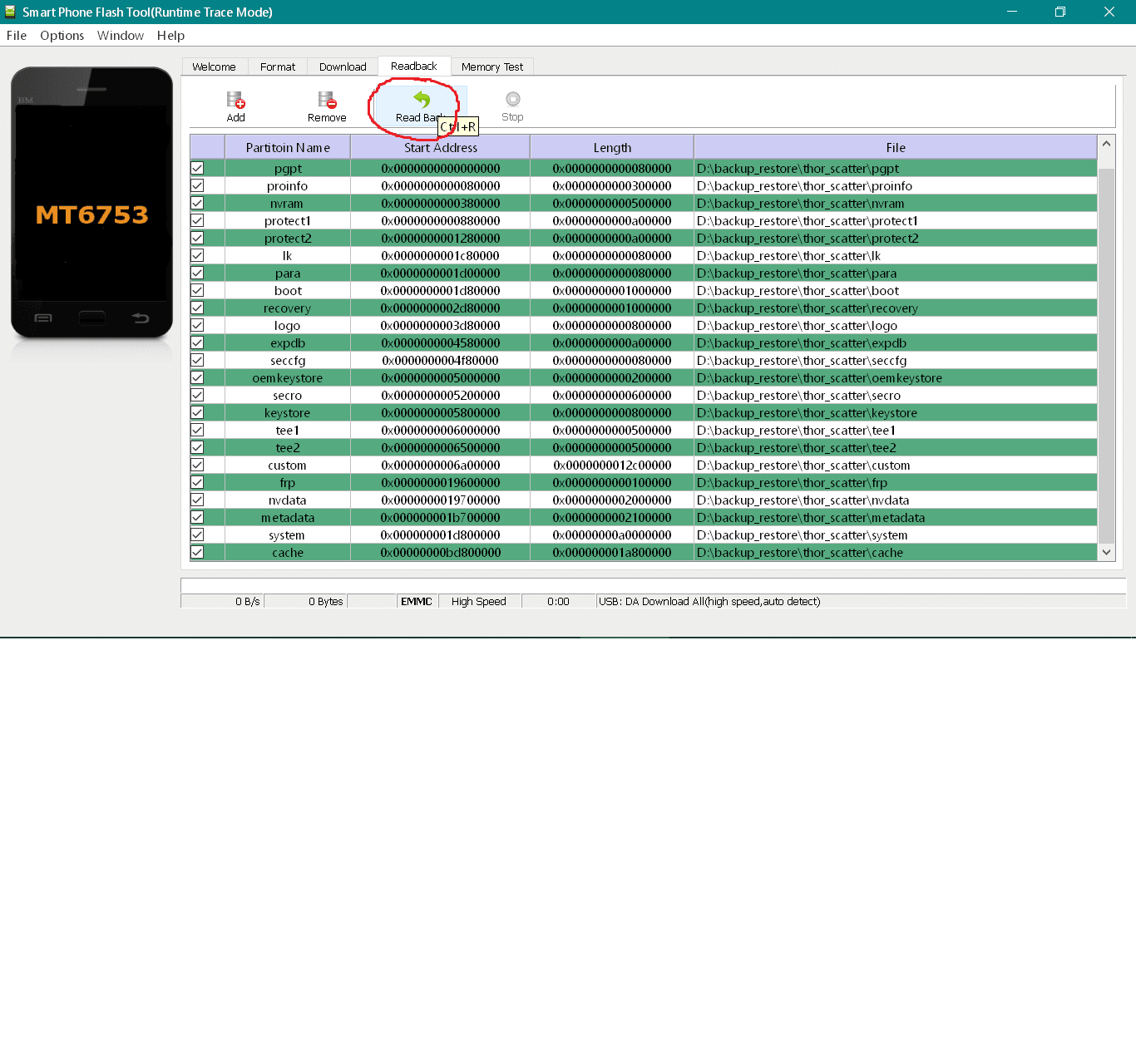

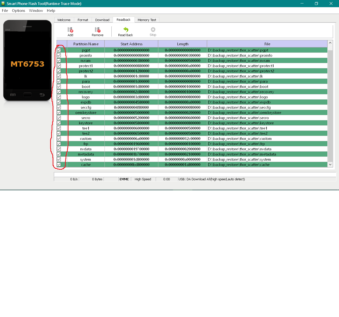

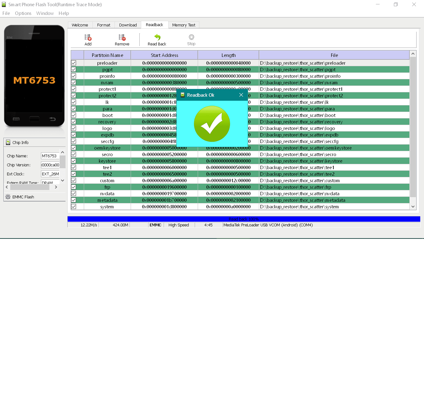

Wenn alle Einträge jeder einzelnen Zeile geändert und alle Haken davor gesetzt wurden,sieht es so aus (Bild 06).Jetzt auf den Read Back Button klicken (Bild 07) und das ausgeschaltete "Thor" mit dem PC verbinden.Nach ein paar Minuten sollte es dann so aussehen (Bild 08) und das gesamte System in einzelnen Dateien im Ordner thor_scatter gespeichert sein.
