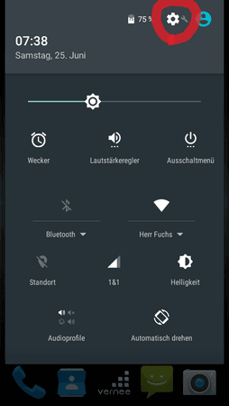

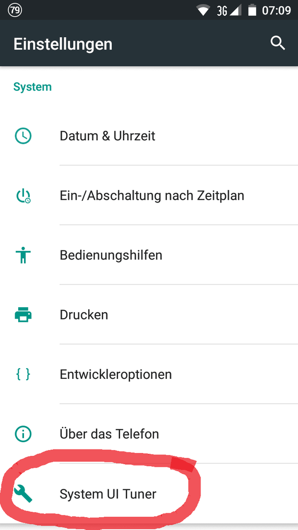

Ich habe eine App gefunden mit der man die Systemschnelleinstellungen (Infoleiste herunterziehen) nach Belieben anpassen kann.Die App heißt "Power Toggles".Mit dieser wird ein Eintrag in der allg.Systemeinstellung generiert (Screenshot).Damit die Schnelleinstellungen korrekt angezeigt werden,muß in den Einstellungen / Sicherheit / Auto-Start Management die App aktiviert sein.
Nach eigener Erfahrung funktioniert das erst ab Android 6.0

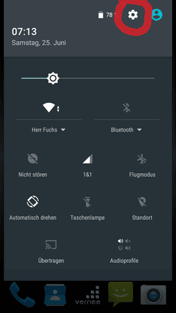

Ich muß meine obige Aussage teilweise revidieren.

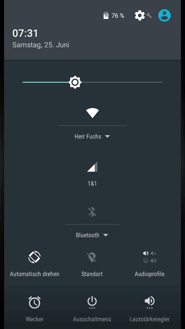

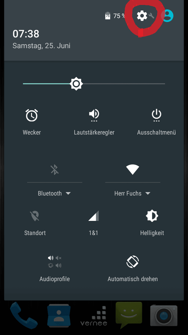

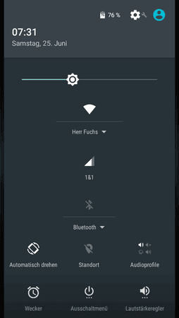

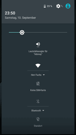

Ein erzeugen der System UI Tuner-Einstellung(Screen 01)ist unter Android 6.0 unabhängig einer zusätzlich installierten App grundsätzlich möglich.Diese erzeugt man in dem man lange auf das Einstellungssymbol in der Infoleiste(Screen 02)drückt.Das Resultat sieht man in Screen 03.Aber in diesem Zustand sind die Möglichkeiten die Systemschnelleinstellungen zu verändern sehr gering.Man kann lediglich Einträge entfernen,neu ordnen oder wieder hinzufügen(nur vorher entfernte).

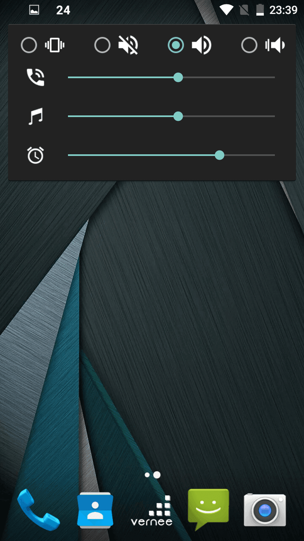

Jetzt kommt die oben erwähnte App zum Einsatz.Mit dieser kann man neue Anwendungsverknüpfungen erzeugen und einfügen.
Funktioniert mit dem Apollo Lite wohl leider nicht, die App zeigt an das im System UI Tuner eine Kachel erstellt werden soll aber dort gibt es keine Option dafür...schade ich hätte gern einen Lautstärkeregler gehabt...
Doch,funktioniert.Aber "nur" in Verbindung mit der oben erwähnten App.

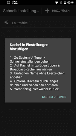

- erst die App "Power Toggles" öffnen
- dann auf Schnelleinstellungen tippen
- dann oben auf +HINZUFÜGEN tippen
Dann geht ein Fenster auf mit der Erklärung zur weiteren Verfahrensweise.
