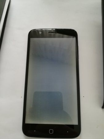

DoFelix
ich habe mit meinem 5 Monate alten Thor große Probleme. Der Display (siehe auch Bild im Anhang) wird wohl nicht mehr richtig angesprochen. Ich hatte das selbe Problem bereits im Dezember und habe mir einen Reparaturservice bei Ex-Vernee-Thor Vertreiber Jiayu gegönnt für ca. 25€. Garantie habe ich wohl keine, da ich es bei Ebay günstig erstanden habe. Das Thor kam mit dem Hinweis "Software-Update" zurück und funktionierte auch einen Monat wieder gut. Doch nun wieder der selbe Misst. Ich kann das Smartphone entsperren, dass höre ich an dem Geräusch das es macht, ebenfalls kann ich Screenshots erstellen und mir diese am PC ansehen.
Da ich nicht wieder 25€ für ein 110€ Handy ausgeben wollte, habe ich es mit der Originalsoftware geflashed, aufgeschraubt und Akku auch mal für einige Minuten abgeklemmt aber es hilft alles nichts der Display bleibt weiß/bläulich. (Recoverymodus auch nicht möglich).
Hatte jemand dieses Problem schon einmal mit seinem Thor? Oder ist das Teil schon reif für den Schrott?
Über Hinweise und Tipps würde ich mich sehr freuen
Viele Grüße F.

@DoFelix
Habe ich das richtig verstanden?Das Display zeigt sich "nur" farblich verändert,aber die Toucherkennung funktioniert einwandfrei.
@Der Ausprobierer
Genau das Touch funktioniert einwandfrei, konnte sogar immer Screenshots machen, diese direkt am PC anschauen und mich so durch das Thor kämpfen (kostet ganz schön Zeit und Geduld :D ) Hast du eine Ahnung? Wie gesagt ich hatte das schon einmal und dann stand auf der Reparaturrechnung nur " Software Update" .
Viele Grüße
Auf welchem Stand ist denn das Gerät (Datum,Systemeinstellung/Erstellungsversion)?
Muss gestehen, dass kann ich gerade nicht mehr so genau sagen, nachdem ich es geflashed habe kann ich auch meine Screenshots nicht mehr anschauen. Mein PC gibt mir beim Anschließen nur diese Info: Firmwareversion 1.0 und die Seriennummer. Display reagiert aber weiterhin auf das Entsperren beim drüber wischen.
Ich kann mich erinnern, dass die Erstellungsversion vor dem Flash glaube ich das Datum 25.07.2016 hatte.
Vielen Dank :)
Welche Firmware hast du geflasht?
Ich befürchte einen Hardwaredefekt da du das Recovery auch nicht nutzen kannst.Aber du kannst ersmal versuchen das Problem Softwareseitig zu lösen.Dazu schlage ich dir vor das System neu aufzusetzten.D.h.eine originale Firmware flashen und nacheinander alle verfügbaren Updates einspielen.
Wenn das Gerät wirklich von August 2016 ist,wäre diese Firmware die erste Wahl.
Official Stock Rom Android 6.0 20160504 - Thor - Vernee - Mobile - Powered by Discuz!
Alle persönlichen Daten und Einstellungen gehen dabei verloren!
Ich habe diese version geflashed: ROM Vernee Thor Stock | [Official]-[Updated] add the 10/23/2016 on Needrom
Mit dieser Version springt das Thor zwar wieder an, aber der Display bleibt weiter weiß/bläulich.
Habe nun die vorgeschlagene Version geflashed, aber leider springt das Ding damit garnicht mehr an. Ahnung woran das liegen kann?
Wie funktioniert den das mit den verfügbaren Updates? Bin da leider noch eher Anfänger mit dem SP-Flash Tool.
Vielen Dank
Die Updates sind erstmal nebensächlich.Diese werden automatisch über eine bestehende Internetverbindung angeboten,heruntergeladen und installiert.Aber erst nachdem dein Gerät mit einer Stock-Rom wieder läuft.
Wenn dein Gerät wirklich älter als 10/2016 ist,ist deine verlinkte Firmware eigentlich die falsche.
Hast du beim flashen alles richtig gemacht und eine positive Bestätigung am Ende erhalten?
Ich schlage dir vor,du sicherst erstmal die nvram-Partition.
Komplette Systemsicherung - eine Vorraussetzung
Dann flashst du die von mir verlinkte Firmware im "Firmware Upgrade".Modus.
So jetzt bin ich wieder zu hausen :) Also mein Gerät ist definitiv älter als 10/2016. Ich habe beim flashen der vermeindlich flaschen Firmware vom Tool einen grünen Haken am Ende bekommen. Das Gerät startete auch damit. Ich habe nun wie vorgeschlagen die Komplette Systemsicherung gemacht (hat auch funktioniert laut dem Tool und im Scatter_Ordner befinden sich die Dateien. Im Anschluss habe ich die von dir verlinkte Firmeware geflashed( Firmware Upgrade Modus) und auch hier einen grünen Haken am Ende erhalten.
Jetzt startet das Thor nur leider nicht mehr ^^.
Idee was ich tun kann?
Viele Grüße
Also über die Vol Up und Power Tasten komme ich nicht ins Recovery Menü. Gibt es einen anderen Weg? Das Gerät macht garnichts mehr mit dieser Firmeware ^^ Beste Grüße
Du kommst nicht mal zu dem liegenden Androiden?
Funktioniert die Ladeanimation wenn du das Gerät an Strom anschließt?
Nein das Gerät ist wie tot^^.
Das hört sich nicht gut an.Ich tippe immernoch auf ein Hardwaredefekt.
Es gibt noch einen Workaround für Displayprobleme.Aber 1.betrifft das neuere Geräte und 2.geht es um die Toucherkennung.Aber vielleicht hilft es dir.Alles auf eigene Gefahr!
Beachte dafür die Einträge #136,#137,#138 in diesem Thema.
Was ich leider garnicht verstehe: Warum springt das Thor garnicht mehr an wenn ich dir von dir verlinkte Stock Rom flashe und sobald ich diese mod Stock Rom Thor 160504 rauf packe springt es wieder an. (Zwar immer noch mit dem weißen/bläulichen Bildschirm, aber es macht zumindest etwas?)
Idee?
Grüße und vielen Dank für all die Mühe
