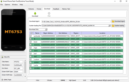

Kein Problem, einfach die Firmware Downloaden "Google Drive – Virenscannerwarnung"
entpacken und mit dem SP Flashtool die Scatter aus der Firmware auswählen.
Downloadmodus auswählen und wie gewohnt flashen. (siehe Bild)

Habs genau so heute morgen schon gemacht und es funktioniert wieder alles! Habe mein Gerät seit einem Monat etwa.
Danke an euch beiden :)
