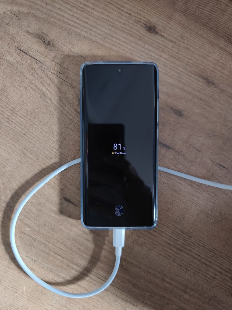

Ich hab mir dieses Ladegerät schon für mein X90 Pro als Reiseladegerät gekauft und ebenfalls mit dem P100 Pro getestet:
7.63€ 30% OFF|Tragbares 120w USB Ladegerät für vivo x90 x70pro iqoo5 pro iqoo7 Typ C Datenkabel EU Stecker Lade netzwand adapter| | - AliExpress
FlashCharge wird vom Handy erkannt. Ich hab allerdings keine Messung vorgenommen, ob tatsächlich eine Ladung mit der gleichen Leistung wie beim originalen Ladegerät stattfindet. Zeitlich kommt es in etwa hin.

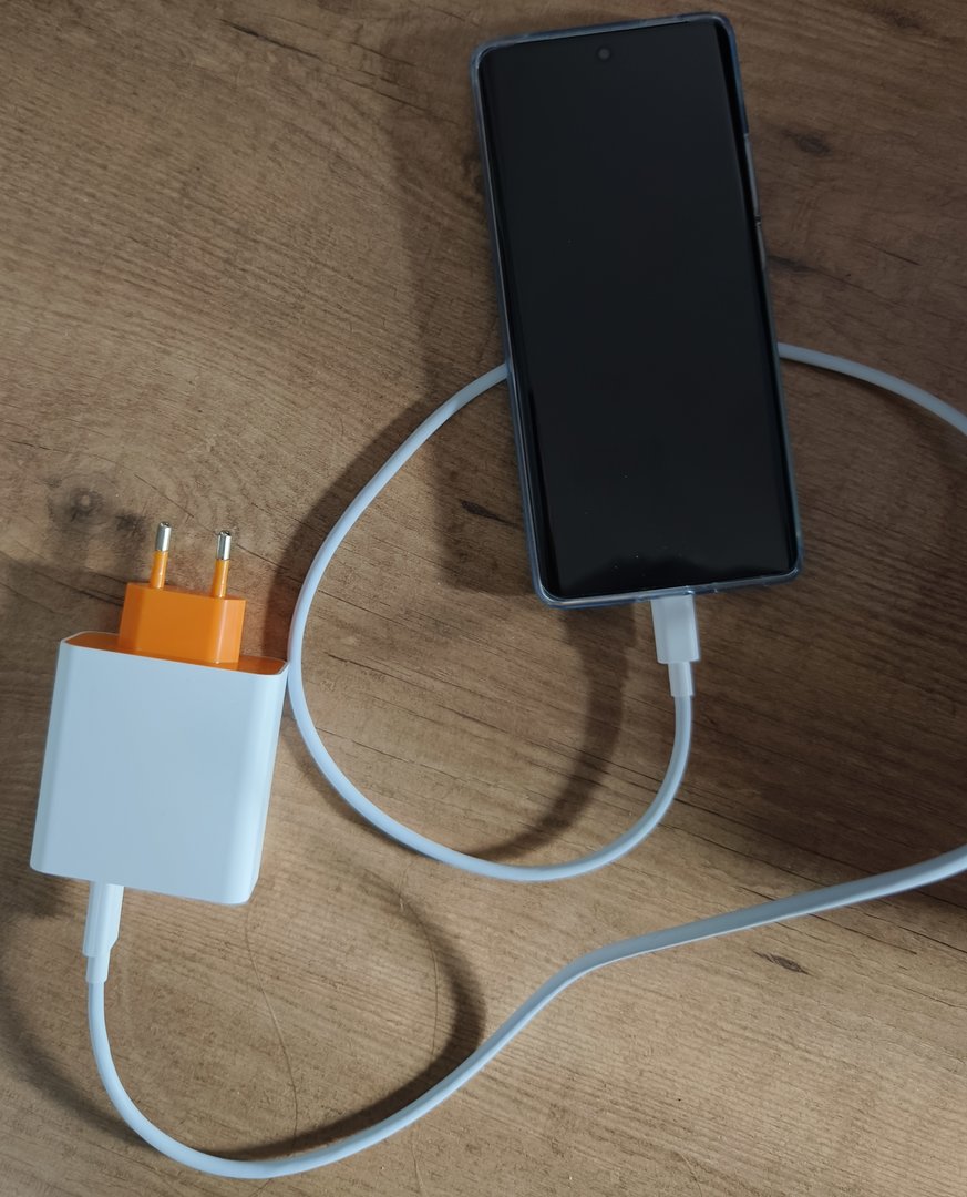

Gibt es hierzu etwas Neues? Mein X70 pro macht max. 44W mit FlashCharge, die habe ich aber bisher mit keinem anderen Ladegerät hinbekommen. Egal welches ich nehme, 8W - mehr nicht.
44W würden mir also reichen, bei Ali gibt es div. mit angeblich FC bis 200W.
Jemand Erfahrungen?

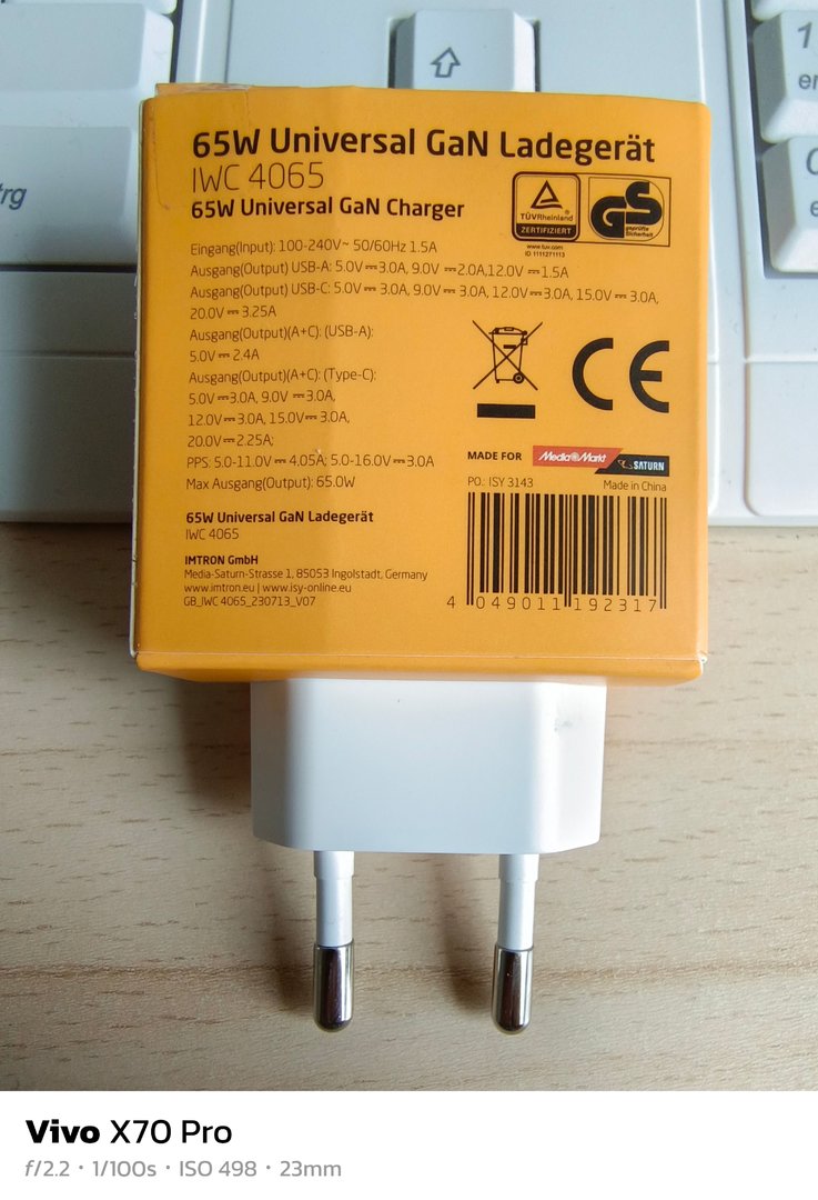

Ich habe jetzt bei MM ein ISY IWC 4065 mit max. 65 W und PPS 11V x 4A bestellt. Einen Versuch ist es wert...
Nope, 15W gehen max. in das Vivo. Hatte die Hoffnung dass PPS mit der 11V x 4A-Lademöglichkeit von FlashCharge akzeptiert wird. Ist aber nicht so.
