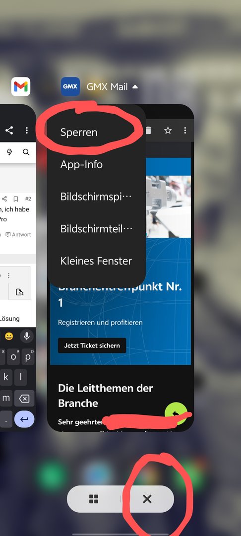

Und zwar lasse ich die Apps, von denen ich gerne Live Time Notifications erhalte im Hintergrund geöffnet. Wenn man das Multi Task Menü öffnet, wo man die ganzen Hintergrund Apps sehen kann, kann man Anwendungen "sperren". Das bedeutet, dass diese nicht mehr automatisch geschlossen, wenn man auf das Kreuz drückt, dass alle Hintergrundanwendungen bereinigt (siehe Screenshot)
Anfangs war ich nicht zufrieden mit dieser Lösung, da man nach wie vor die Apps manuell schließen kann und dann vielleicht eine Benachrichtigung verpasst. Außerdem befürchtete ich dass viele offene Hintergrundapps den Stromverbrauch erhöhen. Beides war kaum der Fall, da es nicht so viele Apps gibt, von denen ich Live Time Notifications erhalten möchte, und man gewöhnt sich schnell daran, apps nur noch mit dem Kreuz zu schließen.

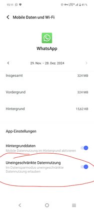

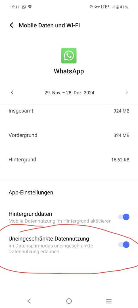

Bei mir hings an der folgenden Einstellung. Das Markierte aktiviert und jetzt gehts (wieder)!
