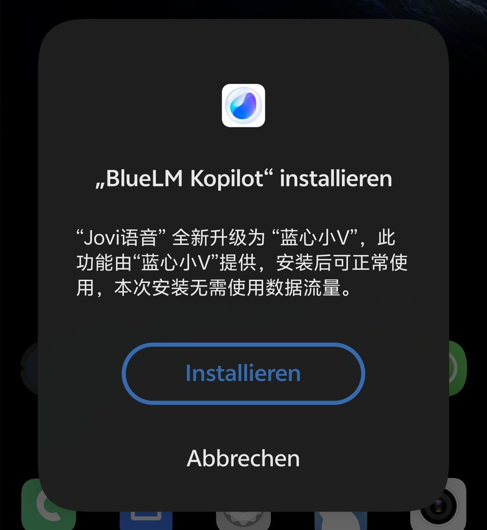

Ich wollt nicht extra ein neuen Thread öffnen, aber was muss ich deinstallieren damit folgendes Pop-Up nicht erscheint, wenn ich die Power Taste gedrückt halte?
JOVI.
dachte ich mir schon, aber wie heisst der paketname? Find nix mit Jovi über ADB

Ok, der lässt sich leider nicht deinstallieren per ADB :-(
DON1981 schrieb:
...wenn ich die Power Taste gedrückt halte?
Lange gedrückt halten kommt kein Powermenü mehr? Kann man das nicht einstellen irgendwo?
Doch das Power Menü zum ausschalten kommt danach..... Aber vorher das vom Screenshot. War Früher nicht so, glaub seit OS5
GEFUNDEN:
com.vivo.ai.base.copilot
com.vivo.launchercopilot
Beide deaktiviert, kein popup mehr ;-)

Versuch mal in den Einstellungen unter BlueAi den BlueLM Kopilot zu deaktivieren.
DON1981 schrieb:
GEFUNDEN:
Funktioniert nicht. Ich habe das mit adb deaktiviert, dennoch komm dieser Bildschirm, der einen auffordert, dieses Blue-Ki-Zeug zu nutzen.
Das is ja extrem seltsam ? Prüf mal ob der das wirklich übernommen hat.... Bei mir ist es nach wie vor weg und ich habe NUR die 2 deaktiviert.
Ich habe
pm disable-user --user 0 com.vivo.ai.base.copilot
pm disable-user --user 0 com.vivo.launchercopilot
und zusätzlich noch
pm disable-user --user 0 com.vivo.ai.copilot
ausgeführt. Mit welchem Befehl kann ich denn den Status prüfen?
Und wie kann ich auf dem Weg eine App wieder aktivieren?
Probier das mal über ADBAppControl. Einfach oben rechts in die Suche "Copilot" eingeben und die 2 Pakete per rechtsklick deaktivieren.
Ach so... Mach das nur auf die Art, da kann dir bestimmt wer anders helfen
Reaktionen: kgott
Ja, danke. Mit dem Befehl pidof kann man sehen, dass die entsprechenden Apps nicht aktiv sind, mein Abschalten war also diesbezüglich erfolgreich.
